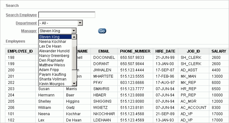

図3-1に、レポートの結果がユーザー入力に基づくフォームの例を示します。この例では、ユーザーは「Search Employee」フィールドにEmployee IDを入力するか、2つの選択リストから選択を行ってフォームに移入します。このようなレポートをアプリケーション・ビルダーで作成する最も簡単な方法は、SQL問合せに基づくレポート・リージョンを定義することです。

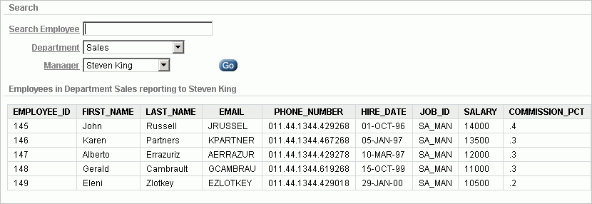

次に、非表示アイテムP1_TEXT
に値を設定するプロセスを作成します。P1_TEXT
の値によって、表示するリージョン・タイトルが決まります。このプロセスを追加することにより、リージョン・タイトルは次のように表示されます。
Employees in department_name
このプロセスを追加しないことを選択した場合、リージョン・ヘッダーは単にEmployees
と表示されます。

ページを実行するには、次のステップを実行します。
図3-3に示すように、ページの右上にある「ページの実行」アイコンをクリックします。
ユーザー名およびパスワードを入力するように要求されたら、作業領域のユーザー名およびパスワードを入力して、「ログイン」をクリックします。詳細は、「アプリケーション認証について」を参照してください。
「Employees」ページが表示されたら、「Department」リストまたは「Manager」リストから値を選択して「実行」をクリックします。
図3-4に示すように、Employeesレポートが表示されます。
