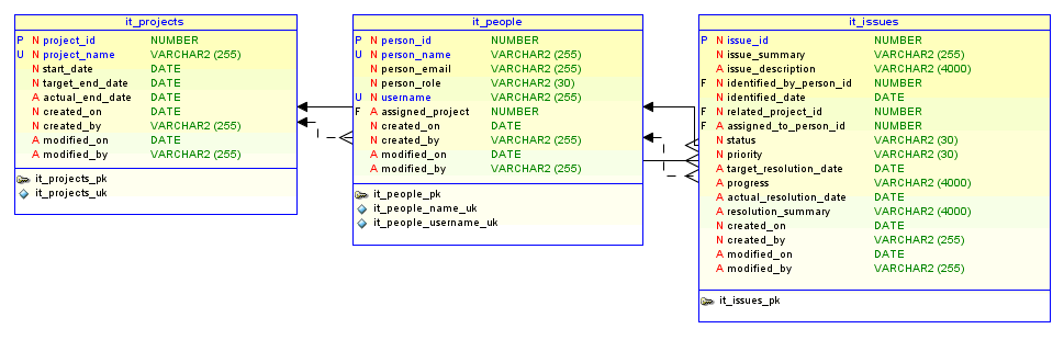

この演習用に設計されたデータ・モデルは、図14-1のようになります。
図14-1 Issue Trackerのデータベース・オブジェクトのデータ・モデル
図14-1の説明が続きます。
「図14-1 Issue Trackerのデータベース・オブジェクトのデータ・モデル」の説明

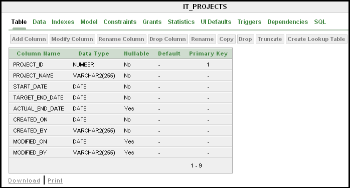

表14-1 Projects表の詳細
列名 タイプ サイズ NOT NULL? 制約 説明
project_id
number
該当なし
はい
主キー
数値による各プロジェクトの一意の識別情報です。
トリガーを使用して順序に従って移入されます。
project_name
varchar2
255
はい
一意キー
各プロジェクトの一意の英数字名です。
start_date
date
該当なし
はい
なし
プロジェクト開始日です。
target_end_date
date
該当なし
はい
なし
目標とするプロジェクト終了日です。
actual_end_date
date
該当なし
いいえ
なし
実際の終了日です。
created_on
date
該当なし
はい
なし
レコードが作成された日付です。
created_by
varchar2
255
はい
なし
レコードを作成したユーザーです。
modified_on
date
該当なし
はい
なし
レコードが最後に変更された日付です。
modified_by
varchar2
255
はい
なし
レコードを最後に変更したユーザーです。

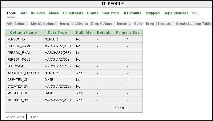

表14-2 People表の詳細
person_id
number
該当なし
はい
主キー
各ユーザーを識別する数値IDです。
person_name
varchar2
255
はい
一意キー
各ユーザーを識別する一意の名前です。
person_email
varchar2
255
はい
なし
ユーザーの電子メール・アドレスです。
person_role
varchar2
30
はい
チェック制約
各ユーザーに割り当てられたロールです。
username
varchar2
255
はい
一意キー
このユーザーのユーザー名です。 ユーザーの詳細にログインをリンクさせるために使用します。
assigned_project
number
該当なし
いいえ
なし
このユーザーが割り当てられているプロジェクトです。
created_on
date
該当なし
はい
なし
レコードが作成された日付です。
created_by
varchar2
255
はい
なし
レコードを作成したユーザーです。
modified_on
date
該当なし
はい
なし
レコードが最後に変更された日付です。
modified_by
varchar2
255
はい
なし
レコードを最後に変更したユーザーです。

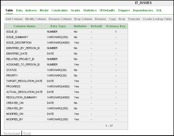

表14-3 Issues表の詳細
issue_id
number
該当なし
はい
主キー
問題を識別する一意の数値IDです。
issue_summary
varchar2
255
はい
なし
問題の簡潔なサマリーです。
issue_description
varchar2
4000
いいえ
なし
問題の詳細です。
identified_by_person_id
number
該当なし
はい
「People」への外部キー
問題を発見したユーザーです。
identified_date
date
該当なし
はい
なし
問題が発見された日付です。
related_project
number
該当なし
はい
「Projects」への外部キー
問題に関連するプロジェクトです。
assigned_to
integer
該当なし
いいえ
「eba_it_people」への外部キー
この問題を所有しているユーザーです。
status
varchar2
30
はい
チェック制約
問題のステータスです。新しい場合はOpenに、実際の解決日が入力された場合はClosedに自動的に設定されます。
priority
varchar2
30
いいえ
チェック制約
問題の優先順位です。
target_resolution_date
date
該当なし
いいえ
なし
目標とする解決日です。
progress
varchar2
4000
いいえ
なし
問題の進捗です。
actual_resolution_date
date
該当なし
いいえ
なし
問題の実際の解決日です。
resolution_summary
varchar2
4000
いいえ
なし
解決のサマリーです。
created_on
date
該当なし
はい
なし
レコードが作成された日付です。
created_by
varchar2
255
はい
なし
レコードを作成したユーザーです。
modified_on
date
該当なし
はい
なし
レコードが最後に変更された日付です。
modified_by
varchar2
255
はい
なし
レコードを最後に変更したユーザーです。

    • IT_ISSUES
    • IT_PEOPLE
    • IT_PROJECTS
    表14-2、表14-3および表14-4のような表が表示されます。
    図14-4 IT_PROJECTS表
    図14-4の説明が続きます。
    「図14-4 IT_PROJECTS表」の説明
