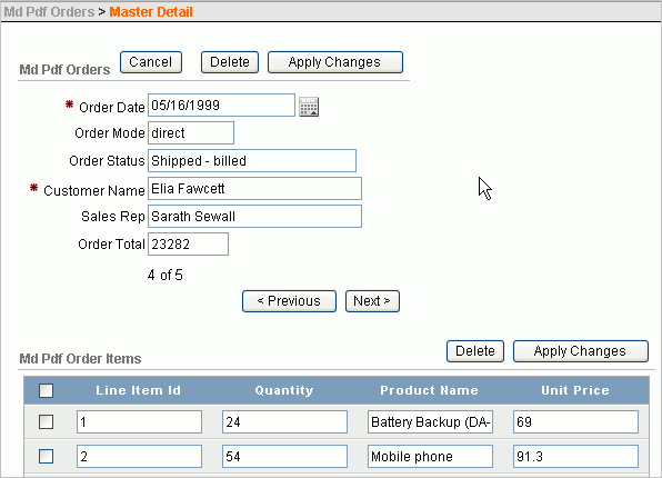

マスター・ディテール・フォームを作成するには、次のステップを実行します。
「作業領域」ホームページで、「アプリケーション・ビルダー」アイコンをクリックします。
How To Create a Master-Detail PDF Reportアプリケーションを選択します。
「ページの作成」をクリックします。
「フォーム」を選択して「次へ」をクリックします。
「マスター・ディテール・フォーム」を選択して「次へ」をクリックします。
「マスター・ディテール」ウィザードが表示されます。
「マスター表」で、次の各項目を選択します。
「表/ビューの所有者」で、適切なスキーマを選択します。
「表/ビューの名前」で、MD_PDF_ORDERS
を選択します。
このオブジェクトの列は、「選択可能な列」の下に表示されます。
[Shift]キーを押してすべての列を選択した後、「追加」ボタンをクリックして「表示列」へ移動させます。
「次へ」をクリックします。
「ディテール表」で、次の各項目を指定します。
「関連する表のみの表示」で、デフォルトの「はい」を受け入れます。
「表/ビューの名前」で、MD_PDF_ORDER_ITEMS
を選択します。
「次へ」をクリックします。
「主キーのソース」で、次のステップを実行します。
「主キー列」のORDER_ID
で、デフォルトの「既存のトリガー」を受け入れて、「次へ」をクリックします。
「主キー列」のORDER_ITEM_ID
残りのデフォルトを受け入れるには、「終了」をクリックします。
「作成」をクリックします。
「成功」ページが表示されます。

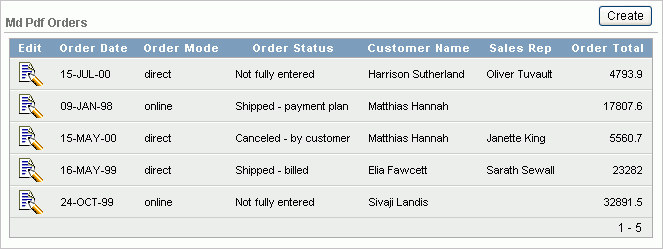

新しいページを表示するには、次のステップを実行します。
作成したフォームには、5つの注文の注文アイテムが表示されます。標準のPDF印刷を使用すると、表形式フォームでリージョン印刷ができます。これによって、出力には、選択したマスターのみの注文アイテムのレコードのみが表示されます。「Order Items」とともにすべての注文情報を組み込むレポートを作成するには、レポート問合せを作成します。注文情報は、各注文アイテムのセッション・ステートから取得されます。

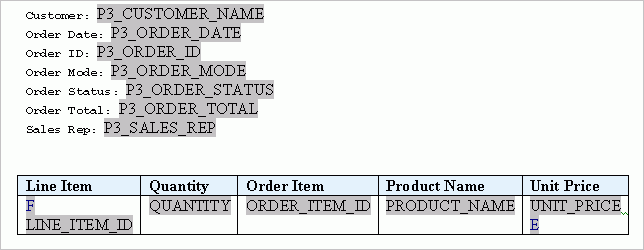

注文列を挿入するには、次のステップを実行します。
「Oracle BI Publisher」メニューから、「挿入」、「フィールド」を順に選択します。
P3 Customer Name
を選択して、「挿入」をクリックします。
各注文列の挿入を続けます。
「フィールド」ダイアログ・ボックスを終了するには、「閉じる」をクリックします。
各注文アイテムは、ページ上に1つの長い文字列として表示されます。
ページを編集して、アイテムが1行に1つずつ表示され、先頭に説明ら別が付くようにします。次に例を示します。
Customer: P3_CUSTOMER_NAME Order Date: P3_ORDER_DATE Order ID: P3_ORDER_ID Order Mode: P3_ORDER_MODE Order Status: P3_ORDER_STATUS Order Total: P3_ORDER_TOTAL Sales Rep: P3_SALES_REP
ライン・アイテムを挿入するには、次のステップを実行します。
注文の詳細の下に、いくつかの空白行を挿入します。
「Oracle BI Publisher」メニューから、「挿入」、「表ウィザード」を順に選択します。
デフォルトの「表」を受け入れ、「次へ」をクリックします。
「グループ化フィールド」で「DOCUMENT/REGION/ROWSET/ROW」を選択し、「次へ」をクリックします。
各フィールドを選択して、右側の列に移動します。「次へ」をクリックします。
レポートによって1つの注文のみが選択されるため、選択項目のグループ化を行う必要はありません。
「次へ」をクリックします。
「ソート基準」で、「ライン・アイテムId」を選択して「次へ」をクリックします。
「ラベル」で、次の各項目を編集します。
「ライン・アイテムId」をLine Item
に変更します。
「オーダー・アイテムId」をOrder Item
に変更します。
「終了」をクリックします。
図13-3に示すような、基本的なフレームワークが作成されます。

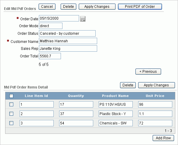

この演習では、ボタンを作成してPDFレポートをアプリケーションにリンクさせます。
内容は次のとおりです。
ボタンを作成するには、次のステップを実行します。
「マスター・ディテール」ページの「ページ定義」に移動します。
「アプリケーション」ブレッドクラム・リンクをクリックします。
「マスター・ディテール」を選択します。
「ボタン」で、「作成」アイコンをクリックします。
「ボタン・リージョン」で、Md Pdf Ordersを選択して「次へ」をクリックします。
これによって、ボタンが上部の(マスター・)リージョンに配置されます。
「ボタン位置」で、デフォルトの「リージョン位置にボタンを作成」を受け入れて「次へ」をクリックします。
「ボタン属性」で、次のステップを実行します。
「ボタン名」に、PRINT
と入力します。
「ラベル」に、Print PDF of Order
と入力します。
「ボタン・タイプ」で、デフォルトの「テンプレートによる作成」を受け入れます。
「アクション」で、「出力可能なレポート問合せのダウンロード」を選択します。
「次へ」をクリックします。
「ボタン・テンプレート」で、デフォルトを受け入れて「次へ」をクリックします。
「表示プロパティ」で、次のステップを実行します。
「位置」で、「リージョン・テンプレートの位置#CREATE#」を選択します。
これによって、ボタンは「変更の適用」ボタンの右側に配置されます。
残りのデフォルトを受け入れて「次へ」をクリックします。
「ブランチ」で、次のステップを実行します。
「レポート問合せ」で、order_details
を選択します。
「次へ」をクリックします。
「条件付き表示」で、次のステップを実行します。
「条件タイプ」で、「式1のアイテムの値がNOT NULL」を選択します。
「式1」に、P3_ORDER_ID
と入力します。
この条件を作成すると、新しい注文の作成時に印刷ボタンは表示されません。
「ボタンの作成」をクリックします。
ページを実行するには、次のステップを実行します。
図13-5に示すように、ページの右上にある「ページの実行」アイコンをクリックします。
レポートが表示されたら、「取消」をクリックして「Md Pdf Order」ページに戻ります。
「編集」アイコンをクリックして、別の注文を選択します。
図13-6のようなマスター・ディテール・ページが表示されます。新しい「Print PDF of Order」ボタンを確認します。
