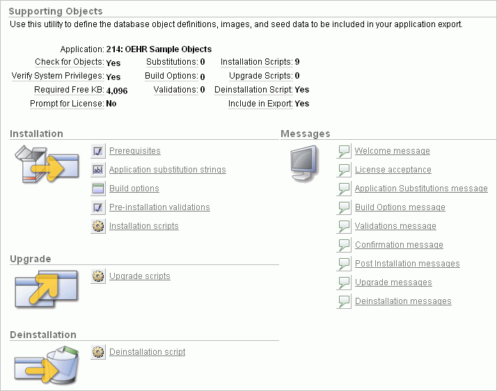

「サポートするオブジェクト」ページでサポート・オブジェクト・ユーティリティを起動します。
「サポートするオブジェクト」ページに移動するには、次のステップを実行します。
「作業領域」ホームページで、「アプリケーション・ビルダー」をクリックします。
「OEHR Sample Objects」をクリックします。
「アプリケーション」ホームページで、「サポートするオブジェクト」をクリックします。
「サポートするオブジェクト」ページが表示されます。
「サポートするオブジェクト」ページの上部には、現在選択されているアプリケーションの詳細レポート(スクリプト数および必要な空き領域を含む)が表示されています。その下は次のセクションに分かれています。
インストール
アップグレード
削除
メッセージ

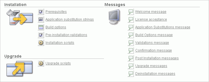

この項では、「サポートするオブジェクト」ページの「インストール」および「メッセージ」セクションについて説明します。ご使用のアプリケーションの要件に応じて、使用する機能を選択できます。
この項では、サポート・オブジェクトについて、インストールを実行するユーザーに対して表示される順に説明します。

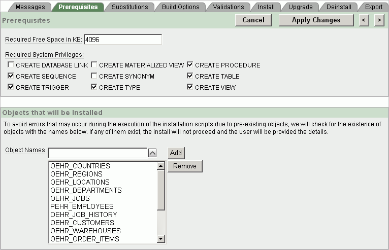

「前提条件」には、インストール・プロセスを続行するために有効である必要のある要素が含まれます。
前提条件を確認するには、次のステップを実行します。
「サポートするオブジェクト・メッセージ」ページで、「前提条件」タブをクリックします。
「前提条件」ページに次のセクションが表示されます。
必要な空き領域
必須のシステム権限
インストールするオブジェクト
必要な空き領域
インストール時に表を作成してデータをロードする場合は、必要な空き領域を指定する必要があります。十分な空き領域がない場合は、この前提条件を指定することによって、サポート・オブジェクトのインストール時にエラーが発生するのを防ぐことができます。OEHR Sample Objectsアプリケーションには、4800KBの空き領域が必要です。

必須のシステム権限
「必須のシステム権限」セクションには、システム権限のリストが含まれます。インストール・スクリプトを使用してオブジェクトを作成する場合は、適切なシステム権限を選択する必要があります。これらの権限を選択すると、ユーザーが適切な権限を持っているかどうかを確認するインストール前の検証が行われます。これによって、ユーザーが権限不足によってオブジェクトを作成できないということがなくなります。
OEHR Sample Objectsアプリケーションの場合、必要なシステム権限は、CREATE SEQUENCE、CREATE TRIGGER、CREATE TYPE、CREATE PROCEDURE、CREATE TABLEおよびCREATE VIEWです。
インストールするオブジェクト
「インストールするオブジェクト」セクションには、インストール・スクリプトによって作成されるすべてのオブジェクトがリストされます。ターゲット・スキーマに同じ名前のオブジェクトが含まれる場合は、エラーが表示されます。この前提条件によって、同じ名前のオブジェクトが存在することが原因でいくつかのオブジェクトを作成できなくなるというエラーがインストール中に発生することを回避できます。
削除に関連することから、この前提条件は重要です。ユーザーがインストールするオブジェクトと同じ名前のオブジェクトがすでに存在する場合、削除スクリプトによって既存のオブジェクトが削除される可能性があります。
たとえば、PROJECTSという表が存在し、インストール・スクリプトで同じ名前の表を作成した場合、インストール・プロセスを開始する前にアラートが表示されるようにする必要があります。この警告によって、表の名前を変更するか、サポート・オブジェクトのインストールをやめるかを選択できます。

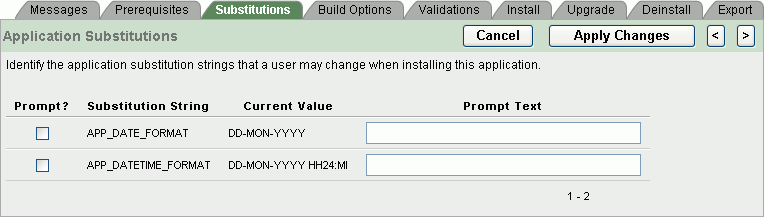

サポート・オブジェクト・ユーティリティに置換文字列を表示するには、次のステップを実行します。
「サポートするオブジェクト」ページに移動します。
「アプリケーション」ブレッドクラムをクリックします。
「インストール」セクションで、「アプリケーション置換文字列」をクリックします。
「置換の編集」ページに、定義済の2つの置換文字列が表示されます。インストール時にプロンプトを表示するには、プロンプトを選択して「プロンプト・テキスト」フィールドにテキストを入力します。

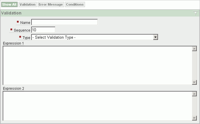

検証によって、ターゲット・データベースおよびターゲット・スキーマがインストールを実行できることが確認されます。組込み検証タイプには、「現在の言語」、「存在」などが含まれます。SQLまたはPL/SQL式も使用できます。また、検証は条件付きで実行できます。
これらの検証を使用して、前提条件に含まれない条件を確認できます。たとえば、データベースの最小リリースやOracle Textのインストールを確認できます。その他のサポート・オブジェクトと同様に、検証のメッセージがあります。
OEHR Sample Objectsアプリケーションに検証は含まれません。
参照: 『Oracle Application Expressアプリケーション・ビルダー・ユーザーズ・ガイド』の「検証の理解」 |
「検証」ページを確認するには、次のステップを実行します。
「検証」タブをクリックします。
「作成」をクリックします。
「検証」ページが表示されます。
この演習では、「取消」をクリックします。

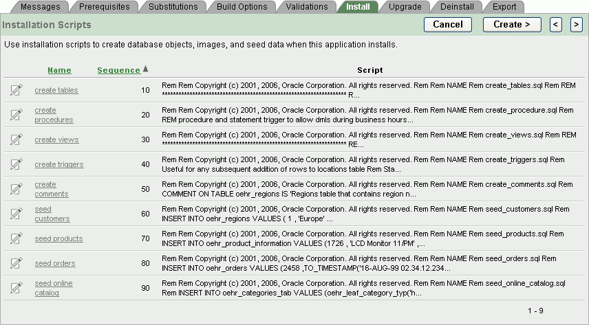

インストール・スクリプトは、サポート・オブジェクトのインストールのコアです。各アプリケーションには、複数のインストール・スクリプトを含めることができます。
OEHR Sample Objectsアプリケーションには、9つのインストール・スクリプトが含まれます。スクリプトによって、オブジェクトが作成されてデータがロードされます。
内容は次のとおりです。
OHER Sample Objectsアプリケーションのインストール・スクリプトを確認するには、次のステップを実行します。
「サポートするオブジェクト・メッセージ」ページで、「インストール」タブをクリックします。
「インストール・スクリプト」ページに、スクリプトのリストが表示されます。
各スクリプトに名前および順序が付いていることに注意してください。依存オブジェクトを適切に作成またはコンパイルするためには、インストール・スクリプトの順序が非常に重要です。

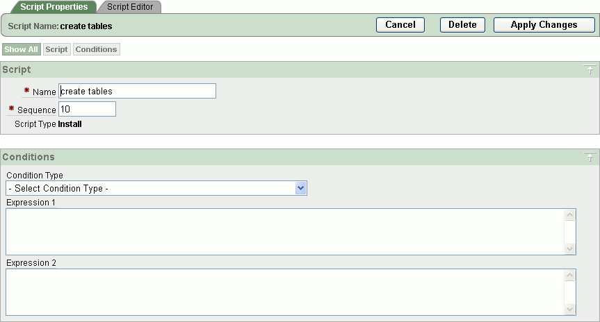

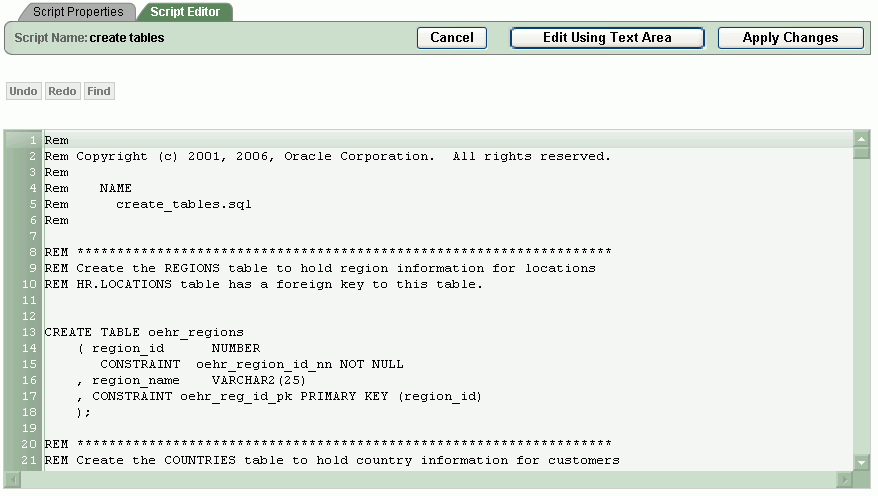

既存のスクリプトを確認または更新するには、次のステップを実行します。
スクリプト名の横にある「編集」アイコンをクリックします。
「スクリプト・エディタ」ページに、編集または確認するスクリプトが表示されます。
ヒント: 「テキスト領域を使用して編集」ボタンをクリックすると、このページとテキスト・ページを切り替えることができます。テキスト・ページでは、スクリプトを編集できます。 |
スクリプトのプロパティを表示して編集するには、「スクリプトのプロパティ」タブをクリックします。
「スクリプトのプロパティ」ページを使用して、スクリプトの名前または順序を変更します。条件付きで実行するかどうかも指定できます。

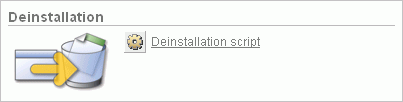

サポート・オブジェクト・ユーティリティの最後に、削除プロセスがあります。削除によって、アプリケーションをインストールしたユーザーは、インストール・プロセス中に作成されたすべてのオブジェクトを削除できます。
「サポートするオブジェクト」ページの「削除」セクションには、「削除スクリプト」リンクが含まれています。
内容は次のとおりです。
