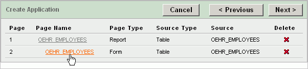

  6. ページ2の名前を変更するには、次のステップを実行します。
    1. 図10-1に示すように、ページ上部の「アプリケーションの作成」で、ページ2のページ名「OEHR_EMPLOYEES」をクリックします。
      図10-1 新しく作成されたページ
      図10-1の説明が続きます。
      「図10-1 新しく作成されたページ」の説明
      ページ定義が表示されます。

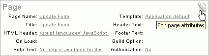

  2. 図10-3に示すように、「ページ」で「ページ属性の編集」アイコンをクリックします。
    図10-3 「ページ属性の編集」アイコン
    図10-3の説明が続きます。
    「図10-3「ページ属性の編集」アイコン」の説明
    「ページの編集」が表示されます。

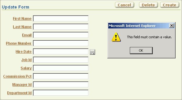

  1. ページ定義の「ページ」フィールドに1と入力して、「実行」をクリックします。
    ページ1のページ定義が表示されます。
  2. 右上にある「ページの実行」アイコンをクリックします。
  3. アプリケーションが表示されたら、「作成」をクリックします。
    「Update Form」が表示されます。
  4. 「Last Name」フィールド内にカーソルを置き、「作成」をクリックします。 図10-4に示すように、「This field must contain a value.」というメッセージが表示されます。

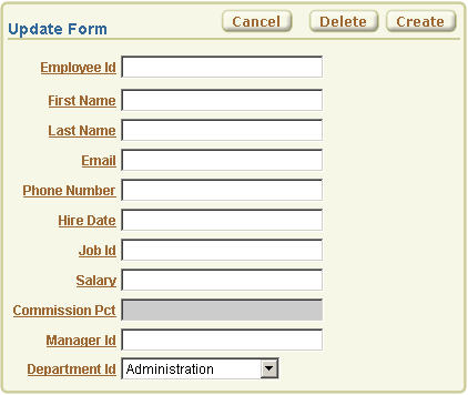

  5. 「HTMLボディ属性」セクションまでスクロールします。
  6. 「ページのHTMLボディ属性」に、次のように入力します。
    onload="disFormItems(); first_field();"
  7. 変更の適用」をクリックします。
  8. ページを実行します。
図10-5に、完成したフォームを示します。「Department ID」が選択リストとして表示されていることに注意してください。また、「Department ID」が「Administration」であるため、「Commission Pct」フィールドは使用できないことにも注意してください。
図10-5 更新されたUpdate Form
