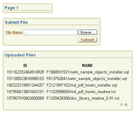

ページを実行すると、図9-3のように表示されます。
図9-3 ファイルの送信フォーム
図9-3の説明が続きます。
「図9-3 ファイルの送信フォーム」の説明

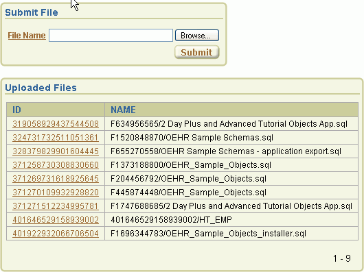

  8. ページを実行します。
図9-4のようなレポートが表示されます。どのファイルをアップロードしたかによって、表示される内容が多少異なる場合があります。
図9-4 「Uploaded Files」レポート
図9-4の説明が続きます。
「図9-4 「Uploaded Files」レポート」の説明

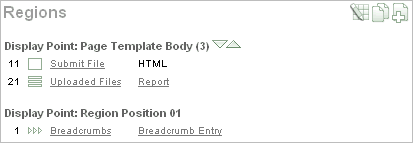

  2. 図9-5に示すように、「リージョン」で、「Uploaded Files」の横にある「レポート」をクリックします。
    図9-5 「レポート」リンク
    図9-5の説明が続きます。
    「図9-5 「レポート」リンク」の説明

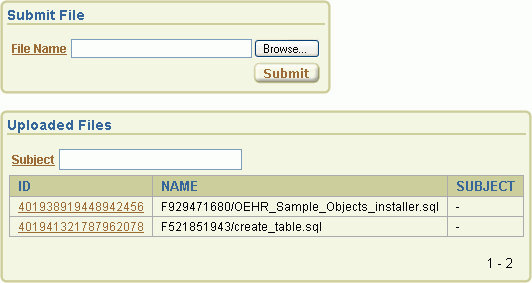

  5. ページを実行します。
  6. 参照」をクリックしてアップロードするファイルを検索し、「送信」をクリックします。
    図9-8に示すように、「Uploaded Files」レポートには、Subject列が表示されるようになります。
    図9-8 Subject列が表示されている「Uploaded Files」レポート
    図9-8の説明が続きます。
    「図9-8 Subject列が表示されている「Uploaded Files」レポート」の説明
