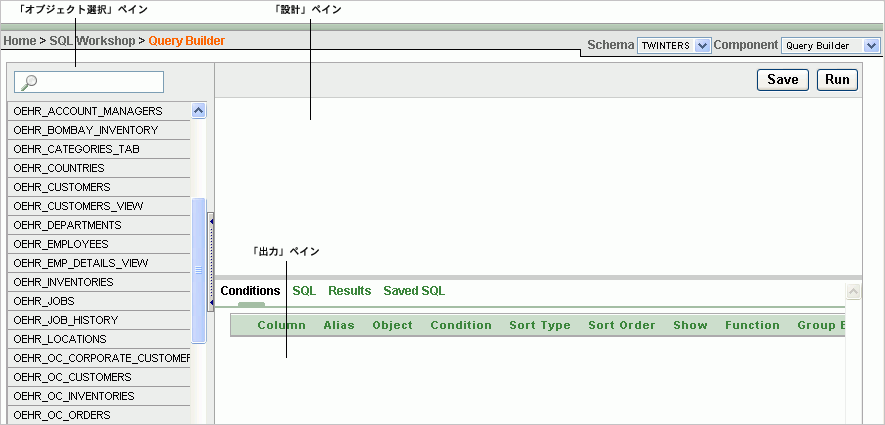

クエリー・ビルダー・ページは、次の3つのセクションに分かれています。
qry_bldr.gifの説明が続きます
qry_bldr.gifの説明

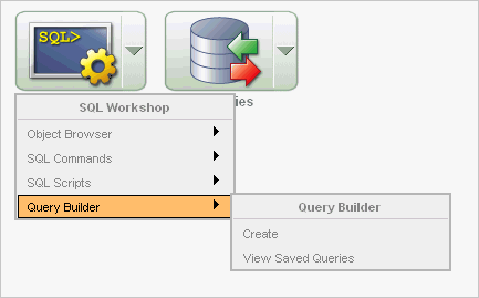

    • 「SQLワークショップ」、「クエリー・ビルダー」の順にクリックします。
    • 「SQLワークショップ」アイコンの右側にある下矢印をクリックしてドロップ・ダウン・メニューを表示します。次に、「クエリー・ビルダー」メニュー・オプションを選択します。
qry_bldr_menu_apex.gifの説明が続きます

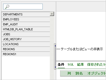

「オブジェクト選択」ペインの非表示
表またはビューの非表示のコントロールを選択して、「オブジェクト選択」ペインを非表示にできます。「オブジェクト選択」ペインを非表示にすると、「設計」および「結果」ペインのサイズを大きくすることができます。
表またはビューの非表示のコントロールは「オブジェクト選択」ペインの右側に表示されます。「オブジェクト」リストが表示されている場合は、このコントロールを選択するとリストが非表示になります。同様に、「オブジェクト」リストが非表示の場合は、このコントロールを選択すると、再度リストが表示されます。

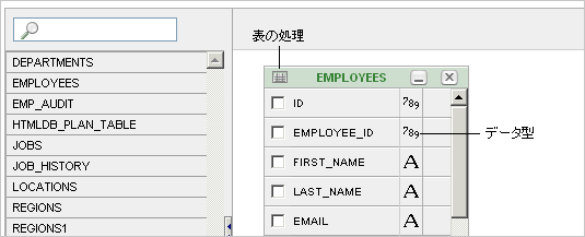

  2. 「オブジェクト選択」ペインで、オブジェクトを選択します。
    選択したオブジェクトが「設計」ペインに表示されます。列名の右側にデータ型がグラフィカルに表示されることに注意してください。
    qry_bldr_add.gifの説明が続きます
    qry_bldr_add.gifの説明

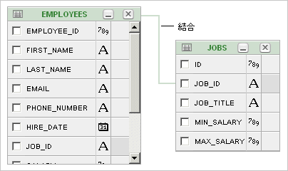

  5. 2つ目のオブジェクトについて、該当する「結合」列を選択します。
    ヒント:
    2つのオブジェクトをドラッグ・アンド・ドロップして結合することもできます。最初の表の列を選択し、その列を別の表の列にドラッグ・アンド・ドロップします。
    qry_bldr_join.gifの説明が続きます
    オブジェクトが結合されると、2つの列が緑の線で結ばれます。
  6. 問合せに含める列を選択します。緑の線の上にカーソルを置くと、この結合によって生成されたSQL文を表示できます。

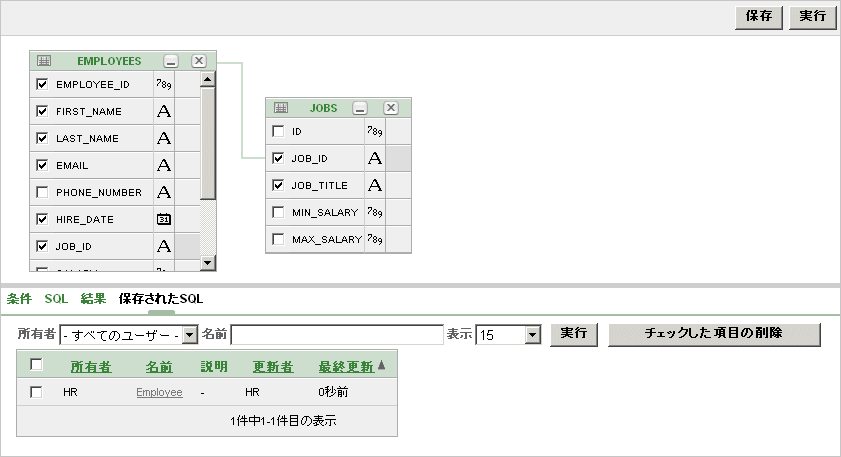

  2. 「保存」をクリックします。
  3. 名前と説明を入力して、「保存」をクリックします。
    保存された問合せが「保存されたSQL」ビューに表示されます。
qry_bldr_save.gifの説明が続きます
クエリー・ビルダーでは重複する問合せ名はサポートされていないことに注意してください。既存の問合せを開き、既存の名前をそのまま使用して再度保存すると、クエリー・ビルダーによって既存の問合せが上書きされます。既存の問合せの名前を変更して再度保存すると、その問合せはクエリー・ビルダーによって新しい名前で保存されます。

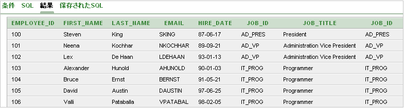

オブジェクトを選択し、問合せに含める列を決定した後、次の方法で問合せを実行します。
「結果」ビューが表示され、書式設定された問合せの結果が示されます。レポートをカンマ区切り(.csv)ファイルとしてエクスポートするには、ページ下部の「ダウンロード」リンクをクリックしてください。
qry_bldr_results.gifの説明が続きます
