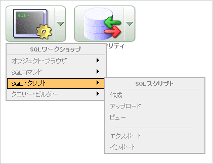

SQLスクリプト・ページを表示するには、次のいずれかのステップを実行します。
「SQLワークショップ」アイコン、「SQLスクリプト」の順にクリックし、SQLスクリプト・ページにドリルダウンします。
「SQLワークショップ」アイコンの右側にある下矢印をクリックしてドロップ・ダウン・メニューを表示します。次に、「SQLスクリプト」メニュー・オプションを選択します。

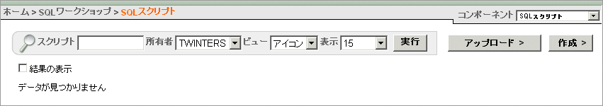

SQLスクリプト・ページには、現在のユーザーが作成したすべてのSQLスクリプトが表示されます。「ビュー」リストで選択することで、ページの外観を制御できます。デフォルト・ビュー(「アイコン」)では、各スクリプトがアイコンで表示されます。「詳細」ビューでは、各スクリプトがレポートの行として表示されます。
SQLスクリプト・ページには次のようなコントロールがあります。
スクリプト: 「スクリプト」フィールドにスクリプトの名前または名前の一部を入力し、「実行」をクリックしてスクリプトを検索します。「表示」リストで選択して、表示する行数を制御します。
所有者: 「所有者」フィールドにユーザー名を入力し、「実行」をクリックして表示するスクリプトの所有者を検索します。
ビュー: 「ビュー」リストで選択し、「実行」をクリックしてSQLスクリプト・ページの外観を変更します。使用可能な「ビュー」オプションは次のとおりです。
アイコン: (デフォルト)各スクリプトをスクリプト名で識別されるアイコンとして表示します。さらに実行結果もスクリプト名で識別されるアイコンとして表示するには、「結果の表示」チェック・ボックスをクリックします。
詳細: 各スクリプトをレポートで1行に表示します。各行には、削除対象としてのスクリプトの選択を有効にするためのチェック・ボックス、スクリプトをスクリプト・エディタにロードできるようにするための「編集」アイコン、スクリプト名、スクリプトの所有者、スクリプトの最終更新日時と最終更新者名、バイト単位で示されたサイズ、実行結果にリンクされているスクリプトの実行回数、およびスクリプトを実行できるようにするためのアイコンが含まれています。
「詳細」ビューには、さらに次のようなコントロールもあります。
チェックした項目の削除: 「詳細」ビューで、削除するスクリプトに関連付けられたチェック・ボックスを選択し、「チェックした項目の削除」をクリックします。「SQLスクリプトの削除」を参照してください。
ソート: 「詳細」ビューで列ヘッダーをクリックし、リストされたスクリプトをその列でソートします。
アップロード: 「アップロード」をクリックして、スクリプトをローカル・ファイル・システムから「SQLスクリプト」にアップロードします。「SQLスクリプトの作成」を参照してください。
作成: 「作成」をクリックして、スクリプト・エディタでスクリプトを作成します。「SQLスクリプトの作成」を参照してください。

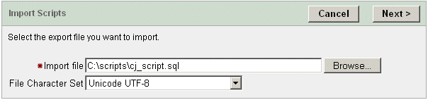

インポート: この作業領域または別の作業領域でエクスポートされたスクリプトをインポートできます。「インポート」では、「エクスポート」を使用して作成したエクスポート・スクリプト内でエンコードされたスクリプトのみをインポートします。インポートするエクスポート・スクリプトは、ローカル・ファイル・システム上でアクセス可能である必要があります。「SQLスクリプトのエクスポートおよびインポート」を参照してください。

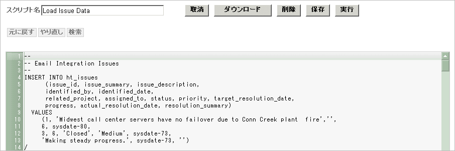

スクリプト・リポジトリ内で新規スクリプトへのコンテンツの追加、既存のスクリプトの編集、スクリプトの実行および削除を行うには、スクリプト・エディタを使用します。
このセクションの構成は次のとおりです。
SQLスクリプトを編集するには、次のステップを実行します。
作業領域のホームページで「SQLワークショップ」、「SQLスクリプト」の順にクリックします。
SQLスクリプト・ページが表示されます。
次のようにしてスクリプトをエディタにロードできます。
「アイコン」ビューでスクリプトのアイコンをクリックします。
「詳細」ビューで「編集」アイコンをクリックします。
スクリプト・エディタが表示されます。
スクリプトを編集します。

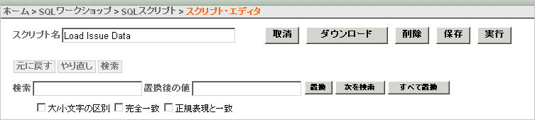

新規の行は、前の行の先頭の列に合せて自動的にインデントされます。スクリプト・エディタのその他の機能には次のものがあります。
検索および置換: 「検索」をクリックすると、テキストおよびJavaScriptの正規表現の検索および置換オプションが表示されます。再度「検索」をクリックすると、オプションが非表示になります。「テキストまたは正規表現の検索および置換」を参照してください。
行の選択: スクリプト・エディタの左側にある行番号をクリックして、コピーまたは削除対象として、スクリプトの関連行を選択します。
カット、コピーおよびペースト: スクリプト・エディタのコンテンツの切取り、コピーおよび貼付けを行うには、標準の編集コントロールを使用します。
行の自動インデント: 新規の行が自動的に前の行の先頭の列に合せてインデントされます。

スクリプト・エディタで「検索」ボタンをクリックすると、上部にフィールドのある検索と置換のページが表示されます。これらのフィールドを使用して、スクリプト内のテキスト文字列やJavaScript正規表現を検索して置換します。「検索」モードを終了するには、再度「検索」をクリックします。
スクリプト・エディタで「検索」モードにアクセスするには、次のステップを実行します。
スクリプトを選択します。
スクリプト・エディタが表示されます。
「検索」ボタンをクリックします。
検索と置換のフィールドが表示されます。
「検索」フィールドに検索する文字列を入力します。「置換後の値」には追加する新しい文字列を入力し、適切なボタン(「置換」、「次を検索」または「すべて置換」)をクリックします。
さらに詳細に検索するには、次のチェック・ボックスから適切なものを選択します。
大/小文字の区別
完全一致
正規表現と一致
「検索」モードを終了するには、「検索」をクリックします。

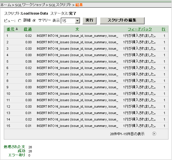

スクリプト結果の管理ページが表示され、スクリプトの結果がリストされます。
スクリプトの結果を表示するには、「結果の表示」の下の「ビュー」アイコンをクリックします。

結果ページには、スクリプト名およびステータス(「完了」、「取消済」、「実行中」または「送信」)が表示され、実行された文がリストされます。
結果ページでは、次の操作を実行できます。
ビューの選択: 「詳細」または「サマリー」オプションをクリックして「実行」をクリックし、完全な情報またはサマリー情報のどちらを表示するかを指定します。
表示する行数の選択: 「サマリー」ビューで「表示」リストから選択し、「実行」をクリックして、表示する行数を指定します。
文レポートのソート: 「サマリー」ビューで列ヘッダーを選択し、リストされた値をその列でソートします。
スクリプトの編集: 「スクリプトの編集」をクリックして、スクリプト・エディタにスクリプトをロードします。 「スクリプト・エディタの使用」を参照してください。

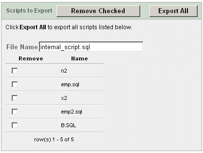

スクリプトをエクスポート・スクリプトにコピーするには、次のステップを実行します。
「タスク」リストで、「エクスポート」をクリックします。
SQLスクリプトのエクスポート・ページが表示されます。
エクスポートする各スクリプトのチェック・ボックスを選択します。チェック・ボックスは、スクリプト名の左横に表示されます。表示されているすべてのスクリプトをエクスポート対象として選択するには、列ヘッダーのチェック・ボックスを選択します。
「エクスポートに追加」をクリックして、エクスポート・スクリプトに追加するスクリプトのリストを作成します。
選択したスクリプトが、「エクスポートするスクリプト」ペインのスクリプト・リストに追加されます。
「ファイル名」フィールドにエクスポート・スクリプトの名前を入力します。
デフォルトのスクリプト名はworkspace_name_script.sqlです。
「すべてのエクスポート」をクリックして、スクリプトをエクスポート・スクリプトにエクスポートします。
エクスポート・スクリプトを保存するディレクトリを入力するよう求められます。

「エクスポートするスクリプト」ペインでは、次の操作を実行できます。
エクスポート・スクリプトの名前の変更。「ファイル名」フィールドにエクスポート・ファイルの名前を入力するか、デフォルトのスクリプト名のままにします。
スクリプトの削除。削除するスクリプトの横のチェック・ボックスをクリックし、「チェックした項目の削除」をクリックします。削除されたスクリプトは、「エクスポートするスクリプト」ペインのリストから削除され、「スクリプト」ペインに表示されます。
エクスポート・スクリプトの保存。 エクスポート・スクリプトをローカル・ファイル・システム上に保存するには、「すべてのエクスポート」をクリックします。エクスポート・スクリプトを保存するディレクトリの入力するよう求められます。
スクリプトをエクスポート・スクリプトからインポートするには、次のステップを実行します。
「タスク」リストで「インポート」をクリックします。
「スクリプトのインポート」ペインが表示されます。「「スクリプトのインポート」ペインについて」を参照してください。
スクリプト・リポジトリにインポートするエクスポート・スクリプトの名前とパスを入力するか、または「参照」をクリックして、インポートするエクスポート・スクリプトを選択します。
「次へ」をクリックして、エクスポート・スクリプト内のスクリプトをリストします。
「アクション」列に、インポートされるファイルが新しいファイルなのか、同名の既存スクリプトを置換するかが示されます。
「スクリプトのインポート」をクリックして、リストされたスクリプトを現行のスクリプト・リポジトリにインポートします。
インポートされたスクリプトがリストされたSQLスクリプト・ページが表示されます。
「スクリプトのインポート」ペインでは、次の操作を実行できます。
エクスポート・スクリプトの入力。 インポートするスクリプトの名前とパスを「ファイルのインポート」フィールドに入力するか、「参照」をクリックしてスクリプトを選択します。
インポートの取消し。スクリプトをインポートせずにSQLスクリプト・ページに戻るには、「取消」をクリックします。
インポートの続行。指定したエクスポート・スクリプト内のスクリプトをインポートするには、「次へ」をクリックします。リストしたインポート対象スクリプトを確認できます。
別のエクスポート・ファイルの選択。 「スクリプトのインポート」ファイル選択ページに戻って別のエクスポート・スクリプトを選択するには、「戻る」を選択します。
スクリプトのインポート。エクスポート・スクリプト内に含まれるスクリプトをインポートするには、「次へ」をクリックします。
