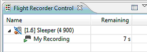

「OK」をクリックして記録を開始します。画面下部の「フライト・レコーダ・コントロール」ビューで、記録の進行状況を追跡できます(図2-2)。「残り時間」列に、記録が終了するまでの残り時間が表示されます。
図2-2 「フライト・レコーダ・コントロール」ビュー
図2-2の説明が続きます
「図2-2 「フライト・レコーダ・コントロール」ビュー」の説明
記録が終了すると、JRockit Mission Control Clientで自動的に開き、結果を解析できます。
