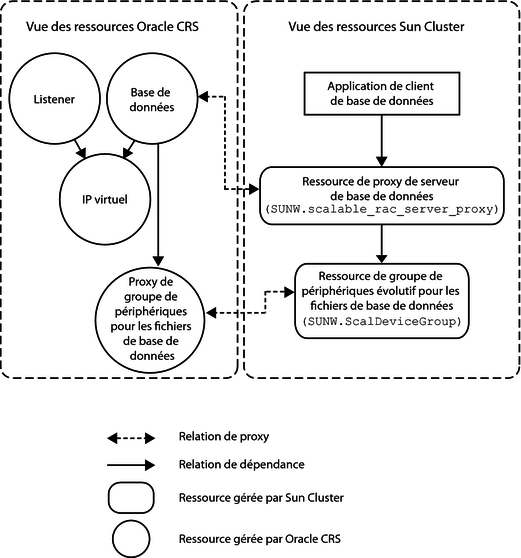

Figure D-1 Ressources proxy pour les configurations avec un gestionnaire de volume
Diagramme illustrant les ressources proxy pour les configurations Oracle 10g ou 11g avec un gestionnaire de volumes

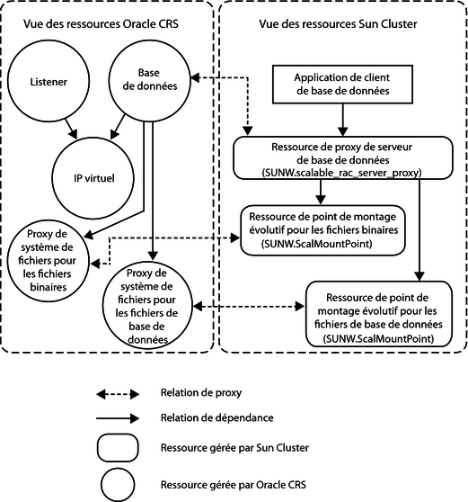

Figure D-2 Ressources proxy pour les configurations avec un système de fichiers partagés
Diagramme illustrant les ressources proxy pour les configurations Oracle 10g ou 11g avec un système de fichiers partagés
