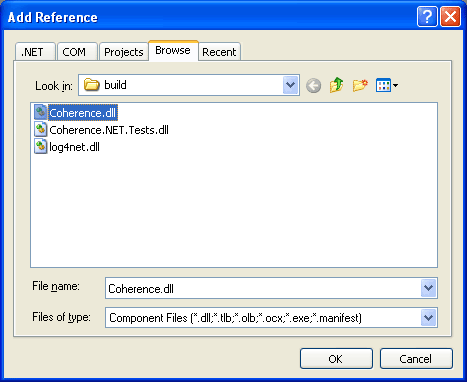

  1. プロジェクトで「プロジェクト」→「参照の追加」を選択するか、または「ソリューション エクスプローラ」の「参照設定」を右クリックして「参照の追加」を選択します。「参照の追加」ウィンドウが表示されます。
  2. 「参照の追加」ウィンドウから、「参照」タブを選択し、ファイル・システム上のCoherence.dllライブラリを探します(図19-1を参照)。
    図19-1 「参照の追加」ウィンドウ
    この図については本文で説明しています。
  3. 「OK」をクリックします。

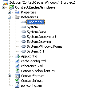

次に、必要な構成ファイルを作成し、そのパスをアプリケーション構成設定で指定する必要があります。そのためには、アプリケーション構成ファイルをプロジェクトに追加し(まだ作成されていない場合)、Coherence for .NETの構成セクション(<coherence/>)をそのファイルに追加します。
注意:
app.config/web.configでこれらの構成ファイルが指定されていない場合、Coherenceでは、アプリケーションのデプロイ先フォルダか、Webアプリケーションの場合はWebアプリケーションのルートで、構成ファイルが検索されます。

図19-2は、構成ファイルを追加した後のソリューションを示しています。
図19-2 構成ファイルを表示しているファイル・システム
この図については本文で説明しています。
