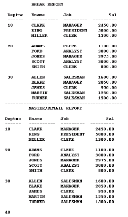

Oracle Reports Builderでは、データはフォーマット(レイアウト)とは無関係に定義されます。そのため、どのようなときに(グループではなく)データ・リンクを使用するかを理解しておく必要があります。
2つの問合せと1つのデータ・リンクを使用するマスター/ディテール・レポートのレイアウトと、1つの問合せと2つのグループを使用するグループ・レポートのレイアウトは同じになります。次の例は、同じデータを問い合せているデフォルトのマスター/ディテール・レポートとグループ・レポートです。2つのレポート間の相違点に注意してください。グループ・レポートとは異なり、マスター/ディテール・レポートには部門40が表示されています。これは、マスター/ディテール・レポートのデータ・リンクによって外部結合が生じ、このリンクにより自動的に無関係なデータがフェッチされるためです。外部結合を必要とするグループ・レポートを設計する場合は、(+)を使用してSELECT文に明示的に外部結合を指定します。
図2-3 同じデータを問い合せているデフォルトのマスター/ディテール・レポートとグループ・レポート
「図2-3 同じデータを問い合せているデフォルトのマスター/ディテール・レポートとグループ・レポート」の説明
