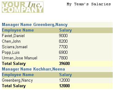

レポートが、次のようにペーパー・デザイン・ビューに表示されます。

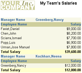

「Manager Name」ラベルとマネージャの名前の間に空白を追加します。マネージャの名前(Greenberg,Nancyなど)をクリックします。オブジェクトを選択したまま、キーボードの右矢印キーを使用してそのフィールドを右に移動します。
これで、レポートは次のように表示されます。
