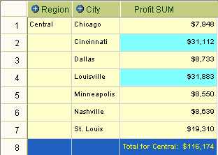

条件付フォーマット設定では、ワークシートの値を強調表示するために条件付フォーマットおよびストップライト・フォーマットを使用します。ここでは、Discoverer Viewerで条件付フォーマット設定を使用する方法を説明します。説明するトピックは次のとおりです。
条件付フォーマットを使用すると、特定の条件に一致するワークシート値を強調表示できます。たとえば、30,000より大きい収益値を強調表示します。
注意: Discoverer Desktopでは、条件付フォーマットは例外です。
次の例では、条件付フォーマットは、30,000より大きい「Profit SUM」値を強調表示しています。CincinnatiとLouisvilleの「Profit SUM」値は30,000より大きいため、背景が青で表示されています。

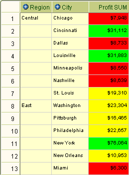

ストップライト・フォーマット(またはトラフィック・ライト・フォーマット)を使用すると、ワークシートの数値を非許容、許容、望ましい値に、異なる色を使用して分類できます。デフォルトのストップライト・フォーマットでは、一般に使用されている赤、黄色、緑の色スキームで、非許容、許容、望ましい値の各値を表示します。
たとえば、次の条件の利益値に基づいてパフォーマンスを分類するとします。
値が10,000以下の場合は非許容に分類され、赤で表示されます。
値が10,001から 29,999の場合は許容に分類され、黄色で表示されます。
値が30,000以上の場合は望ましい値に分類され、緑で表示されます。
次の例では、前述の値に基づくストップライト・フォーマットを使用して、「Profit SUM」値を分類しています。非許容カテゴリの値は、赤で表示されています(ChicagoおよびDallasなど)。許容カテゴリの値は、黄色で表示されています(St. LouisおよびWashingtonなど)。望ましい値カテゴリの値は、緑で表示されています(CincinnatiおよびLouisvilleなど)。

条件付フォーマットによる表示を変更するには、条件付フォーマットを編集します。たとえば、「許容」のストップライト・カテゴリの色を黄色からオレンジに変更できます。

現在表示しているワークシートから条件付フォーマットを削除する場合は、条件付フォーマットを削除します。たとえば、75%より大きいパーセント値を青の背景で強調表示する条件付フォーマットを削除できます。
ヒント: 条件付フォーマットを再度使用する可能性がある場合は、条件付フォーマットを削除するのではなく停止します(詳細は、「条件付フォーマットの起動および停止方法」を参照してください)。
