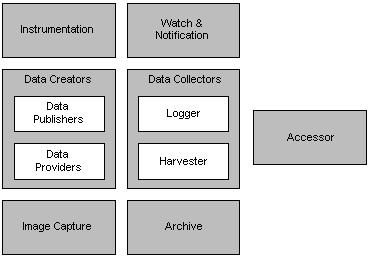

WebLogic診断フレームワーク(WLDF)は、サーバーやアプリケーションで生成された診断データの収集が可能な監視および診断用のフレームワークです。WLDFは、データを収集して、ログ・レコード、データ・イベント、取得したメトリックなどの各種ソースに格納するように構成できます。
WLDFには、データの収集および分析用のコンポーネントがいくつかあります。
これらのコンポーネントの関係を図4-1に示します。
図4-1 WLDFの主要コンポーネント
この図はWLDFの主要コンポーネントを表しています。
「図4-1 WLDFの主要コンポーネント」の説明
フレームワークのコンポーネントはすべて、サーバー・レベルで機能し、サーバーの範囲のみを認識しています。すべてのコンポーネントが完全にサーバー・プロセス内部に存在し、サーバーの標準的なライフサイクルに関与します。フレームワークのアーティファクトはすべて、サーバー単位で構成され、格納されます。

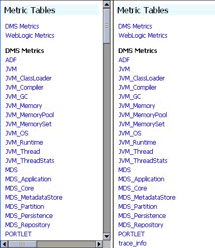

図4-2に、スパイ・サーブレットの初期ページを示します。両側に同じメトリック表のリストが表示されています。
図4-2 スパイ・サーブレット・ページ - メトリック表
図4-2の説明が続きます
「図4-2 スパイ・サーブレット・ページ - メトリック表」の説明
スパイ・サーブレットには、WebLogic Serverのメトリック表に加えて、デプロイされる非Java EEコンポーネントのメトリック表も表示されます。
メトリック表がスパイ・サーブレットに表示されるためには、その表の作成および更新を行うコンポーネントがインストールされ、稼働していることが必要です。稼働していないコンポーネントのメトリック表は表示されません。名前に:を含むメトリック表(weblogic_j2eeserver:app_overviewなど)は、メトリック・ルールによって生成された集計メトリック表です。

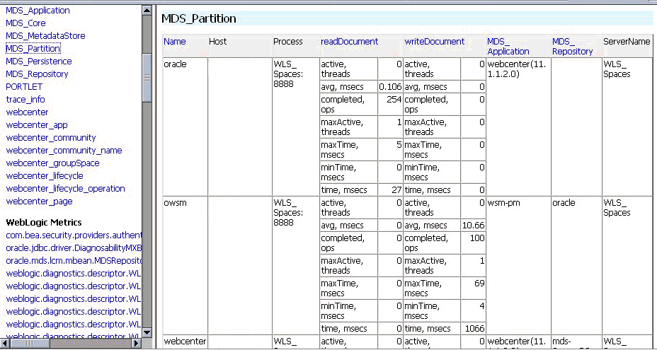

メトリック表の内容を表示するには、表の名前をクリックします。たとえば、図4-3はMDS_Partition表を示しています。
図4-3 MDS_Partition表
図4-3の説明が続きます
「図4-3 MDS_Partition表」の説明
メトリック表のフィールドの説明を参照するには、表の下の「メトリック定義」リンクをクリックします。
