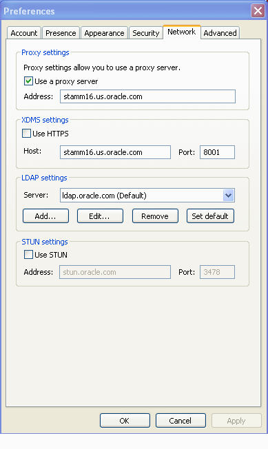

customize-sample.xmlファイルは、VendorとAccountという2つのセクションに分かれています。一般的に、Vendorの設定は、特定のCommunicatorインストールのすべてのアカウントに適用され、ユーザーは変更できません。Accountセクションに構成された設定は、ユーザーがCommunicatorアカウントを新規作成したときに、アカウント固有のXMLファイルを作成するのに使用されます。ユーザーのアカウント固有のXMLファイルに含まれる一部のプロパティは、Communicatorの「Preferences」ダイアログ(表5-0)を使用して設定します。
図5-1 Oracle Communicatorの「Preferences」ダイアログ
図5-1の説明が続きます
「図5-1 Oracle Communicatorの「Preferences」ダイアログ」の説明

アウトバウンド・プロキシの使用を有効化するには、<UseOutboundProxy>の内容として1を入力します。次に、最初のホップですべてのリクエストを送信するアウトバウンド・プロキシ・サーバーのIPアドレスを入力します。たとえば、sip:my.host:5060;transport=tcpと入力します。この値を指定しない場合、かわりにデフォルト・アドレスのoutbound.<host>が使用されます(<host>はOracle CommunicatorユーザーのSIPアドレスから取得されます)。『Oracle Communication and Mobility Server管理者ガイド』のPresenceSupplierWebServiceおよびPresenceConsumerWebService MBeanのSIPOutboundProxy属性も参照してください。

<XDMSSettings>要素とその子要素では、XDMサーバーのアドレス、プレゼンス・ルールおよびハード・ステート設定を指定することで、Oracle Communicatorユーザーのプレゼンスを有効化できます。子要素は次のとおりです。
  • <UseHttps>
    HTTPSを使用してアグリゲーション・プロキシに接続する場合、1に設定します。サーバーに対するセキュアな接続を有効化する方法は、『Oracle Communication and Mobility Server管理者ガイド』の「Aggregation ProxyでのXDMSの保護」を参照してください。
  • <Host>
    XDMSのホスト。たとえば、your.xdms.domain.comと入力します。HTTPSの場合、アグリゲーション・プロキシのホストを定義します。
  • <Port>
    XDMSのポート番号。HTTPSの場合、アグリゲーション・プロキシ・ホストのHTTPSポートとしてポートを構成します。たとえば、443と入力します。

<LdapServers>要素内にLDAPサーバーを定義することで、Oracle Communicatorユーザーは、Oracle CommunicatorのLDAPv3サポートを通じて連絡先リストを検索できます。デフォルトでは、Oracle CommunicatorにLDAPサーバーは定義されていません。子の<LdapServer>要素には、Oracle CommunicatorユーザーによりアクセスされるLDAPサーバーを指定するための独自の子要素が含まれます。子要素の内容は次のとおりです。
  • <Name>
    LDAPサーバーの名前。
  • <Ip>
    LDAPサーバーのIPアドレス。
  • <Port>
    LDAPサーバーのポート番号。
  • <BaseObject>
    DN(識別名)構文を使用した検索の開始ポイント。たとえば、oracle.com内で検索する場合、dc=oracle,dc=comと入力します。
  • <Default>
    複数のLDAPサーバーを定義する場合、デフォルトのLDAPサーバーとしてここに設定します。
  • <useTLS>
    LDAPサーバーに対してTLS接続を使用する場合、1に設定します。
  • <UseAuthentication>
    認可用のDNを使用する場合、1に設定します。
  • <AuthenticationAttribute>
    認可用のDNとして使用する属性。たとえば、uidと入力します。
  • <SipUriAttribute>
    LDAPスキーマ属性が存在する場合、どの属性を連絡先のSIPアドレスにマップするかを指定します。
  • <SipUriProtocolPrefix>
    1に設定すると、LDAPサーバーにより、sip:という接頭辞の付いたSIPアドレスが戻されます。
  • <SipUriLowercaseTransform>
    1に設定すると、LDAPサーバーにより戻される連絡先のSIPアドレスが、小文字に変換されます。

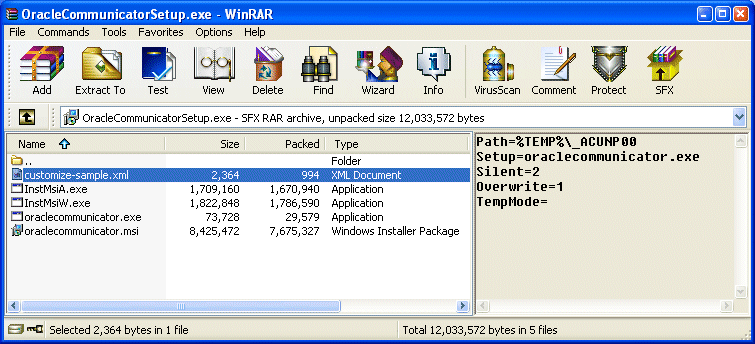

  1. RARへのファイルの追加をサポートするアプリケーションをダウンロードしてインストールします。この説明では、例としてWinRAR(http://www.rarlab.com/)を使用します。
  2. WinRARで自己解凍型のRARファイルOracleCommunicatorSetup.exeを開きます。
    図5-2 Oracle Communicatorのセットアップ・ファイルのオープン
    図5-2の説明が続きます
    「図5-2 Oracle Communicatorのセットアップ・ファイルのオープン」の説明
  3. customize-sample.xmlを抽出し、ファイル名をcustomize.xmlに変更します。
  4. 独自の設定でcustomize.xmlファイルを編集します。通常、デプロイメント環境に一致するようすべてのサーバー設定を編集します。デフォルト値で問題のないプロパティについては、XML要素をコメント・アウトまたは削除できます。

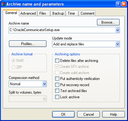

  5. WinRAR(またはRARファイルを管理する他のアプリケーション)を使用して、次のいずれかの方法によりセットアップ・ファイル(OracleCommunicatorSetup.exe)にcustomize.xmlをパッケージします。
    • WinRAR(図5-2)でOracleCommunicatorSetup.exeを開き、OracleCommunicatorSetup.execustomize.xmlをドラッグ・アンド・ドロップします。「Archive Name and Parameters」ダイアログ(図5-3)で、アーカイブとしてOracleCommunicatorSetup.exeを選択し、「OK」をクリックします。
      図5-3 インストーラへのcustomize.xmlの追加
      図5-3の説明が続きます
      「図5-3 インストーラへのcustomize.xmlの追加」の説明
    • WinRAR(図5-2)でOracleCommunicatorSetup.exeを開き、「Commands」をクリックして「Add Files to Archive」を選択します。「Select Files to Add」ダイアログで、「Browse」機能を使用してcustomize.xmlに移動し、customize.xmlを選択します。「Archive Name and Parameters」ダイアログで、アーカイブとしてOracleCommunicatorSetup.exeを選択し、「OK」をクリックします。customize.xmlOracleCommunicatorSetup.exeに再び追加するか、セットアップ・ファイルのコピーの名前を変更してそのファイルにcustomize.xmlを追加します。

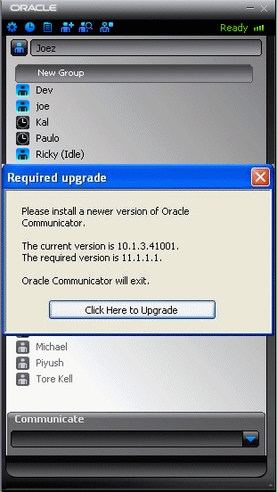

ユーザーのCommunicatorクライアントのリリースがアップグレード・ポリシーの<Must>要素に定義された必須リリース未満の場合、ユーザーにアップグレードが必要であることを通知するダイアログがCommunicatorにより表示されます(図5-4)。
図5-4 「Required Upgrade」ダイアログ
図5-4の説明が続きます
「図5-4 「Required Upgrade」ダイアログ」の説明

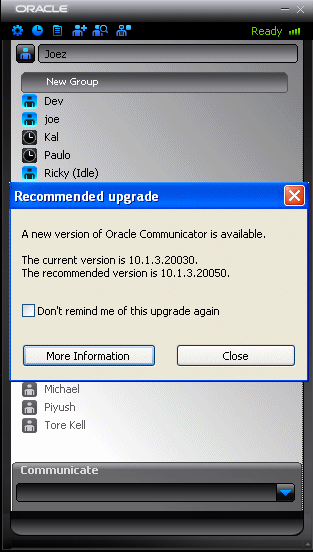

ダイアログの「Click Here to Upgrade」ボタンをクリックすると、デフォルトURLのダウンロードURLが表示されます。ユーザーのリリースが、<Must>要素に指定された必須リリースより大きいが、<Recommended>要素に定義されたリリースより小さい場合、ユーザーにダイアログが表示されます。このダイアログで、ユーザーは、デフォルト・ブラウザからダウンロードURLを開くか、このオプションを無視できます。
前述のアップグレード・ポリシーを参照しているCommunicatorのインストールでは、<Must>(10.1.3.20002)および<Recommended>(10.1.3.2003)要素の両方に設定されたリリース以上のCommunicatorへのアップグレードを促すプロンプトは表示されません。Communicatorは、インストール済のリリースが11.1.1.1.*または11.1.1.1+より前のリリースであるかどうかにより、それぞれupgrade.xmlまたはnotification.xmlから情報を取得するまで<Interval>に指定された秒数(86400)を待機します。アップグレード・ポリシーは、次のようにリリース10.1.3.20001、10.1.3.20002、10.1.3.20003および10.1.3.20004のCommunicatorを実行しているユーザーに影響します。
なんらかの理由でupgrade.xmlが使用できない場合(たとえば、サーバーが停止している、<VersionControl>および<Location>要素が正しく指定されていない、またはアップグレード・ドキュメントへのアクセスがファイアウォールにブロックされているなど)、アップグレード・プロセスは、ユーザーに問題として認識されることなく暗黙的に失敗します。ユーザーは、通常どおりログインできます。
