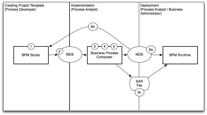

3.2.1 ワークフロー: プロジェクト・テンプレートを基にしたプロジェクトの作成
図3-1は、開発サイクルの最初にOracle BPM Studioを使用してプロセス・テンプレートを作成する一般的なワークフローを示しています。ここで作成したテンプレートは、新規Oracle BPMプロジェクトの作成に使用されます。作成されたプロジェクトは、プロセス・アナリストがBusiness Process Composerを使用して編集できます。
図3-1 BPM Studioを使用したプロジェクト・テンプレートの作成
図3-1の説明が続きます
「図3-1 BPM Studioを使用したプロジェクト・テンプレートの作成」の説明
次の手順は、このワークフローの各ステージを説明しています。
  1. Oracle BPM Studioを使用してプロジェクト・テンプレートを作成します(プロセス開発者)。
  2. プロジェクト・テンプレートをOracle BPMメタデータ・サービス(MDS)パーティションに公開します(プロセス開発者)
  3. Business Process Composerを使用して、プロジェクト・テンプレートを基にプロジェクトを作成します。(プロセス・アナリスト)
  4. テンプレート内に定義されている編集ポリシーに従って、プロジェクト内のプロセスを編集します(プロセス・アナリスト)。
  5. プロジェクトを検証します(プロセス・アナリスト)。
  6. プロジェクトをデプロイするか、プロセス開発者に戻します。
    1. プロセスを直接Oracle BPMランタイムにデプロイします(プロセス・アナリスト、ビジネス管理者)。これには承認ワークフローが必要な場合があります。
    2. プロジェクトをOracle BPM MDSパーティションに再公開します(プロセス・アナリスト)。プロジェクトを再公開すると、ビジネス・プロセスをアプリケーション全体に実装する他のプロセス・アナリストまたはプロセス開発者とプロジェクトを共有できます。
    3. プロジェクトをSARファイルとしてエクスポートします(プロセス・アナリスト)。このファイルは、Oracle BPMランタイムにデプロイできます(プロセス管理者)。

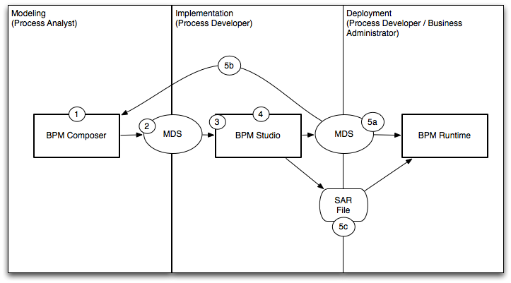

3.2.2 ワークフロー: プロジェクト・ブループリントの作成
図3-2は、Business Process Composerを使用してアプリケーション開発ライフサイクルの最初のプロセス・モデリング・ステージを実行する一般的なワークフローを示しています。このワークフローには、Business Process Composerを使用したプロセス開発者によるプロジェクト・ブループリントの作成、実装も含まれます。プロジェクト・ブループリントはOracle BPM Studioで開くことができます。
図3-2 Oracle Business Process Composerを使用したプロジェクト・ブループリントの作成
図3-2の説明が続きます
「図3-2 Oracle Business Process Composerを使用したプロジェクト・ブループリントの作成」の説明
  1. Business Process Composerを使用してブループリントを作成します(プロセス・アナリスト)
  2. プロセス・ブループリントを含むプロジェクトをOracle Metadata Service (MDS)リポジトリに公開します(プロセス・アナリスト)
  3. Oracle BPM Studioでプロジェクトを開きます(プロセス開発者)。
  4. プロジェクトをプロセスベースのビジネス・アプリケーションの一部として実装します(プロセス開発者)。
  5. プロジェクトをランタイムにデプロイするか、プロジェクト・テンプレートとして保存します
    1. プロセスをランタイムにデプロイします(プロセス開発者、ビジネス管理者)。または
    2. アプリケーションをプロジェクト・テンプレートとして保存します(プロセス開発者)
    3. プロジェクトをSARファイルとしてエクスポートします(プロセス・アナリスト)。このファイルは、Oracle BPMランタイムにデプロイできます(ビジネス管理者)。

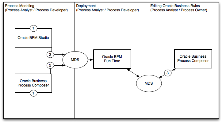

3.2.3 ワークフロー: 実行時でのビジネス・ルールの編集
図3-3は、プロセスベースのビジネス・アプリケーションを作成してデプロイし、次にBusiness Process Composerを使用して実行時にビジネス・ルールを編集するワークフローを示しています。
図3-3 Oracle Business Process Composerを使用した実行時でのOracle Business Rulesの編集
図3-3の説明が続きます
「図3-3 Oracle Business Process Composerを使用した実行時でのOracle Business Rulesの編集」の説明
  1. Oracle BPM Suiteを使用して、ビジネス・プロセスをモデリングし、プロセスベースのビジネス・アプリケーションを作成します。これは、前の項で定義したワークフローの組合せで実行できます。(プロセス・アナリスト/プロセス開発者)
  2. アプリケーションをOracle BPMランタイムにデプロイします。(プロセス・アナリスト/プロセス開発者)
  3. Business Process Composerを使用してランタイム内でビジネス・ルールを編集します(プロセス・アナリスト)。

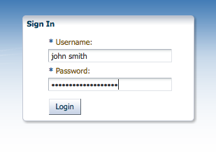

3.3.1 Oracle Business Process Composerにサインオンする方法
次の手順は、Oracle Business Process Composerアプリケーションにサインオンする方法を説明しています。
Oracle Business Process Composerにサインオンするには
  1. Business Process ComposerのURLに移動します。
    図3-4は、Oracle BPMアプリケーションのロード後に表示されるサインオン画面を示しています。
    図3-4 Oracle Business Process Composerサインオン画面
    図3-4の説明が続きます
    「図3-4 Oracle Business Process Composerサインオン画面」の説明
  2. ユーザー名とパスワードを入力し、「ログイン」をクリックします。

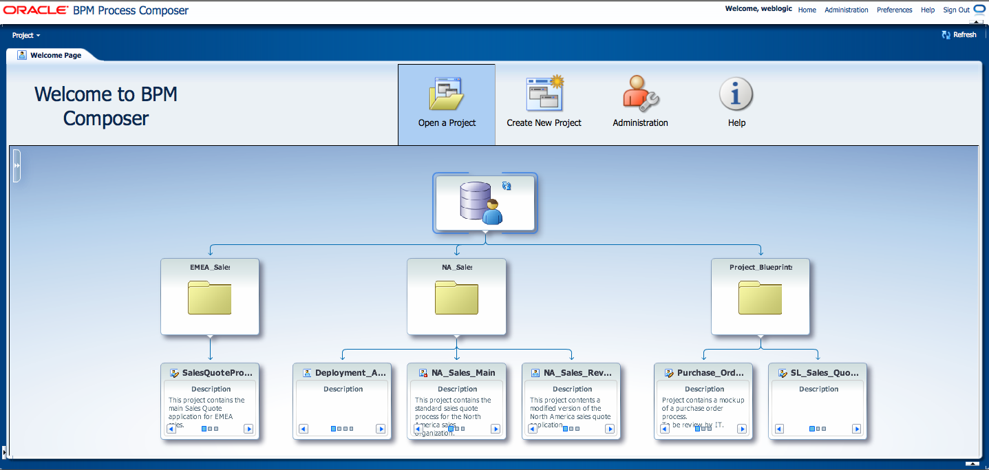

3.4 Oracle Business Process Composerのようこそページについて
Business Process Composerにサインインすると、ようこそページが表示されます。このページ(図3-5)では、Business Process Composerでよく使用される機能にすばやくアクセスできます。
図3-5 Oracle Business Process Composerのようこそページ
図3-5の説明が続きます
「図3-5 Oracle Business Process Composerのようこそページ」の説明
表3-1では、ようこそページからアクセスできる各オプションについて説明します。
注意:
ようこそページに表示されるオプションは、付与されているセキュリティ・ロールによって異なります。たとえば、「管理」オプションは管理者セキュリティ・ロールのあるユーザーにのみ表示されます。
表3-1 Oracle Business Process Composerのようこそページの機能
機能 説明
「プロジェクト」メニュー
Business Process Composerのプロジェクト・ナビゲータを使用してプロジェクトを作成し、開きます。
プロジェクトを開く
Oracle BPMリポジトリ・ブラウザを使用してプロジェクトを開きます。
新規プロジェクトの作成
「新規プロジェクト」ウィザードを使用して新規プロジェクトを作成します。
管理
Business Process Composer管理ペインにアクセスします。管理ペインではロールをマップしたり、プロジェクトのロックを管理できます。
ヘルプ
このガイドのオンライン・バージョンを表示します。
リフレッシュ
Oracle BPMリポジトリの内容をリフレッシュします。

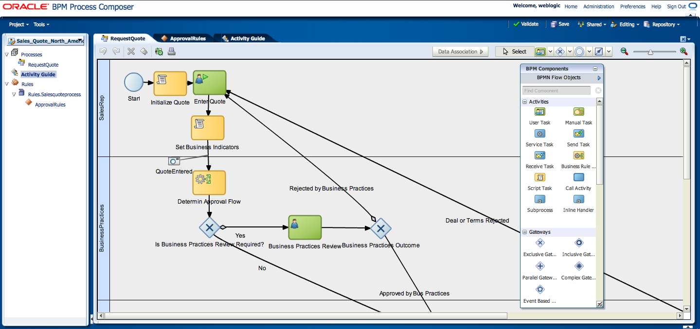

3.5 Oracle Business Process Composerのインタフェースの概要
Business Process Composerアプリケーションには、ビジネス・プロセスの作成と編集に必要なすべての機能にアクセスできる単一のウィンドウが含まれています。
図3-6は、Business Process Composerアプリケーションのユーザー・インタフェースを示しています。
図3-6 Oracle Business Process Composerアプリケーションのユーザー・インタフェース
図3-6の説明が続きます
「図3-6 Oracle Business Process Composerアプリケーションのユーザー・インタフェース」の説明
このアプリケーション・ウィンドウは、以降の項で説明するいくつかのメイン・エリアにわかれています。

3.5.3 Oracle Business Process Composerエディタの概要
エディタでは、ビジネス・カタログのプロセスやコンポーネントなど、Oracle BPMプロジェクトの様々な要素を使用できます。エディタは、Business Process Composerアプリケーションの中央に表示されます。
各エディタはBusiness Process Composerアプリケーションのタブ・ペインとして表示されるため、複数のリソースを同時に開くことができます。
以降の項では、Business Process Composerで使用できる様々なタイプのエディタについて説明します。
3.5.3.1 プロセス・エディタ
「プロセス」エディタでは、ビジネス・プロセスを表示および編集できます。「プロセス」エディタには、プロジェクト・ナビゲータからプロセスを開くとアクセスできます。
エディタ・ウィンドウには、コンポーネント・パレットも含まれます。実際に使用可能なコンポーネントは、次のようにプロジェクトによって異なります。
  • プロジェクト・テンプレートに基づくプロジェクトでは、コンポーネント・パレットには、ビジネス・カタログからの要素およびBPMNフロー・オブジェクトが含まれます。これにはプロジェクト・テンプレートで定義したOracle Business Rules、サービス、ヒューマン・タスクが含まれます。
  • プロセス・ブループリントを含むプロジェクトでは、コンポーネント・パレットにはユーザーのプロセス内で使用できるBPMNフロー・オブジェクトのみが含まれます。
