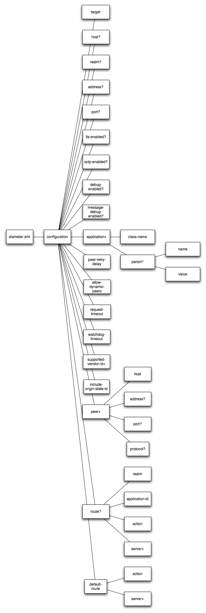

C.2 グラフィカル表現
図C-1diameter.xmlファイルの要素の階層を示しています。
図C-1 diameter.xmlの要素階層
図C-1の説明が続きます
「図C-1 diameter.xmlの要素階層」の説明
