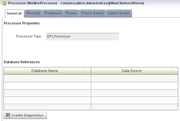

  3. EPLルールを作成する対象のEPLプロセッサをクリックします。
    図7-1で示すように、「プロセッサ」パネルが表示されます。
    図7-1 EPLプロセッサ・パネル
    図7-1の説明が続きます
    「図7-1 EPL「プロセッサ」パネル」の説明

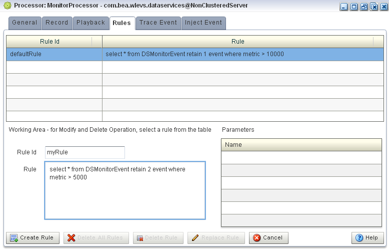

  5. 「ルールID」フィールドをクリックし、作成するルール名を入力します。
  6. 「ルール」フィールドをクリックし、EPL問合せ文字列を入力します。
  7. 「ルールの作成」をクリックします。
    図7-3で示すように、確認ダイアログが表示されます。
    図7-3 「ルールの作成」ダイアログ
    図7-3の説明が続きます
    「図7-3「ルールの作成」ダイアログ」の説明
  8. 「OK」をクリックします。

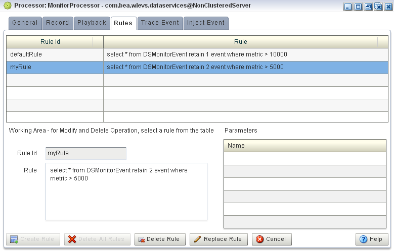

  5. 置換するルールを選択します。
  6. 「ルール」フィールドをクリックし、新しいEPL問合せ文字列を入力します。
  7. 「ルールの置換」をクリックします。
    図7-10 「ルールの置換」ダイアログ
    図7-10の説明が続きます
    「図7-10「ルールの置換」ダイアログ」の説明
  8. 「OK」をクリックします。
