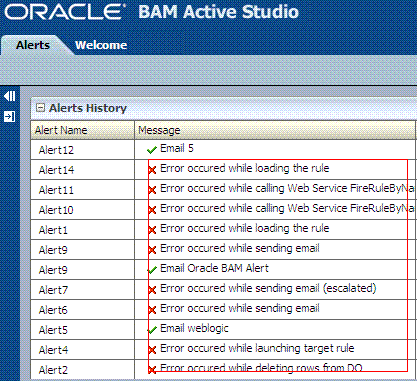

57.6 アラート履歴の使用
アラート履歴は、Oracle BAMアクティブ・スタジオで使用でき、トリガーされたアラート・ルールとそのステータス・メッセージのリストを表示できます。
bam_alerthistmsg.gifの説明が続きます
図bam_alerthistmsg.gifの説明
57.6.1 アラート履歴の表示方法
Oracle BAMアクティブ・スタジオの「アラート」タブでは、アラート・アクティビティの最近の履歴を表示できます。「アラート履歴」リストには、最近起動された25のアラートが表示されます。
「アラート履歴」リストには、最近起動されたアラートの名前、アラートに関連付けられたメッセージ、アラートを作成したユーザー、およびアラート・ルールがトリガーされた日時が表示されます。
電子メールを送信するアラート・ルールの場合、「アラート履歴」リストにアラートが表示されるのは、現在ログインしているユーザーが電子メール・アラートの受信者である場合のみです。ユーザーがアラートの作成者であってもアラートの受信者でない場合、「アラート履歴」リストには表示されません。
ただし、アラートがアラート受信者へのメールの送信に失敗した場合、アラート所有者が「アラート履歴」ペインにエラー・メッセージを表示し、必要に応じて修正措置を実行できるように、メッセージはその所有者の名前で記録されます。存在しない名前をアラート受信者の名前として記録することはできません。
アラート履歴のメッセージ
「アラート履歴」リストの「メッセージ」列には、アラート配信の成功または失敗に関する情報が表示されます。アラートの配信に成功した場合は、メッセージの横に緑色のチェックマークが表示されます。アラートの配信に失敗した場合は、赤色のxアイコンと、ロードまたは処理時にアラートがどのように失敗したかを示すメッセージが表示されます。xアイコンをクリックすると、エラーに関する追加情報が表示されます。
アラートによって参照されているレポートが削除されても、ユーザーに警告はありません。アラートがトリガーされると、削除されたレポートへの壊れた参照に関する具体的なエラーがないエラー・メッセージ「: 電子メールの送信中にエラーが発生しました」が発行されます。レポートの削除時にレポートがアラートによって参照されていないことを確認することが重要です。そうしないとエラーが発生します。

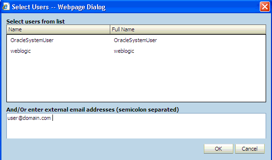

57.9 外部電子メール・アカウントへのアラートの送信
Oracle BAM共通構成ファイルでプロパティが設定されている場合、Oracle BAMからのアラートを、Oracle BAMで認識されていない電子メール・アカウントに送信できます。
この機能は、「電子メールでレポートを送信」および「電子メールでメッセージを送信」のアクションでのみ使用できます。
外部電子メール・アカウントにアラートを送信する手順は、次のとおりです。
  1. BAMCommonConfig.xml構成ファイルで、プロパティAlertActionAllowExternalEmailをtrueに設定します。
    Oracle BAM構成ファイルの編集の詳細は、『Oracle Fusion Middleware Oracle SOA SuiteおよびOracle Business Process Management Suite管理者ガイド』の拡張プロパティの構成に関する項を参照してください。
  2. Oracle BAMを再起動します。
  3. ユーザーにメッセージを送信するアクションを含むアラート・ルールを作成します。
  4. 「ユーザーの選択」をクリックし、電子メール・アドレスをセミコロンで区切って外部電子メール・アドレスの入力ボックスに入力します。
    bam_alert_ext.gifの説明が続きます
    図版bam_alert_ext.gifの説明
