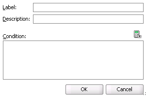

  3. 最初のブランチで、「Condition」ボックスをダブルクリックします。
    図10-3に示すように、条件を入力するためのダイアログが表示されます。
    図10-3 「Condition」ダイアログ
    図10-3の説明が続きます
    「図10-3 「Condition」ダイアログ」の説明

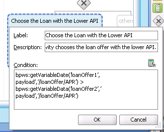

    式が表示されます。ダイアログの「ラベル」フィールドに入力した値は、条件分岐の名前になります。図10-4に詳細を示します。
    図10-4 完成した「Condition」ダイアログ
    図10-4の説明が続きます
    「図10-4 完成した「Condition」ダイアログ」の説明

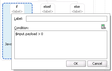

  4. ifブランチをクリックします。
  5. 「条件」フィールドに条件を入力します。図10-7に示すように、「XPath式ビルダー」アイコンをクリックして、「式ビルダー」ダイアログを起動することもできます。
    図10-7 ifアクティビティのifブランチ
    図10-7の説明が続きます
    「図10-7 ifアクティビティのifブランチ」の説明
  6. 「OK」をクリックします。
  7. 必要に応じて、追加のアクティビティをif条件にドラッグして定義します。これらのアクティビティは、if条件がtrueと評価された場合に実行されます。

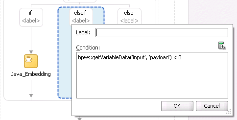

  8. elseifブランチをクリックします(このブランチを追加した場合)。
  9. 図10-8に示すように、「条件」フィールドに条件を入力します。
    図10-8 ifアクティビティのelseifブランチ
    図10-8の説明が続きます
    「図10-8 ifアクティビティのelseifブランチ」の説明
  10. 「OK」をクリックします。
  11. 必要に応じて、追加のアクティビティをelseif条件にドラッグして定義します。これらのアクティビティは、ifブランチがtrueと評価されず、このelseifブランチがtrueと評価された場合に実行されます。

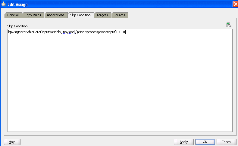

10.5 アクティビティの実行をバイパスするためのXPath式の指定
アクティビティにXPath式を指定して、trueと評価された場合に、そのアクティビティがスキップされるようにできます。この機能は、アクティビティを条件付きで実行するために使用するswitchアクティビティの代替手段として提供されています。アクティビティのスキップ条件は、次のように指定します。
<activity bpelx:skipCondition="boolean-expr"/>
bpelx:skipCondition属性により、アクティビティ・インスタンスが作成されるとすぐに、XPath式が評価されます。スキップ式でfalseのブール値が返された場合は、アクティビティが実行されます。スキップ式でtrueのブール値が返された場合、アクティビティは即時に完了となり、そのアクティビティの直後のアクティビティに実行が移動します。
このコンストラクトは、スキップ条件とは反対の条件が指定された単一のcase要素が含まれるswitch/case構造化アクティビティに相当します。
注意:
スキップ条件は、BPELバージョン1.1をサポートするBPELプロジェクトでのみ使用できます。
例10-6に、bpelx:skipCondition属性の使用例を示します。myvalueが0の場合、式はtrueと評価され、assignアクティビティがスキップされます。myvalueが10の場合、式はfalseと評価され、assignアクティビティのコピー操作が実行されます。

10.5.1 アクティビティの実行をバイパスするためのXPath式の指定方法
アクティビティの実行をバイパスするためのXPath式を指定する手順は、次のとおりです。
  1. 「コンポーネント・パレット」で、「BPELコンストラクト」を展開します。
  2. スキップ条件を作成するアクティビティをデザイナにドラッグします。
  3. 「スキップ条件」タブをクリックします。
  4. trueと評価された場合にアクティビティをスキップさせるXPath式を指定します。図10-13に詳細を示します。
    図10-13 スキップ条件XPath式
    図10-13の説明が続きます
    「図10-13 スキップ条件XPath式」の説明
  5. 「適用」→「OK」の順にクリックします。
