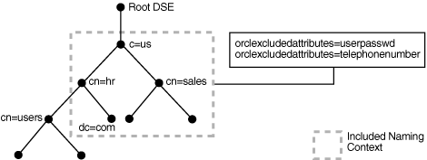

図C-1およびその後に続く説明では、ネーミング・コンテキスト・コンテナとそのオブジェクトの使用方法の詳細を示します。
図C-1 ネーミング・コンテキスト・コンテナおよびオブジェクトの例
この図については本文で説明しています。
図C-1で、レプリケーションに含まれるネーミング・コンテキストはc=usです。このネーミング・コンテキスト内では、1つのサブツリー(cn=users,cn=hr, c=us)がレプリケーションから除外されています。さらに、ネーミング・コンテキストc=usのuserPasswordおよびtelephonenumberという2つの属性がレプリケーションから除外されています。
