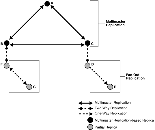

図40-3では、レプリカ・サブエントリはorclReplicaID=UID_of_node_D,cn=replication configurationで表されています。

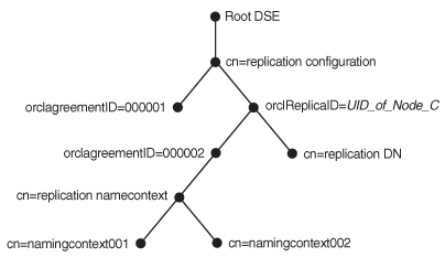

ファンアウト・レプリケーション承諾の場合、親ノードを調べることで、承諾エントリと関連付けられているノードを識別できます。次に、レプリケーション承諾エントリの例を示します。
orclagreementID=000002,orclReplicaID=node_A,cn=replication configuration
この例では、orclagreementID=000002で表されたレプリケーション承諾がノードAと関連付けられていることを確認できます。これは、orclagreementID=000002の親がorclReplicaID=node_Aであるためです。

この項で説明するレプリケーション・オブジェクトの例は、図40-1に示すレプリケーション環境に依存します。
図40-1 例: マルチマスター・レプリケーションおよびファンアウト・レプリケーション
この図については本文で説明しています。
図40-1では、3つのノード(A、B、C)がマルチマスター・レプリケーション・グループを形成しています。ノードCは、4番目のノードDに対してレプリケーションを行い、ノードDはノードEにファンアウトします。
この環境のレプリケーション承諾は、次のとおりです。
  • ノードAには、ノードBおよびCとのマルチマスター関係を表す1つのレプリケーション承諾があります。
  • ノードBには2つのレプリケーション承諾があり、最初の承諾はノードAおよびCとのマルチマスター関係を表し、2番目の承諾はノードFとの関係を表します。BとFの間のレプリケーション承諾は双方向です。
  • ノードCには2つのレプリケーション承諾があり、最初の承諾はノードAおよびBとのマルチマスター関係を表し、2番目の承諾はノードDとの関係を表します。これは、Cがサプライヤとして機能し、ノードDがコンシューマとなる一方向レプリケーション承諾です。
  • ノードDには、2つのレプリケーション承諾があります。どちらのレプリケーション承諾も一方向です。1つは、ノードDが変更情報を消費するサプライヤ・ノードCとの関係を表し、もう1つは、ノードDがサプライヤとなるコンシューマ・ノードEとの関係を表しています。
  • ノードEには、ノードDとの一方向レプリケーション承諾が1つあります。ノードEはコンシューマです。
  • ノードFには、2つのレプリケーション承諾があります。1つは、ノードBとの関係を表し、もう1つは、ノードBとの関係を表しています。どちらも両方向レプリケーション承諾です。
図40-2に、図40-1で説明したノードCに関連するDIT内のレプリケーション・オブジェクトを示します。
図40-2 例: ノードCについてのレプリケーション構成エントリ
この図については本文で説明しています。
ノードCの場合、ルートDSEにあるエントリcn=replication configurationには、次のRDNが含まれています。
  • orclagreementID=000001: ノードCをノードAおよびノードBに関連付けるマルチマスター・レプリケーション承諾。
  • orclReplicaID=UID_of_node_C: ノードCの一意識別子。ノードCに関する情報が含まれています。
  • orclagreementID=000002: サプライヤ・ノードCとコンシューマ・ノードD間の関係を表す一意の識別子。この場合、ノードCが親になっているため、orclagreementID=000002がサプライヤ・ノードCのレプリケーション承諾です。
    このエントリには、orclreplicaDN属性が含まれています。この属性の値は、レプリケーション承諾がノードCに含まれているコンシューマ・ノードDのレプリカ・エントリDNです。
  • cn=replication DN: ノードC上のディレクトリ・レプリケーション・サーバーが、ディレクトリ・サーバーにバインドするときに使用するバインド識別名。
  • cn=replication namecontext: レプリケーションに含まれるネーミング・コンテキストに関する情報のコンテナ。
  • cn=includednamingcontext000001およびcn=namingcontext002: レプリケーションに含まれているか、またはレプリケーションから除外されている実際のオブジェクト。レプリケーションに含まれるネーミング・コンテキストには、レプリケーションから除外する1つ以上のサブツリーを指定できます。また、レプリケーションから除外する属性も指定できます。

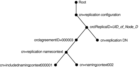

図40-3に、図40-1で説明したノードDに関連するDIT内のレプリケーション承諾エントリを示します。
図40-3 例: ノードDについてのレプリケーション構成エントリ
この図については本文で説明しています。
ノードDの場合、ルートDSEにあるエントリcn=replication configurationには、次のRDNが入っています。
  • orclReplicaID=UID_of_node_D: ノードDの一意識別子。ノードDに関する情報が含まれています。
  • orclagreementID=000003: サプライヤ・ノードDとコンシューマ・ノードE間の関係を表す一意の識別子。この場合、ノードDが親になっているため、orclagreementID=000003がサプライヤ・ノードDのレプリケーション承諾です。
    このエントリには、orclreplicaDN属性が含まれています。この属性の値は、レプリケーション承諾がノードDに含まれているコンシューマ・ノードEのDNです。
  • cn=replication DN: ノードD上のディレクトリ・レプリケーション・サーバーが、ディレクトリ・サーバーにバインドするときに使用するバインド識別名。
  • cn=namingcontext001およびcn=namingcontext002レプリケーションに含まれるネーミング・コンテキストを指定するオブジェクト。レプリケーションに含まれるネーミング・コンテキストには、レプリケーションから除外する1つ以上のサブツリーまたは特定の属性を指定できます。
