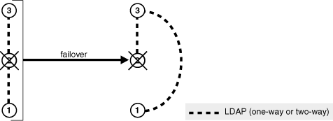

10g(10.1.4.0.1)以降、Oracle Internet Directoryでは、1つのサプライヤからもう1つのサプライヤへのLDAPレプリケーションのフェイルオーバーをサポートしています。これには管理者操作が必要です。図39-1に、一般的なフェイルオーバーの使用例を示します。

この使用例には、次の機能があります。
フェイルオーバー・トポロジは2つのタイプのみがサポートされています。

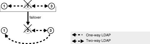

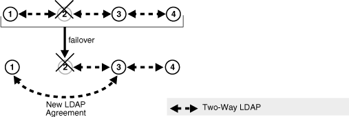

  • ほとんどの場合、レプリカは元のレプリカ・タイプを維持する方法でフェイルオーバーする必要があります。図39-4に示した例では、ノード2は、ノード1とノート3の両方にとっての旧サプライヤであり、ノード1は読取り専用です。ノード2が機能しなくなった場合、理論上は、ノード1またはノード3のいずれかを新しいサプライヤ・ノードとして設定できます。しかし、ベスト・プラクティスは、ノード1をフェイルオーバーして、ノード3をサプライヤにすることです。この方法により、ノード1の元の読取り専用レプリカ・タイプが維持されます。

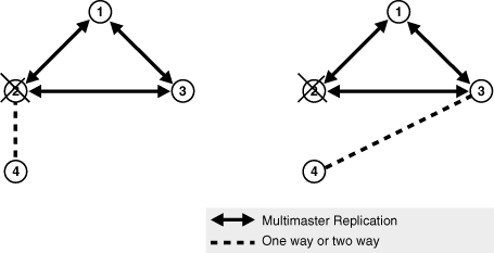

  • 新規の承諾が双方向承諾の場合、コンシューマをその新しいサプライヤと比較し、調整した後、新しいサプライヤと接続しているその他すべてのレプリカについても、新しいサプライヤと比較し、調整する必要があります。たとえば、図39-5では、ノード2にはノード3との双方向承諾があります。ノード3は、もう1つのレプリカ、ノード4に接続しています。ノード2が機能しなくなると、ノード3とノード1の双方向承諾を設定します。ノード3をノード1と比較、調整した後、ノード4もノード3と比較、調整し、レプリカを確実に同期化します。
