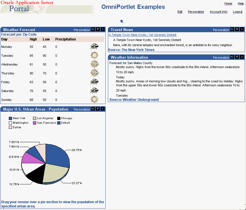

この章の最後では、図4-1に示すように、4つのポートレットが含まれるページを作成します。
図4-1 OmniPortletの例が4つあるポータル・ページ
図4-1の説明が続きます
「図4-1 OmniPortletの例が4つあるポータル・ページ」の説明

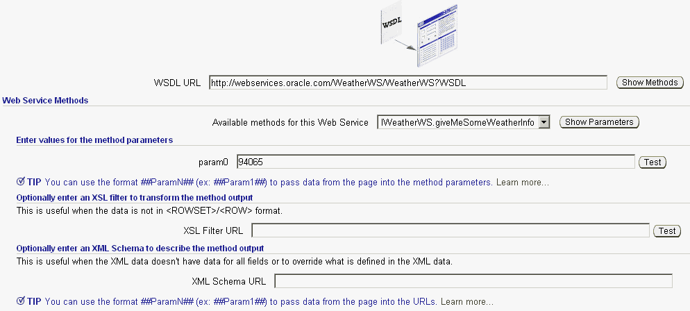

  1. ポータル・ページの新しいOmniPortletインスタンスで「デフォルトの編集」リンクをクリックし、OmniPortletウィザードを起動します。
  2. 「タイプ」ページで、「Webサービス」ラジオ・ボタンを選択してから、「次へ」をクリックします。
  3. 「ソース」ページの「WSDL URL」フィールドで、次のURLを入力します。
    http://webservices.oracle.com/WeatherWS/WeatherWS?WSDL
    注意:
    このWebサービスは、1つのメソッド(WeatherWS.giveMeSomeWeatherInfo)を持ち、1つのパラメータ(param0)を受け入れます。パラメータを含むメソッドを使用する場合は、そのパラメータがタブのこのセクションに表示されます。パラメータにサンプルの値を入力できます。次に、「テスト」をクリックしてサンプルのXMLデータ、SOAPレスポンスおよびSOAPリクエストを表示します。
  4. 「メソッドの表示」をクリックします。

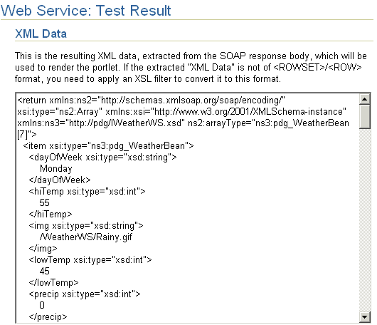

  5. 「Webサービス・メソッド」セクションのparam0パラメータ・フィールドにサンプルの郵便番号(94065など)を入力し、「テスト」をクリックします。図4-3に示すように、「Webサービス: テスト結果」ウィンドウが表示され、Webサービスによって戻されたXMLデータを確認できます。
    図4-3 OmniPortlet: 「Webサービス: テスト結果」ページ
    図4-3の説明が続きます
    「図4-3 OmniPortlet: 「Webサービス: テスト結果」ページ」の説明
  6. ウィンドウを閉じます。
    「ソース」ページは、図4-4のイメージのように表示されます。
    図4-4 OmniPortlet: Webサービスの「ソース」タブ
    図4-4の説明が続きます
    「図4-4 OmniPortlet: Webサービスの「ソース」タブ」の説明
    注意:
    インターネットにアクセスできない場合、別のWebサービスを使用できますが、結果はこの章の例とは異なってきます。

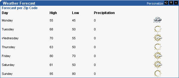

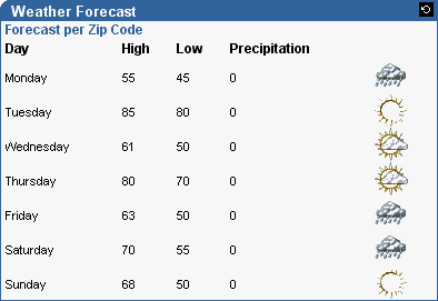

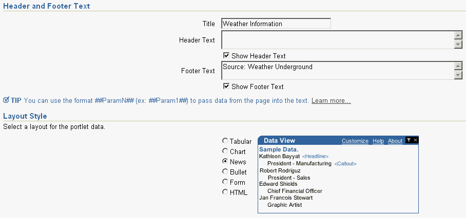

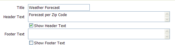

  9. 「表示」ページの「タイトル」フィールドに、Weather Forecastと入力します。
  10. 「ヘッダー・テキスト」フィールドに、Forecast per Zip Codeと入力します。
  11. 図4-5に示すように、「ヘッダー・テキストの表示」チェック・ボックスが選択されていることを確認し、「フッター・テキストの表示」チェック・ボックスの選択を解除します。
    図4-5 OmniPortlet: Webサービスの「表示」タブ
    図4-5の説明が続きます
    「図4-5 OmniPortlet: Webサービスの「表示」タブ」の説明
  12. 「表」ラジオ・ボタンを必ず選択して、「次へ」をクリックします。
  13. 「レイアウト」ページで、「プレーン」ラジオ・ボタンを選択します。
  14. データの「列ラベル」、「列」および「表示内容」プロパティを表4-1のとおりに指定します。
    表4-1 天気予報ポートレットの列のプロパティ
    列ラベル 列 表示内容
    曜日
    dayOfWeek
    テキスト
    高
    hiTemp
    テキスト
    低
    lowTemp
    テキスト
    降水量
    precip
    テキスト
    (空白)
    イメージ

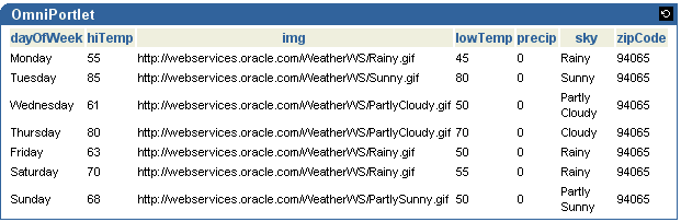

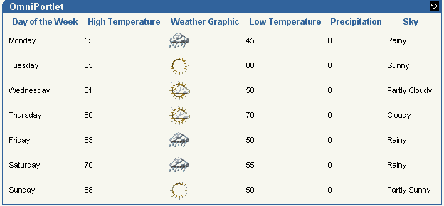

  15. これで、ポートレットの定義が完了しました。「終了」をクリックします。ポートレットは、図4-6のように表示されます。
    図4-6 OmniPortlet: Webサービスのポートレット
    図4-6の説明が続きます
    「図4-6 OmniPortlet: Webサービスのポートレット」の説明

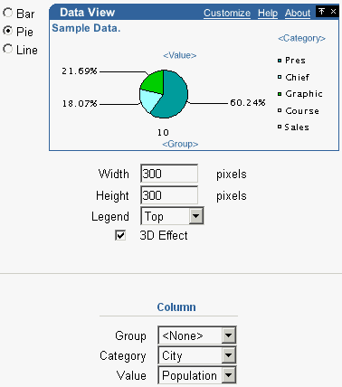

  13. 「レイアウト・スタイル」で、「チャート」ラジオ・ボタンを選択してから、「次へ」をクリックします。
  14. 「レイアウト」ページで、「円グラフ」ラジオ・ボタンを選択します。
  15. 「幅」フィールドに、300と入力します。
  16. 「高さ」フィールドに、300と入力します。
  17. 「凡例」リストから、「一番上」を選択します。
  18. 「3D効果」チェック・ボックスを選択します。
  19. 「列のレイアウト」で、「グループ」リストから「<なし>」を選択します。
  20. 「カテゴリ」リストから、「市」を選択します。
  21. 「値」リストから、人口を選択します。これで、「レイアウト」タブは、図4-7のイメージのように表示されます。

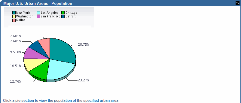

    これで、ポートレットは、ポータル・ページで天気予報ポートレットの下に表示され、図4-8のように表示されます。
    図4-8 OmniPortlet: ポータル・ページ上のCSV OmniPortlet
    図4-8の説明が続きます
    「図4-8 OmniPortlet: ポータル・ページ上のCSV OmniPortlet」の説明

  13. 「レイアウト・スタイル」で「ニュース」ラジオ・ボタンを選択してから、「次へ」をクリックします。

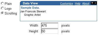

  14. 「レイアウト」ページの「ニュース・スタイル」で、「スクロール」ラジオ・ボタンを選択します。
  15. 「幅」フィールドに、475と入力します。
  16. 「高さ」フィールドに、50と入力します。
    これにより、「レイアウト」タブの「ニュース・スタイル」セクションは、図4-9のイメージのように表示されます。

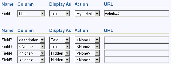

  17. 図4-10に示すように、「列のレイアウト」内の「Field 1」の右側で「列」リストから「title」、「操作」リストから「ハイパーリンク」を選択し、「URL」フィールドに##link##と入力します。
    図4-10 OmniPortlet: ニュース・スタイルの「列のレイアウト」
    図4-10の説明が続きます
    「図4-10 OmniPortlet: ニュース・スタイルの「列のレイアウト」」の説明

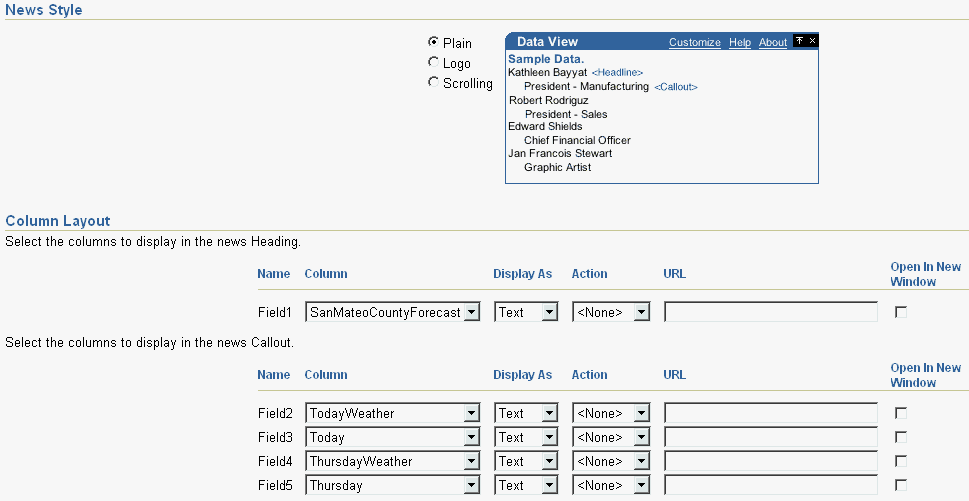

  18. 「Field2」の右側で、「列」リストから「説明」を選択し、その他の設定はデフォルト値のままにします。「レイアウト」タブのこのセクションが図4-11のように表示されていることを確認します。
    図4-11 「レイアウト」タブの「列のレイアウト」セクション
    図4-11の説明が続きます
    「図4-11 「レイアウト」タブの「列のレイアウト」セクション」の説明

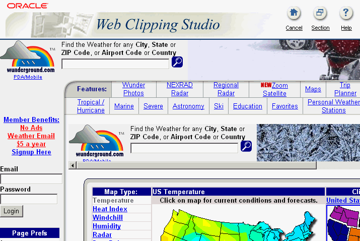

  6. 表示された「Webクリッピング・スタジオ」ページの「URLロケーション」フィールド(図4-13)に、クリップするページのURLを入力します。
    http://www.wunderground.com

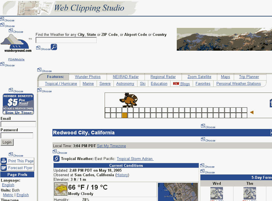

  7. Webクリッピング・スタジオを表示するには、「開始」をクリックします。図4-14に示すように、Webクリッピング・スタジオにWebページが表示されます。
    図4-14 www.wunderground.comのホーム・ページが表示されたWebクリッピング・スタジオ
    図4-14の説明が続きます
    「図4-14 www.wunderground.comのホーム・ページが表示されたWebクリッピング・スタジオ」の説明

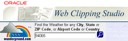

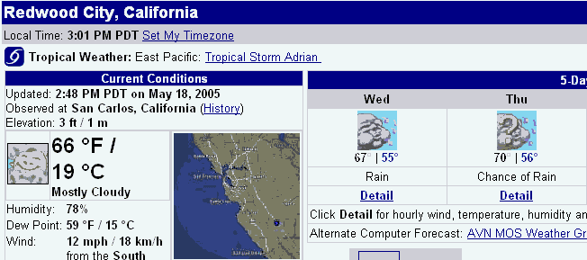

  8. このホーム・ページで、図4-15に示すように、天気フィールドに郵便番号(94065など)を入力し、このフィールドの右にある虫眼鏡のアイコンをクリックします。
    図4-15 天気フィールドへの郵便番号94065の入力
    Webクリッピングを使用した情報の検索を示します。
    「図4-15 天気フィールドへの郵便番号94065の入力」の説明

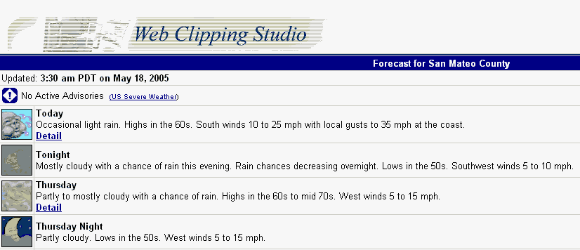

  9. カリフォルニア州レッドウッドシティーの天気情報がWebクリッピング・スタジオに表示されます。このページのセグメントを図4-16に示します。
    図4-16 カリフォルニア州レッドウッドシティーの天気情報
    ターゲットのWebページのセクション化を示します。
    「図4-16 カリフォルニア州レッドウッドシティーの天気情報」の説明

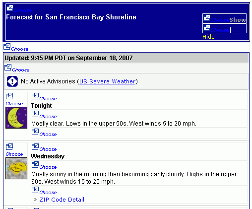

  11. 「セクション」ボタンをクリックすると、Webページの要素が分割され、各セクションの上部に「選択」という名前の新しいアイコンが表示されます。図4-18に、この状態のWebクリッピング・スタジオのスナップショットを示します。
    図4-18 Webページの各セクションを表示したWebクリッピング・スタジオ
    図4-18の説明が続きます
    「図4-18 Webページの各セクションを表示したWebクリッピング・スタジオ」の説明
  12. 図4-19に示されたセクションを見つけます。このセクションには、選択した市(この例ではサンフランシスコ湾沿岸部)の天気情報が表示されています。
    図4-19 「選択」アイコンが表示されたサンフランシスコ湾沿岸部の天気情報
    図4-19の説明が続きます
    「図4-19 「選択」アイコンが表示されたサンフランシスコ湾沿岸部の天気情報」の説明
  13. 図4-19に示すように、「Forecast for San Francisco Bay Shoreline」タイトル・バーの真上にあるこのセクションの「選択」アイコンをクリックします。このセクションが、図4-20に示すようにWebクリッピング・スタジオに表示されます。

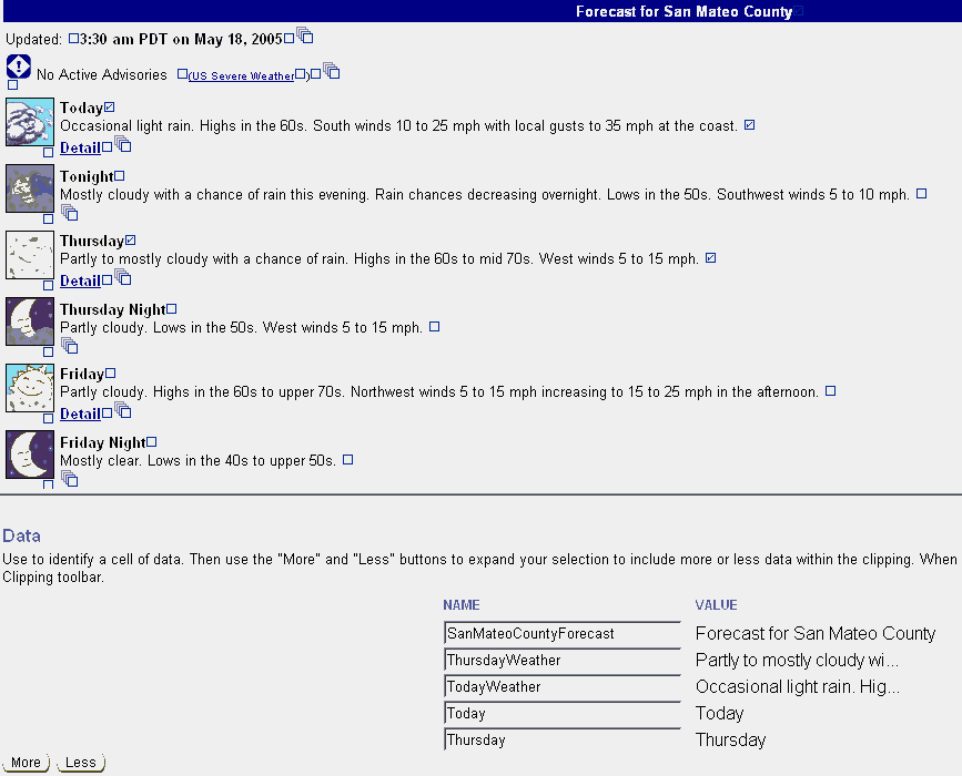

  15. スクレイプ・モードでは、各アイテムの横にあるチェック・ボックスを選択すると、Webクリッピングのテキスト部分を識別できます。これらのアイテムは列レベル、行レベルまたは表レベルで繰り返すことができます。
    この例では、検索結果の各記事のタイトルと説明を表示します。タイトルと説明を行レベルで繰り返すことができます。したがって、検索で戻された各結果では、すべての結果のタイトルと説明のみが表示されます。通常は、行ごとに繰り返す部分をすべて含むテキスト・アイテムを最初の行で選択します。
    「スクレイプ」ボタンをクリックすると、図4-22に示すように、Webページの各アイテムの横にチェック・ボックスが表示されます。

  16. アイテムの横にあるチェック・ボックスを選択して出力を選択します。図4-23は、チェック・ボックスの例を示します。

  17. 「Forecast for San Mateo County」のチェック・ボックスを選択すると、図4-24に示すように、画面下部のWebクリッピング・スタジオの「データ」セクションに、対応するラベルが表示されます。
    図4-24 「データ」セクションのサンマテオ郡のラベル
    図4-24の説明が続きます
    「図4-24 「データ」セクションのサンマテオ郡のラベル」の説明
  18. 「名前」フィールドに、SanMateoCountyForecastのようによりわかりやすい名前を入力します。名前には空白を含めないでください。

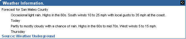

  19. 表示するフィールドを選択し、選択の際に対応するラベルを追加します。次に、この例で選択したサンプル情報のリストを示しますが、最新の天気による例を選択してください。図4-25に示すように、選択した次の天気情報が表示されます。
    • タイトル「サンマテオ郡の予報」
    • 今日
    • 今日の天気
    • 木曜
    • 木曜の天気
    図4-25 選択した天気情報
    図4-25の説明が続きます
    「図4-25 選択した天気情報」の説明

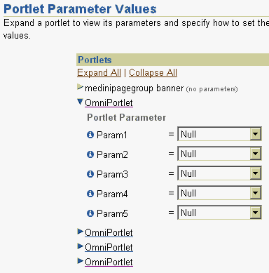

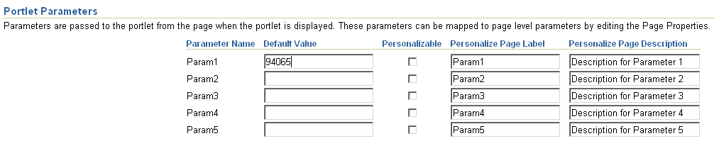

  26. 図4-30に示すように、「クリッピング・パラメータ」ヘッダーに、前のページで設定したクリッピング・パラメータが表示されます。
    図4-30 クリッピング・パラメータとポートレット・パラメータのマッピング

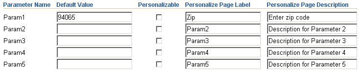

  27. 図4-31に示すように、「ポートレット・パラメータ」ヘッダーで、Param1の右にある「デフォルト値」を郵便番号94065に設定します。
    図4-31 「ポートレット・パラメータ」セクション
    図4-31の説明が続きます
    「図4-31 「ポートレット・パラメータ」セクション」の説明

  30. 「表示」タブの「タイトル」フィールドに、Weather Informationと入力します。
  31. 「フッター・テキスト」フィールドにSource: Weather Undergroundと入力し、「フッター・テキストの表示」チェック・ボックスが選択されていることを確認します。
  32. 「レイアウト・スタイル」で「ニュース」ラジオ・ボタンを選択します。「表示」タブは、図4-32のように表示されます。
    図4-32 オプションが選択された「表示」タブ
    図4-32の説明が続きます
    「図4-32 オプションが選択された「表示」タブ」の説明
  33. 「次へ」をクリックします。

  36. 新規Webページ・ポートレットがポータル・ページに、図4-34のように表示されます。
    図4-34 ポータル・ページの天気情報ポートレット
    図4-34の説明が続きます
    「図4-34 ポータル・ページ天気情報ポートレット」の説明

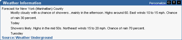

これで、OmniPortletの4つすべての例の構築が完了し、ページは図4-35のように表示されます。
図4-35 4つのOmniPortletの例が表示されたポータル・ページ
図4-35の説明が続きます
「図4-35 4つのOmniPortletの例が表示されたポータル・ページ」の説明

  2. 図4-37に示すように、「ソース」タブで、param0の値(94065)を##Param1##に置き換えます。
    図4-37 ##Param1##に設定されたparam0
    図4-37の説明が続きます
    「図4-37 ##Param1##に設定されたparam0」の説明

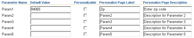

  3. 「ポートレット・パラメータ」で、Param1のデフォルト値を94065に設定します。
  4. 「ページ・ラベルのパーソナライズ」フィールドに、Zipと入力します。
  5. 図4-38に示すように、「ページ説明のパーソナライズ」フィールドに、Enter zip codeと入力します。
    図4-38 Webサービスの「ソース」タブの「ポートレット・パラメータ」セクション
    図4-38の説明が続きます
    「図4-38 Webサービスの「ソース」タブの「ポートレット・パラメータ」セクション」の説明
  6. 「OK」をクリックします。

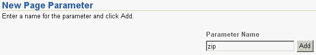

  3. 図4-42に示すように、「新規ページ・パラメータ」の「パラメータ名」フィールドにzipと入力し、「追加」をクリックします。
    図4-42 「新規ページ・パラメータ」
    図4-42の説明が続きます
    「図4-42 「新規ページ・パラメータ」」の説明

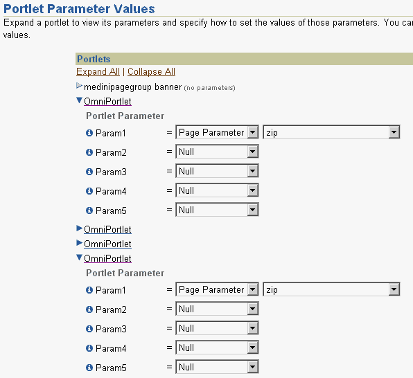

  5. 「ポートレット・パラメータ値」に、ポートレットのリストが表示されます。この章のすべての手順が完了している場合は、OmniPortletの4つのインスタンスが表示されます。リストの先頭はWebサービス・ポートレットで、リストの4つ目(最終行)のOmniPortletインスタンスはWebページ・データソースです。
  6. 図4-44に示すように、先頭のOmniPortletインスタンスの左にある矢印をクリックし、「ポートレット・パラメータ」リストを開きます。
    図4-44 「ポートレット・パラメータ値」セクション
    図4-44の説明が続きます
    「図4-44 「ポートレット・パラメータ値」セクション」の説明
  7. Param1の右にあるリストから「ページ・パラメータ」を選択します。
  8. 表示されているリストから、必ずzipを選択します。
  9. リストの4つ目のOmniPortletについて、図4-45に示すように、同じ手順を実行してParam1を「Zip」の「ページ・パラメータ」に設定します。
  10. 図4-45 「ページ・パラメータ」タブの「ポートレット・パラメータ」セクション
    図4-45の説明が続きます
    「図4-45 「ページ・パラメータ」タブの「ポートレット・パラメータ」セクション」の説明
これで、ページ・パラメータzipはWebサービスおよびWebページ・ポートレットのポートレット・パラメータにマップされました。次に、円グラフの一部をクリックしたときに、選択した郵便番号がページに送信されるように、チャート・ポートレットを設定します。
4.6.3 イベントを使用するためのチャート・ポートレットの構成
この項の手順では、イベントを使用するためにチャート・ポートレットを構成する方法を示します。つまり、ポートレット内のイベント(円グラフの一部のクリックなど)に基づいてイベントが発生するようにします。この場合、エンド・ユーザーによって円グラフの一部がクリックされたときにこの円グラフの一部に対応した郵便番号がページに送信されるように、ポートレットを構成します。これにより、4.6.1項「パラメータを受け入れるためのポートレットの構成」で構成した2つのポートレットのデータが、選択した郵便番号に応じてリフレッシュされます。
チャート・ポートレットを構成する手順は、次のとおりです。
  1. 図4-46に示すように、ページの編集モードで、チャート・ポートレットの「デフォルトの編集」アイコンをクリックします。
    図4-46 チャート・ポートレットの「デフォルトの編集」アイコン

  2. 「レイアウト」タブをクリックします。
  3. 「チャート・ドリルダウン」で、「操作」リストから「イベント1」を選択します。
  4. 「デフォルト編集モード」の場合、「イベント」という名前のタブがウィザードに表示されます。「イベント」タブをクリックします。
  5. このタブで、郵便番号がチャートからページにイベント出力として渡されるように、(「レイアウト」タブで設定した)イベント1を構成します。
    図4-47に示すように、Event1Param1を「郵便番号」に設定し、「OK」をクリックします。
  6. 図4-47 チャート・ポートレットの「イベント」タブ
    図4-47の説明が続きます
    「図4-47 チャート・ポートレットの「イベント」タブ」の説明
これで、ユーザーが円グラフの一部をクリックできるようにチャート・ポートレットが構成され、円グラフで選択した郵便番号がページに送信されるようにイベントが設定されました。次に、このイベント・パラメータが受け入れられるようにページを設定します。

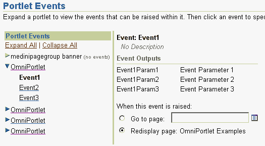

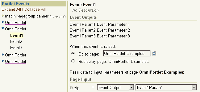

  1. ページの編集モードで、「ページ: プロパティ」リンクをクリックし、「イベント」タブをクリックします。
  2. 図4-48に示すように、リストで2つ目のOmniPortletを開いて、その下にイベントを表示し、「イベント1」を選択します。
    図4-48 ページの「イベント」タブの「ポートレット・イベント」セクション
    図4-48の説明が続きます
    「図4-48 ページの「イベント」タブの「ポートレット・イベント」セクション」の説明
  3. 「ページに移動」ラジオ・ボタンを選択し、その右側のフィールドのさらに右にある「ページをブラウズ」アイコンをクリックし、ページの名前(この場合はOmniPortlet Examples)を検索します。ページ名の横にある「オブジェクトを戻す」をクリックします。
    注意:
    ページ名がわからない場合は、「取消」をクリックするとページの編集モードに戻ることができます。次に、「ページ・グループ: プロパティ」リンクをクリックし、ページ・グループの表示名を表示します。「ページ・プロパティ」の「イベント」タブに戻った後、「ページをブラウズ」アイコンをクリックしてページ・グループを検索すると、その下にページ名が表示されます。
  4. 図4-49に示すように、「ページ入力」を設定します。
    図4-49 「イベント」タブの「ページ入力」
    図4-49の説明が続きます
    「図4-49 「イベント」タブの「ページ入力」」の説明
  5. 「OK」をクリックします。
  6. これで、チャート・ポートレットの円グラフの上にマウスをドラッグするとセクションの1つをクリックできるようになりました。最も大きい部分(ニューヨーク)をクリックしてみてください。ページがリフレッシュされるのがわかります。
    ページのURLには、たとえばOmniPortlet%20Examples?zip=10001のように、ページ名の後に設定されたパラメータ値が表示されます。天気予報情報が変更され、図4-50のようになります。

4.7 HTMLレイアウトを使用したOmniPortletの構築
この章での例からわかるように、OmniPortletの任意の組込みレイアウトでは任意のデータソースを使用できます。この項では、OmniPortletのHTMLレイアウトで、4.2項「Webサービスに基づくOmniPortletの構築」で使用したものと同じWebサービス・データソースを使用してポートレットを作成する方法を説明します。この項を終了すると、ポートレットは図4-52のようになります。
図4-52 HTMLレイアウトを使用したOmniPortlet
図4-52の説明が続きます
「図4-52 HTMLレイアウトを使用したOmniPortlet」の説明
HTMLレイアウトを使用してポートレットを作成する手順は、次のとおりです。
  1. 4.2項「Webサービスに基づくOmniPortletの構築」のステップ1から8に従って、Webサービス・データソースを使用します。
  2. 「表示」タブの「レイアウト・スタイル」で、「HTML」を選択してから、「次へ」をクリックします。
  3. 「レイアウト」タブに表示されるデフォルトのレイアウトは、「簡易表」です。
    「クイック・スタート」ドロップダウン・リストを使用してレイアウトを切り替えたり、各フィールドを消去して独自のレイアウトを作成したりできます。この例では、デフォルトの「簡易表」レイアウトを使用します。「繰返しセクション」で、OmniPortletによってデータソースの列がレイアウトにどのようにして自動的に移入されるかが確認できます。必要に応じて、任意のセクションでHTMLを変更できます。
  4. 「終了」をクリックします。ポートレットは図4-53のように表示されます。
  5. 図4-53 HTMLレイアウトを使用したOmniPortletの初期表示
    図4-53の説明が続きます
    「図4-53 HTMLレイアウトを使用したOmniPortletの初期表示」の説明
  6. 「img」の下に、実際のイメージのかわりにURLが表示されていることがわかります。HTMLソースを変更するには、「デフォルトの編集」(鉛筆)アイコンをクリックしてOmniPortletを編集します。
  7. 「レイアウト」タブをクリックします。
  8. 「繰返しセクション」で、<TD>##img##</TD>というコードの行を見つけます。
  9. このコードを、<TD><img src="##img##"></TD>で置換します。
  10. 「非繰返しヘッダー・セクション」で、列ヘッダーを変更することもできます。たとえば、次のように置換します。
    <TH CLASS='PortletHeading1'>img</TH>"
    を、次のようにします。
    <TH CLASS='PortletHeading1'>Weather Graphic</TH>
  11. 「非繰返しヘッダー・セクション」で、次の行を削除します。
    <TH CLASS='PortletHeading1'>Zip Code</TH>
  12. 「繰返しセクション」で、次の行を削除します。
    <TD>##zipCode##</TD>
  13. 他にも変更するヘッダーがあればそれに対して同じ操作を実行し、「終了」をクリックします。これにより、ポートレットは、図4-54のように表示されます。
    図4-54 HTMLレイアウトを使用したOmniPortletの最終表示
    図4-54の説明が続きます
    「図4-54 HTMLレイアウトを使用したOmniPortletの最終表示」の説明
