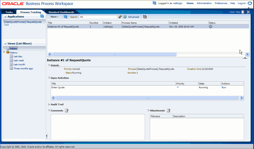

4.1 プロセス・ワークスペースでのプロセス・インスタンスの開始
プロセス・インスタンスを開始するには、「アプリケーション」パネルから始めます。図4-1は、「アプリケーション」パネルが強調表示された「プロセス・トラッキング」ページを示しています。
図4-1 プロセス・ワークスペースの「アプリケーション」パネル
図4-1の説明が続きます
「図4-1 プロセス・ワークスペースの「アプリケーション」パネル」の説明
プロセスを開始するには:
  1. 「アプリケーション」パネルの「プロセス・トラッキング」ページで、開始するプロセスをクリックします。そのプロセス・インスタンスのダイアログ・ボックスが表示されます。
  2. コメントを作成するか、または添付ファイルを追加します。
    コメントを追加するには:
    1. 「コメント」セクションで、「作成」をクリックします。「コメントの作成」ダイアログ・ボックスが表示されます。
    2. コメントを入力して「OK」をクリックします。
    添付ファイルを追加するには:
    1. 「添付ファイル」セクションで、「追加」をクリックします。「添付ファイルの追加」ダイアログ・ボックスが表示されます。
    2. 添付ファイル・タイプを選択します。「デスクトップ・ファイル」を選択した場合は、ダイアログ・ボックスでファイルのパス名を入力するか、ファイルを検索できます。「URL」を選択した場合は、ファイル名とURLを入力するように求められます。
    3. 添付ファイルを指定した後、「OK」をクリックします。
