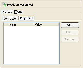

  4. 「プロパティ」サブタブをクリックします。「プロパティ」サブタブが表示されます。
    図101-2 「ログイン」タブ、「プロパティ」サブタブ
    図101-2の説明が続きます
    「図101-2 「ログイン」タブ、「プロパティ」サブタブ」の説明
プロパティの追加ダイアログ・ボックスを指定します。
プロパティの追加ダイアログ・ボックスで次の情報を使用してログイン・プロパティを追加または編集し、ログイン・プロパティを追加または編集します。

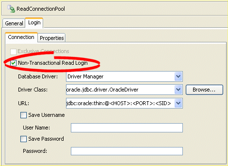

  3. 「ログイン」タブをクリックします。「ログイン」タブが表示されます。
  4. 「接続」サブタブをクリックします。「接続」サブタブが表示されます。
    図101-3 「ログイン」タブ、「接続」サブタブ
    図101-3の説明が続きます
    「図101-3 「ログイン」タブ、「接続」サブタブ」の説明
非トランザクション読取りログインを有効にするには、「非トランザクション読取りログイン」オプションを選択します(96.1.1項「外部管理トランザクション・データ・ソース」を参照)。101.5項「接続プールの接続オプションの構成」に進み、接続情報を指定します。

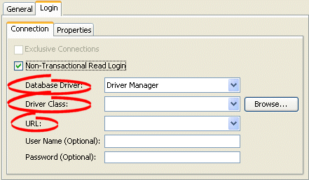

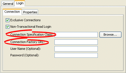

  5. 「非トランザクション読取りログイン」オプションが選択されていることを確認します。
次の情報を参照し、「接続」サブタブのフィールドを指定します。
フィールド 説明
データベース・ドライバ脚注1 適切なデータベース・ドライバを指定します。
  • ドライバ・マネージャ: データベースに接続するためのドライバ・クラスおよびURLを構成する場合、このオプションを指定します。この場合、「ドライバ・クラス」および「ドライバURL」フィールドを構成する必要があります。
  • J2EEデータ・ソース: ターゲット・アプリケーション・サーバーにすでに構成されているJava EEデータ・ソースを使用する場合、このオプションを指定します。この場合、「データ・ソース名」フィールドを構成する必要があります。
注意: 「J2EEデータ・ソース」を選択する場合、外部接続プールを使用する必要があります。この「データベース・ドライバ」オプションの場合、内部接続プールは使用できません(詳細は、97.4項「外部接続プーリングの構成」を参照してください)。
ドライバ・クラス脚注1 「データベース・ドライバ」「ドライバ・マネージャ」に設定されている場合はこのフィールドを構成します。オプションのメニューから選択します。このメニューには、TopLinkアプリケーション・クラスパスのすべてのJDBCドライバが含まれます。
URL脚注1 「データベース・ドライバ」「ドライバ・マネージャ」に設定されている場合はこのフィールドを構成します。選択した「ドライバ・クラス」に関連するオプションのメニューから選択し、データ・ソースに合せてURLを編集します。
データ・ソース名脚注1 「データベース・ドライバ」「J2EEデータ・ソース」に設定されている場合はこのフィールドを構成します。ターゲット・アプリケーション・サーバーで事前に構成されているJava EEデータ・ソースを示す有効なJNDI名を指定します(例: jdbc/EmployeeDB)。
慣例により、このような名前はすべて(提供されるすべてのリソース・ファクトリのルートである標準のjava:comp/envネーミング・コンテキストを基準として)JDBCサブコンテキストに変換する必要があります。
接続仕様クラス脚注2 選択したプラットフォームに適切な接続仕様クラスを指定します。TopLinkクラスパスのすべてのクラスから選択する場合、「参照」をクリックします。(たとえば、「プラットフォーム」oracle.toplink.eis.aq.AQPlatformである場合、oracle.toplink.eis.aq.AQEISConnectionSpecを使用します。)
プラットフォーム構成の詳細は、99.2項「セッション・レベルでのEISデータ・ソース・プラットフォームの構成」を参照してください。
コネクション・ファクトリURL脚注2 選択した「接続仕様クラス」に適したコネクション・ファクトリURLを指定します(例: jdbc:oracle:thin@:localhost:1521:orcl)。

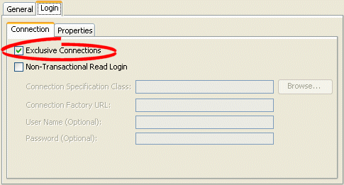

    図101-6 「ログイン」タブ、「接続」サブタブ、「排他接続」オプション
    図101-6の説明が続きます
    「図101-6 「ログイン」タブ、「接続」サブタブ、「排他接続」オプション」の説明
TopLinkが読取り接続プールから排他接続を取得するように構成する場合、「排他接続」オプションを選択します。
TopLinkが読取り接続を共有し、同時読取りを許可するよう構成する場合、「排他接続」オプションの選択を解除します。このオプションを選択する前に、JDBCドライバが同時読取りをサポートしていることを確認します。
