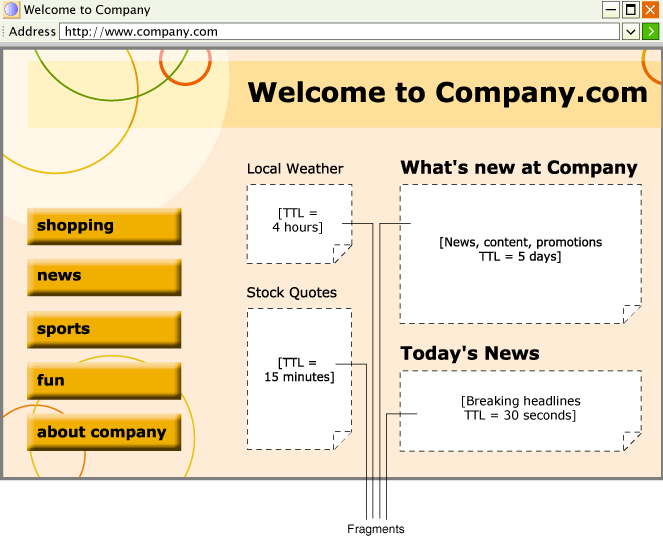

アプリケーション開発者がページの部分的なキャッシュのためにコンテンツの組立てに使用する基本的な構造は、フラグメントが含まれているテンプレート・ページです。図11-1に示すように、テンプレートは、ロゴ、ナビゲーション・バー、フレームワーク、およびページのその他のルック・アンド・フィールなどの共通要素で構成されます。フラグメントは、ページの動的なサブセクションを示します。
図11-1 テンプレート・ページ
図11-1の説明が続きます
「図11-1 テンプレート・ページ」の説明
テンプレート・ページは、エンド・ユーザーがリクエストするURLに関連付けられています。フラグメントを挿入できるように、テンプレート・ページにはESIマークアップ・タグが構成されており、このタグによってHTMLフラグメントをフェッチおよび挿入するようOracle Web Cacheに指示します。フラグメント自体は、ディスクリート・テキストまたはその他のオブジェクトが含まれているHTMLファイルです。
挿入される各フラグメントは、独自のキャッシュ・ポリシーを持つ別々のオブジェクトです。コンテンツ・プロバイダによって、テンプレートを数日間キャッシュ内に存続可能にし、広告や株価などの特定のフラグメントは、数秒または数分間しかキャッシュに存在しないようにします。その他のフラグメント(ユーザーの銀行口座の残高など)はキャッシュ不可に設定することが可能です。

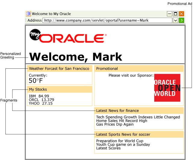

図11-2に、Markという登録ユーザーのポータル・サイト・レスポンス・ページhttp://www.company.com/servlet/oportal?username=Markを示します。
図11-2 ポータル・サイト・ページ
図11-2の説明が続きます
「図11-2 ポータル・サイト・ページ」の説明
このページは、Oracle Web Cacheによって組み立てられます。パーソナライズされた挨拶文、気象情報、株式情報、販促広告、ニュースおよびスポーツなどのフラグメントに関してESIマークアップ・タグによって構成されたテンプレート・ページは、Markの環境設定に基づいて組み立てられます。たとえば、Markがサンフランシスコの気象情報を選択すると、アプリケーションはサンフランシスコの気象情報を検索し、その結果を最終的なHTMLページに出力します。これは動的コンテンツなので、このページはキャッシュできません。一方、ESIマークアップ・タグを使用している場合、Oracle Web Cacheで大部分のコンテンツの組立てとキャッシュが行われます。

11.2.3.1.1 inlineタグを使用したポータルの例
この項では、<esi:inline>タグの断片化やアセンブリによって、リアルタイム要素が含まれないページの動的コンテンツ・キャッシュの有効性が大幅に向上する仕組みについて説明します。フェッチ不可フラグメントをサポートする既存のアプリケーションに<esi:inline>タグを適用する方法を示します。<esi:inline>タグによりキャッシュ・コンテンツの容量が減少し、動的コンテンツを独立させることでキャッシュ・ヒット率が向上します。
注意:
アプリケーションでそれぞれ別々にフェッチ可能なフラグメントをサポートしている場合、<esi:inline>タグをフェッチ可能なフラグメントに使用するには、fetchable属性をyesに設定します。fetchable属性の詳細は、第11.4.5項を参照してください。
<esi:inline>タグを使用するには、portal.esi内の論理フラグメントを<esi:inline>タグでマークします。パーソナライズされた挨拶文、「Weather Forecast」、「My Stocks」、「Promotion」キャンペーン、「Latest News」および「Latest Sports News」には個別のキャッシュ・プロパティがあり、共有可能なため、これらは必然的にフラグメントとなります。「My Stock」フラグメントは、さらに個別の株価に対応する5つのサブフラグメントに細分されます。さらにフラグメントを最大限共有できるように、2つのパーソナライズされたフラグメントに共通するHTMLコード・セクションをESIフラグメントとして囲み、特定の名前を付けます。これにより、様々なテンプレートに含まれる共通データを最小限に抑えることができます。
例11-6に、<esi:inline>タグ付きのportal.esiを示します。
例11-6 inlineタグ付きのportal.esi
<esi:inline name="/Common_Fragment_1" >
<!-- First common fragment -->
<HTML>

例11-7に、パーソナライズされた挨拶文のマークアップを示します。フラグメントは、個々のユーザーに属するすべてのパーソナライズ・ページに共通です。このフラグメントには<esi:inline>タグによって特定の名前が割り当てられるため、たとえばJohnなどの別のユーザーが、同じ名前の同じフラグメントを自身のテンプレートに持つこともあります。2つのフラグメントは、それらの名前が同一である場合に限って共有されます。これにより、すべてのテンプレートに含まれる同一の共有フラグメントが期限切れまたは無効な場合、必要となる更新は1回で済みます。$(QUERY_STRING{username})は、usernameの値へのアクセスを提供するESI環境変数です。この変数がここで使用されているのは、このアプリケーションがusername問合せ文字列パラメータを使用してユーザー名を渡すためです。この変数を使用することにより、最初のフラグメントがすべてのユーザーに共有されます。
例11-7 inlineタグ付きのportal.esiの例: パーソナライズされた挨拶文
<HTML>
<!-- Personalized Greeting With ESI variable -->
  Welcome, $(QUERY_STRING{username})!
</esi:inline>
例11-8に、「Weather Forecast」のマークアップを示します。フラグメントは各都市に固有です。同じ都市を選択する各テンプレートは、フラグメントのネーミング上、このフラグメントをMarkのページと共有することになります。
例11-8 inlineタグ付きのportal.esiの例: Weather Forecast
<esi:inline name="/Weathers_San_Francisco" >
<!-- Personalized Weather Forecast -->
Weather Forecast for San Francisco
<TABLE>
  <TR>
    <TD>
      Currently: 50F
    </TD>
  </TR>
</TABLE>
</esi:inline>
例11-9に、「My Stocks」のマークアップを示します。株価フラグメントは、Markのページにあるすべての指定銘柄を囲みます。このフラグメントは、ネストされた<esi:inline>タグを使用して、さらに個別の指定銘柄に対応する5つのサブフラグメントに細分されます。したがって、MarkのESIテンプレートはMarkの選択株フラグメントを参照し、さらに指定銘柄のフラグメントを参照します。指定銘柄は多数のユーザーの選択株フラグメントによって共有されますが、選択株フラグメント自体はMarkの固有のテンプレートでもあります。このマークアップよって固有の情報が共有情報から分離され、キャッシュの更新と個人の選択株に割り当てられる領域を大幅に抑制できます。
例11-9 portal.esiの例: 「My Stocks」フラグメント

<?xml version="1.0"?>
<esi-environment esiversion="ORAESI/9.0.4">
  <city>San_Francisco</city>
  <state>CA</state>
  <news>finance</news>
  <sports>soccer</sports>
</esi-environment>
例11-15に、パーソナライズされた挨拶文「Welcome, Mark!」のマークアップを示します。パーソナライズされた挨拶文は、URLに埋め込まれたusernameパラメータに基づいて挨拶文を作成する、<esi:vars>タグによって実現されます。usernameパラメータは、登録ユーザーの名前です。このマークアップは、キャッシュ可能なテンプレート・ページにパーソナライズされた挨拶文を含めることを可能にします。
例11-15 varsタグ付きのportal.esiの例: パーソナライズされた挨拶文
<esi:vars>Welcome, $(QUERY_STRING{username})!</esi:vars>

例11-18に、挿入されているフラグメントPersonalizedStockSelectionのマークアップを示します。3つの株価フラグメントIBM、ORCLおよびYHOOが含まれています。
例11-18 portal.esiの例: MarkのPersonalizedStockSelectionフラグメント
<TABLE>
  <TR>
    <TD>
    <BR>
    <esi:include src="Quote?symbol=IBM"/>
    <BR>
    <esi:include src="Quote?symbol=ORCL"/>
    <BR>
    <esi:include src="Quote?symbol=YHOO"/>
    <BR>
    </TD>
  </TR>
</TABLE>
出力はユーザーごとに異なるため、PersonalizedStockSelectionフラグメントはキャッシュできません。ただし、内部の株価に対するレスポンスはキャッシュ可能で、複数のユーザー間で株価を共有できます。多数のユーザーが株価を共有していても、株価が更新された場合、1回のブラウザの再ロードのみ必要です。たとえば、例11-19に、Scottという別のユーザーのPersonalizedStockSelectionフラグメントを示します。3つの株価フラグメントIBM、ORCLおよびSCOが含まれています。前述のとおり、IBMとORCLはMarkと共有されています。Markが先にページを再ロードして株価をキャッシュすると、ScottのIBMとORCLの株価も自動的に更新されます。
例11-19 portal.esiの例: ScottのPersonalizedStockSelectionフラグメント
<TABLE>
  <TR>
    <TD>
    <BR>
    <BR>
    <BR>
    <esi:include src="Quote?symbol=SCO"/>
    <BR>
    </TD>
  </TR>
</TABLE>
例11-20に、「Promotion」セクションの入替式広告のマークアップを示します。広告は、レスポンスのたびに変化するということで入れ替わるようになっています。Oracle Web Cacheでは、挿入されるイメージ・フラグメントのレスポンスの生成をテンプレート・ページから切り離すことにより、テンプレートをキャッシュしつつ、動的な広告をテンプレートに統合できます。
例11-20 includeタグ付きのportal.esiの例: Promotion
<TABLE>
  <TR>
    <TD>
      <esi:try>
        <esi:attempt>
          <esi:comment text="Include an ad"/>
          <esi:include src="/servlet/Advert"/>
       </esi:attempt>
       <esi:except>
         <esi:comment text="Just write an HTML link instead"/>
          <A HREF="www.oracle.com">www.oracle.com</a>
       </esi:except>
      </esi:try>
    </TD>
  </TR>
</TABLE>
例11-21に示すように、バナーに挿入されるイメージ・フラグメントのレスポンスはキャッシュできません。ユーザーがこのページをリクエストすると、バナーを生成するリクエストがOracle Web CacheからWebアプリケーション・サーバーに送信されます。Webアプリケーション・サーバーから、Advertサーブレットによってリクエストのバナーが生成されます。
例11-21 portal.esiの例: 入替式バナーの出力
<TABLE>
  <TR>
    <TD>
      <A HREF="http://www.companyad.com/redirect?refID=11934502">
      <IMG src="http://www.companyad.com/advert_img?refID=11934502"></A>
    </TD>
  </TR>
</TABLE>
例11-22に示すように、ユーザーが次にページを再ロードすると、Advertサーブレットによってそのリクエスト用に別のバナーが生成されます。
例11-22 portal.esiの例: 入替式バナーの再ロード
<TABLE>
  <TR>
    <TD>
      <A HREF="http://www.companyad.com/redirect?refID=123456602">
      <IMG src="http://www.companyad.com/advert_img?refID=123456602"></A>
    </TD>
  </TR>
</TABLE>
バナーは、<esi:try>タグの代替処理によって表示されます。Advertサーブレットを実行できない場合は、www.oracle.comへのリンクがバナーの位置に表示されます。
例11-23に、「Latest News」および「Latest Sports News」のマークアップを示します。
  • 「Latest News」では、ユーザーがnewsカテゴリでinternetfinancetechnologyのいずれを選択したかに基づき、<esi:choose>タグを使用した条件処理によって、ニュース・ヘッドラインが表示されます。GetProfilenews環境変数値がfinanceであるため、金融関連の/servlet/News?type=Top&topic=businessのヘッドラインが表示されます。
