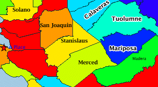

例2-3のV.RB1スタイルがマップ・リクエストで使用されると、図2-1のようなマップが表示されます。ここでは、郡名が様々なテキスト・スタイル(この場合は郡の総人口により異なる)を反映したラベルで表示されています。
例2-3では、最後のバケットを除くすべてのバケットでラベル・スタイルを指定しています。ラベル・スタイルが指定されていないバケットに分類される地物の場合、その地物に適用されるラベル・スタイル(ある場合)は、次の条件によって決まります。

テーマのスタイリング・ルールの<label>要素で、ラベル・スタイルとして拡張スタイルが指定されている場合、地物にはラベルが付きません。(図2-1で一部の郡にラベルがないのはこのためです。) 次の例では、<features>要素と<label>要素の両方で拡張スタイルV.RB1が指定されているため、ラベル・スタイルの指定がないバケットに分類される地物にはラベルが付きません。

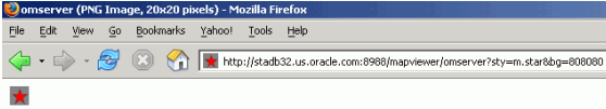

次の例では、グレーのバックグラウンド・カラーでデフォルト・サイズの20x20ピクセルのアンチエイリアシングされたPNG画像を生成し、MapViewerデフォルト・データソースのM.STARというマーカー・スタイルを表示しています。
http://www.mycorp.com/mapviewer/omserver?sty=m.star&bg=808080
先のリクエストでは、図2-4のような表示が生成されます。

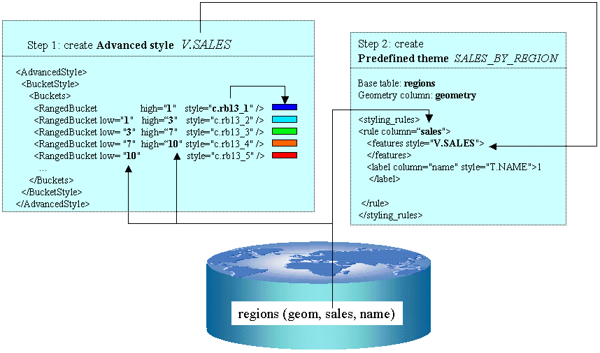

事前定義済テーマは必ず、1つ以上のスタイリング・ルール、すなわちテーマの表示方法を制御するXML形式の仕様に関連付けられています。この項では、事前定義済空間ジオメトリ・テーマ(例2-6に示すAirportテーマなど)のスタイリング・ルールについて説明します。画像、GeoRaster、ネットワークおよびトポロジなど、その他のタイプのテーマには、それぞれに固有のスタイリング・ルールがあり、これらについては、各テーマの項で説明します。ただし、すべてのタイプのテーマのスタイリング・ルールは、XML文書の<styling_rules>要素の下にまとめられており、この要素はUSER_SDO_THEMESビューで各事前定義済テーマのSTYLING_RULES列に格納されています。(<styling_rules> DTDについては、A.7項を参照してください。)
 注意: この章で示す例のスタイル名の接頭辞には、次のネーミング規則を使用しています。v.は変数(拡張スタイル)、m.はマーカー、c.は色、l.は線、t.はテキストを示します。(スタイルが現行ユーザーのスキーマにない場合は、所有者のスキーマ名の後にコロンを付けて指定する必要があります。たとえば、mdsys:c.redのように指定します。)

各スタイリング・ルールには、必須の<features>要素およびオプションの<label>要素があります。<features>要素では、ユーザー定義の条件や選択された地物に使用されるスタイルに基づいて選択される表またはビューの行(地物)が指定されます。有効なSQL条件をこの要素の値として指定できます。<label>要素では、選択された地物に注釈を付けるかどうか、さらに、注釈を付ける場合はテキスト・ラベルに使用する表またはビュー内の列が指定されます。
例2-6では、Airportテーマに関連付けられた2つのスタイリング・ルールを示します。
1つ目のルールでは、条件runway_number > 1(つまり、1より大きい滑走路番号)を満たす行のみが選択されるように指定しており、これらの行はc.black grayというスタイルを使用してレンダリングされます。値が指定されていない場合、WHERE句の条件は適用されません。たとえば、次のように定義されているとします(つまり、runway_number > 1の条件が省略されています)。

1つのテーマに2つ以上のスタイリング・ルールが指定されている場合、ルールのSQL問合せ(1つ目から最後まで)に対しUNION ALL操作が実行され、表またはビューから必要条件を備えた地物がフェッチされます。
ルールに拡張スタイルが指定されている場合は、ルールに対する問合せのSELECT構文のリストにその拡張スタイルで必要となる追加属性の列が加えられます。
2.3.1.2項で説明したように、スタイリング・ルールの<features>要素では実表またはビューから地物を選択するための問合せ条件を定義できます。通常、この問合せ条件には、Airportテーマにおけるrunway_num > 1のようなハードコード化されたSQL式が含まれます。ただし、そのかわりに問合せ条件にバインディング変数を含めることもできます。このようなテーマは、基本的に特定の地物の表示方法を示すテンプレートを定義するものであり、問合せ条件にバインディング値を提供することによって地物の正確なセットが実行時に決定されることから、一般にテンプレート付きテーマと呼ばれます。

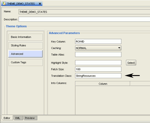

MapViewerは、翻訳されたテーマ・ラベルをサポートしています。事前定義済のMapViewerテーマでは通常、それぞれのテーマの地物にラベルを付けるためのすべてのテキスト文字列を提供するラベル列を指定できます。これらのテキスト文字列は、特定の言語(英語など)でデータベースの表列に格納される文字列の値です。ただし、リソース・バンドルを使用して、これらの格納された文字列の値の異なる翻訳を提供することも可能です。このような翻訳済のテキスト文字列が使用可能な場合、特定の言語やロケールを使用してテーマの地物にラベルを付けるようMapViewerに指示できます。
 注意: リソース・バンドルは現在のところ、事前定義済のジオメトリ・テーマでのみサポートされています。 |
翻訳の提供、および特定のユーザー言語を使用してテーマにラベルを付けるようMapViewerに指示する手順は、以下のとおりです。
翻訳を準備します。
一般的なMapViewerの事前定義済ジオメトリ・テーマは、基礎となるすべてのデータを表から取得します。(文字列タイプ)列のいずれかを、このテーマのラベリング列として指定できます。これをラベル列といいます。ラベル列を異なる言語に翻訳する必要がある場合、この表からすべての値を抽出して、StringResources.propertiesなどのプロパティ・ファイルに格納します。(ファイル名StringResources.propertiesは、抽出されたテキストがすべて英語であることを前提とする点に注意してください)。英語でない場合、プロパティ・ファイル名は規則に従わねばならず、言語コードおよびオプションのリージョン・コードまたは国コードがファイル名の接頭辞になっている必要があります。たとえば、StringResources_fr.propertiesはフランス語の翻訳のみを含み、StringResources_zh_CN.propertiesは簡体字中国語です)。
プロパティ・ファイルは、非常に簡単な形式のプレーン・テキスト・ファイルです。たとえば、単純なStringResources.propertiesファイルに以下が含まれるとします。
# This is the English version of the strings. California = California Nevada = Nevada Montana = Montana
最初の行はコメントで、#記号から始まります。後に続く各行には、1組のキー(1番目の文字列)と値(2番目の文字列)が含まれます。キーはラベル列から直接取得されますが、値は対応する翻訳になります。この特定のファイルにはデフォルトの英語のテキスト文字列が含まれるため、値(翻訳)はどの場合でも同じです。キーは常に英語でなければならない点に注意してください。
このデフォルトのプロパティ・ファイルから、翻訳の担当者がそれぞれの翻訳ごとに1ファイル、プロパティファイルのセットを作成します。前述の単純な例を使用した場合、簡体字中国語の翻訳済ファイル(StringResources_zh_CN.properties)は以下のようになります。各キーの値はそのキーの中国語の翻訳に置き換わり、Unicodeの文字列としてエンコードされます。
# This is the Chinese version of the strings. California = \u6CA1\u6709\u8981\u5448\u73B0\u7684\u4E3B\u9898\u3002 Nevada = \u65E0\u6CD5\u52A0\u8F7D\u4E3B\u9898\u3002 Montana = \u65E0\u6CD5\u52A0\u8F7D\u6837\u5F0F\u3002
デフォルトのプロパティ・ファイルStringResouces.propertiesと、同じファイル名(言語とリージョンの接頭辞を除く)を共有する言語固有のすべてファイル一式が、リソース・バンドルとなります。この場合は、リソース・バンドル名はStringResourcesです。リソース・バンドルには任意の名前を付けられますが、異なるバンドル(異なるキーのセットを含むもの)には常に別のベース名を使用してください。
Javaのリソース・バンドルおよびプロパティ・ファイルの詳細は、Java言語のドキュメントを参照してください。
翻訳済テキスト文字列をJavaリソース・バンドルとして提供します。これは、Javaリソース・クラスまたは標準のプロパティ・クラスを基礎とすることができます。
すべてのラベル・テキスト文字列を翻訳した後は、すべてのファイル(リソース・バンドル)をMapViewerのCLASSPATHに配置する必要があります。こうすることで、MapViewerが実行時にこれらのファイルを見つけることができます。通常はMapViewerのWEB-INF/classesフォルダを使用できます。ベースのStringResources.propertiesおよび言語固有のファイル(StringResources_fr.propertiesやStringResources_zh_CN.propertiesなど)を含むすべてのファイルを、このフォルダにコピーしてください。
リソース・バンドルのすべてのファイルをWEB-INF/classesの下にあるサブフォルダに入れる場合、リソース・バンドル名(MapViewerで認識されているもの)の接頭辞に、このサブフォルダ名を付ける必要があります。これは、Javaクラスをパッケージ名に準じたディレクトリ構造に配置するときに似ています。たとえば、すべてのStringResources*.propertiesファイルをWEB-INF/classes/i18n/に入れる場合、後でリソース・バンドルをMapViewerに登録する際に、リソース・バンドルの実際の名前をi18n.StringResourcesとする必要があります。
リソース・バンドルをMapViewerに登録することにより、テーマ定義でリソース・バンドル名を指定します。
MapViewerが翻訳済クラスを見つけられるようにするには、テーマ定義にリソース・バンドルのフルネームを指定する必要があります。この最も簡単な方法はMap Builderユーティリティを使用して、テーマ・エディタの「拡張パラメータ」ペイン、でリソース・バンドル名を「翻訳クラス」として指定します。図2-6は、「翻訳クラス」にStringResourcesを指定する様子を示します。
1つ前のステップで説明したようにリソース・バンドルのファイルがサブフォルダにある場合、リソース・バンドル・ファイルがパッケージ内のJavaクラスであるかのように、リソース・バンドルのベース名をピリオドで区切ったものをサブフォルダ名にする必要があります。
マップまたはテーマをリクエストする際に言語パラメータを指定します。
Oracle Maps JavaScript API(8.4項を参照)またはXMLマップ・リクエストAPI(第3章を参照)の各マップ・リクエストに優先言語を指定します。
JavaScriptコードで、MVThemeBasedFOIクラスのコールにラベル言語コードを指定します。次の例では、FOIテーマに簡体字中国語でラベルが表示されます。
themebasedfoi = new MVThemeBasedFOI('themebasedfoi1','mvdemo.theme_demo_states');
themebasedfoi.setLabelLanguageCode("zh-cn");
themebasedfoi.enableLabels(true);
setLabelLanguageCode(lang_code)メソッドを使用して、MapViewerが指定された言語のテキスト文字列を使用して地物にラベルが付けられるように、言語コードを指定できます。言語コードは2文字(zhなど)でなければならず、これにオプションでハイフン(-)と2文字の国コード(zh-cn)を付けることができます。言語コードはISO 639標準で定義されており、http://www.loc.gov/standards/iso639-2/php/English_list.phpなどいくつかのWebサイトに記載されています。指定された言語コードに翻訳済テキスト文字列が見つからない場合、英語のテキスト文字列(またはテーマのデフォルト文字列)がラベル付けに使用されます。
XMLマップ・リクエストで、lang属性に言語を指定します。次の例では、簡体字中国語でラベルが表示されます。

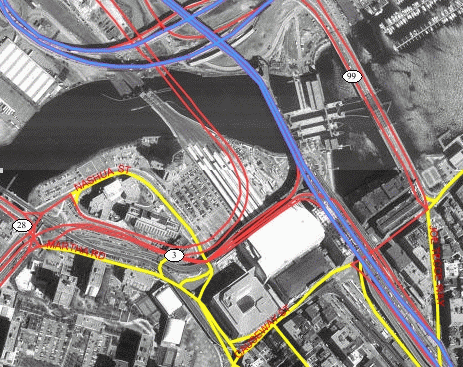

イメージ・テーマは、遠隔操作および航空写真術などによる、地理的参照画像(ラスター)データを視覚化するのに便利な、特殊なMapViewerテーマです。
イメージ・テーマは、動的に、あるいはデータベースで(事前定義済テーマとして)永続的に定義できます。イメージ・テーマは、マップ内でベクター(非画像)・テーマとともに使用できます。図2-7は、イメージ・テーマ(ボストン市の一部の航空写真を示したもの)に、ボストン市内の様々な種類の道路を示すテーマを重ねたマップを示しています。
イメージ・テーマを定義する前に、次のルールに従って画像データを編成する必要があります。
画像データを、データベース表内のBLOB列に元の形式(JPEGなど)で格納するか、元の画像ファイルを指すOracle Multimediaオブジェクト(ORDSYS.ORDImage)として格納します。ORDSYS.ORDImageオブジェクトの作成については、『Oracle Multimediaユーザーズ・ガイド』を参照してください。
ジオメトリ(SDO_GEOMETRY)列を同じ表に追加し、各画像の最小外接矩形(MBR)をその列に格納します。
MBR列の各ジオメトリには、ピクセル領域で表したサイズではなく、画像の地理的範囲を含めます。たとえば、正射写真画像のサイズが2000×2000ピクセルでも、(936000, 248000)の角を始点とした、幅と高さが8000mの土地矩形をその範囲とする場合、ジオメトリ列のMBRには(936000, 248000, 944000, 256000)と移入する必要があります。
ジオメトリ列のエントリをUSER_SDO_GEOM_METADATAビューに挿入します。
ジオメトリ列に対して空間索引を作成します。
イメージ・テーマを事前定義するには、2.3.3.1項のガイドラインに従います。マップ・リクエストで動的なイメージ・テーマを定義するには、2.3.2項および3.2.9項で説明しているJDBCテーマの定義に関するガイドラインに従いますが、動的なイメージ・テーマに関する次の考慮事項にも注意してください。
イメージ・テーマを定義する場合、元の画像解像度情報を指定する必要があります。
デフォルトでは、イメージ・テーマを使用したマップを生成する場合、現在の問合せウィンドウに適合するようにMapViewerによって画像データが自動的にスケール変更されます。この自動スケール変更を無効にするには、マップ・リクエストでimagescaling="false"と指定します。
イメージ・テーマの定義について、MapViewerでサポートされている画像形式は、GIF、JPEG、PNGおよびTIFFのみです。MapViewerで他の画像形式のデータを視覚化するには、Javaのoracle.sdovis.CustomImageRendererインタフェースを使用してカスタム・イメージ・レンダラを実装した後、実装クラスをmapViewerConfig.xmlファイルに登録し、特殊な形式の画像データに使用するカスタム・イメージ・レンダラをMapViewerに通知する必要があります。カスタム・イメージ・レンダラの実装および登録の詳細は、付録Cを参照してください。
イメージ・テーマを指定したマップ・リクエストの例と、MapViewerによるリクエストの処理方法の説明は、3.1.6項の例3-6を参照してください。

raster_table属性(オプション、定義にSQL文が含まれていない場合のみ): マップ・リクエスト用に、1つのGeoRasterオブジェクトに関連付けられたラスター・データ表を指定します。
transparent_nodata属性(オプション): いずれかのGeoRaster NODATA値を透明としてレンダリングするかどうかを指定します。デフォルト値は「false」です。
例2-13では、1つのGeoRasterオブジェクトを選択するSQL文を含むGeoRasterテーマを定義しています。テーマでは、バンド1を赤チャネル、バンド2を緑チャネル、バンド3を青チャネルに割り当てます。raster_pyramid属性は指定されていないため、地理参照処理の間または後に設定される空間解像度の値を使用して、MapViewerが最適なピラミッド・レベルを計算します。(例2-13で、WHERE句のgeorid=1は、PCI_IMAGEという名前のGeoRaster表にあるGEORIDという列を参照していることに注意してください。)
例2-13 SQL文を含むGeoRasterテーマ
<theme name="georaster_theme">
  <jdbc_georaster_query
    georaster_table="pci_image"
    georaster_column="georaster"
    raster_bands="1,2,3"
    jdbc_srid="82301"
    datasource="mvdemo"
    asis="false"> SELECT georaster FROM pci_image WHERE georid =1
  </jdbc_georaster_query>
</theme>

テーマ・マッピングは、属性値に基づいた空間地物の描画を意味します。MapViewerでは、テーマ・マッピングにより、地物の属性を示すために色または記号が地物に適用されたマップが作成されます。たとえば、Countiesテーマは、各郡の人口密度に直接マップされる様々な色相の色を使用して描画できます。また、Earthquakesテーマは塗りつぶした円によって表示でき、円のサイズは各地震の規模または被害にマップされます。
テーマ・マッピングを実行するには、まずテーマ・マップのタイプに適した拡張スタイルを作成し、次にレンダリング・スタイルとして拡張スタイルを指定して、地物のテーマを作成する必要があります。テーマのスタイリング・ルールでは、表またはビューで属性列も指定する必要があります。この値は、拡張スタイルにより地物をテーマ別にレンダリングする方法を厳密に決定するために使用されます。
たとえば、各地域に使用されている色が、ある製品の売上高のレベルを反映するマップを表示するとします。このためには、個々の範囲ベースの一連のバケットを定義する拡張スタイルを作成します(A.6.1.2項を参照)。各バケットには製品売上高の値の事前定義済範囲が含まれており、バケットはレンダリング・スタイルに関連付けられています。(各地域は、売上高の値が含まれている範囲に関連付けられたスタイルを使用してレンダリングされます。) また、範囲に対してチェックされる属性値を示す列の名前も指定します。つまり、拡張スタイルは売上高の値に基づいて地域をマップする方法を定義し、テーマのスタイリング・ルールは拡張スタイルと実際の売上高の値を含む属性列を関連付けます。
図2-8は、拡張スタイルとテーマとの関係と、スタイルおよびテーマが実表とどのように関連しているかを示しています。この図では、V.SALESという拡張スタイルによって一連のバケットが定義されています。SALES_BY_REGIONという事前定義済テーマでは、そのスタイリング・ルール内でスタイルV.SALESを指定しています。また、このテーマでは、REGIONS表のSALES列を、値がスタイル内のバケット範囲と比較される列として識別します。(各バケットは、2.2.2項で説明しているように、レンダリング・スタイルに加えて、あるいはそのかわりに、ラベリング・スタイルと関連付けることができます。)
MapViewerでは、図2-8で示した個々の範囲ベースのバケットに加えて、A.6.1項で説明しているその他のバケット・スタイルもサポートします。円グラフを描く場合など、テーマ・マッピングに複数の属性列を使用することもできます(3.1.9項を参照)。

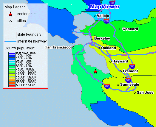

マップ凡例は、マップの上に描画される挿入図であり、様々な色、記号、線、パターンなどが表す内容を説明したものです。凡例の内容および外観を柔軟に指定できます。次のことが可能です。

例2-44は、凡例を含むリクエストからの抜粋です。
例2-44 マップ・リクエストに含まれる凡例
<?xml version="1.0" standalone="yes"?>
<map_request
             basemap="density_map"
             datasource = "mvdemo">
  <center size="1.5">
  </center>
  <legend bgstyle="fill:#ffffff;fill-opacity:128;stroke:#ff0000"
          position="NORTH_WEST" font="Dialog">
    <column>
      <entry text="Map Legend" is_title="true"/>
      <entry style="M.STAR" text="center point"/>
      <entry style="M.CITY HALL 3" text="cities"/>
      <entry is_separator="true"/>
      <entry style="C.ROSY BROWN STROKE" text="state boundary"/>
      <entry style="L.PH" text="interstate highway"/>
      <entry text="County population:"/>
      <entry style="V.COUNTY_POP_DENSITY" tab="1"/>
    </column>
  </legend>
  <themes>
  </themes>
</map_request>
この例は、単一列を使用した凡例を示していますが、凡例には複数の列を作成できます。
