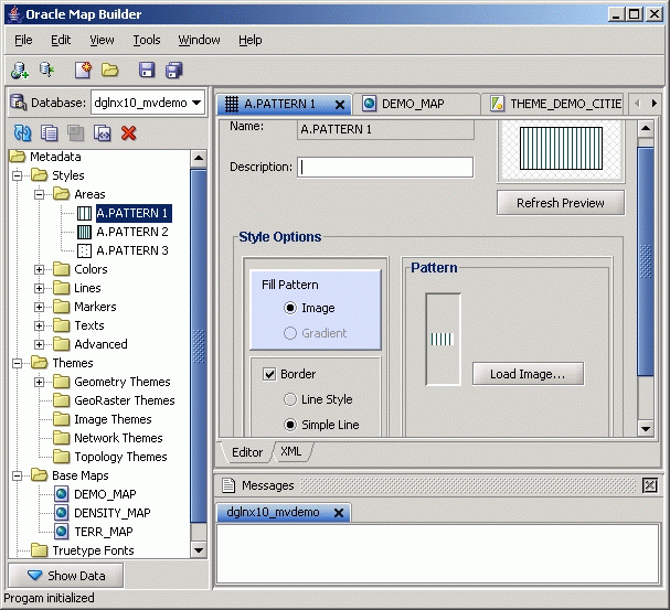

Oracle Map Builderでは一般に、画面の左側をオブジェクトの検索や選択を行うナビゲーション用に使用し、右側を選択したオブジェクトに関する情報の表示に使用します。図9-1に示すOracle Map Builderのメイン・ウィンドウでは、メタデータのナビゲーション・ツリーが左側、選択した領域スタイルのディテール・ペインが右側に表示されています。

Oracle Map Builderウィンドウの左側に表示されるMetadataナビゲータには、データベース接続セレクタ、アクションを実行するためのアイコン、現在選択されているデータベース接続にアクセス可能なMapViewerメタデータ・オブジェクト(オブジェクト・タイプによって分類)の階層ツリーなどが表示されます。オブジェクトを選択するには、該当するツリー・ノード(複数可)を開いた後、目的のオブジェクトをダブルクリックします。
Oracle Map Builderウィンドウの右側にあるタブおよびペインには、ユーザーが選択またはオープンしたオブジェクトの詳細が表示されます。
他のオブジェクトに切り替えるには、該当するタブをクリックします。タブを閉じるには、該当するタブのXをクリックします。オブジェクトに変更を加えてXをクリックすると、変更を保存するかどうかを尋ねられます。
「Messages」領域には、フィードバック情報(アクションの結果、エラー・メッセージ、警告メッセージなど)が適宜表示されます。
