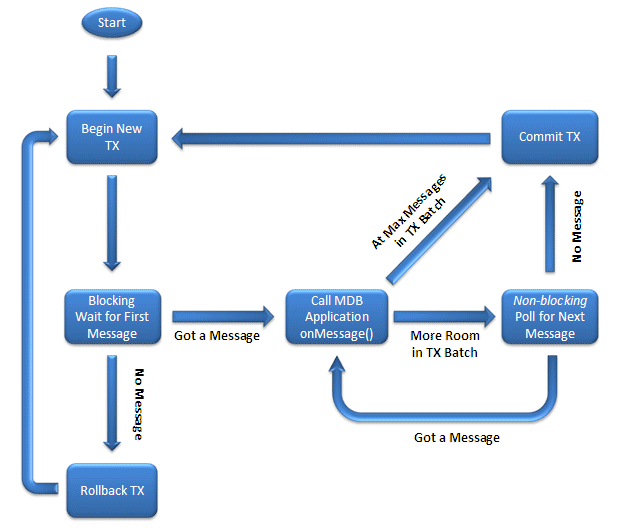

内部では、WebLogic Serverがバッチ処理用のトランザクションを作成します。トランザクション内のメッセージ数が、max-messages-in-transactionによって定義されるバッチ・サイズまたはactivationConfigProperty内の同等のプロパティと等しくなるまで、メッセージがトランザクションに追加されます。メッセージ数がmax-messages-in-transactionに等しくなるか、またはトランザクションに追加される次のメッセージが存在しない場合、トランザクションは処理用に送信されます。図9-1を参照してください。
図9-1 MDBトランザクション・バッチ処理のトランザクション処理フロー
図9-1の説明が続きます
「図9-1 MDBトランザクション・バッチ処理のトランザクション処理フロー」の説明
