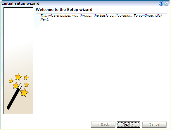

  2. 次へをクリックして、構成を続行します。図4-3のダイアログが表示されます。

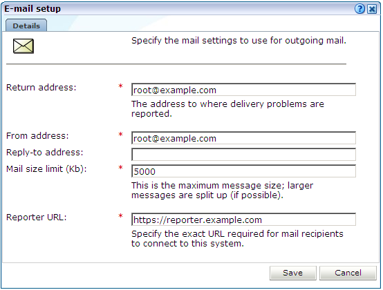

  3. 要求された情報を指定します。電子メール情報は、内部ネットワークに対するRUEIのインタフェースを構成するために使用され、問題の報告にも使用されます。必要な情報を入力したら、次へをクリックします。図4-4のダイアログが表示されます。

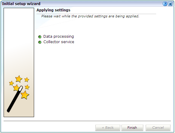

  5. このダイアログは、指定した設定のシステムでの適用進捗状況を示します。通常、このプロセスには最大で15分かかります。終了したら、「Finish」をクリックして、ダイアログを閉じます。

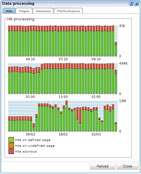

監視対象のネットワーク・トラフィックの概要を開くには、システム→ステータス→データ処理の順に選択します。これにより、ヒット、ページ、セッション処理およびシステム・ロードに関する情報が即座に表示されます。例を図4-7に示します。
図4-7 「Data processing」ダイアログ
図4-7の説明が続きます。
「図4-7 データ処理ダイアログ」の説明
識別されたセッション、ページ・ビューおよびヒットの割合の正確な数字は、どれだけ正確に構成するかに大きく依存しています。すべての通信を測定する場合は、セッション、ページ・ビューおよびヒットの少なくとも80%が識別済として報告されることが推奨されます。報告されるデータの質と量を保証するために、報告される数値や割合を定期的に確認することもお薦めします。
重要:
Cookie、ユーザーIDおよびアプリケーション・ページ構造の初期構成後、システムで「Sessions」/「Hits」/Pagesタブの緑の棒が更新されるまで、少なくとも5から10分かかります。初期構成後、20から30分たっても、どのタブにも緑の棒が表示されない場合は、RUEI初期構成を再確認してください。棒に何のアクティビティも示されていない場合は、「ネットワークの要件」で概説したシステムのネットワーク・カード構成を再確認してください。
