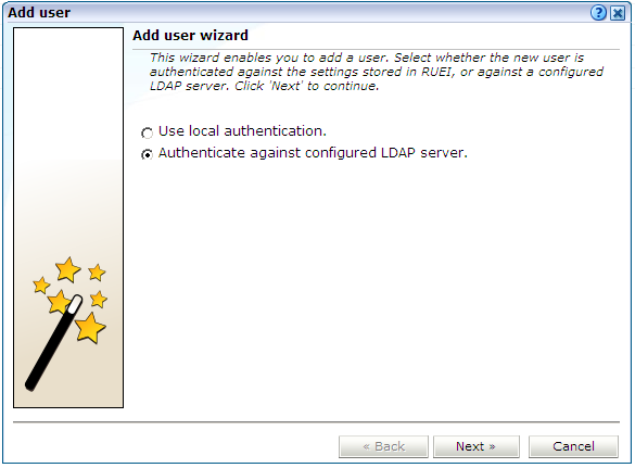

新規ユーザーを作成する手順は、次のとおりです。
「System」→「User management」の順に選択し、タスクバーの「Add new user」コマンド・ボタンをクリックします(図14-1を参照)。LDAPサーバー接続が構成されている場合(14.8項「LDAPサーバーのユーザー認証の構成」を参照)は、図14-3に示すダイアログが表示されます。そうでない場合は、図14-4に示すようなダイアログが表示されるため、手順3に進んでください。
図14-3に示したラジオ・ボタンを使用して、新規ユーザー・アカウントの作成とその関連ユーザー設定を、インストール済RUEIでの設定(デフォルト)または構成済のLDAPサーバーのどちらと照合して認証するかを指定します。次に、「Next」をクリックします。LDAPサーバーが構成されている場合は、図14-4に示したダイアログが表示されます。そうでない場合は、図14-7に示すようなダイアログが表示されます。

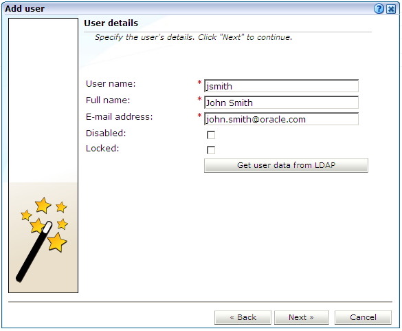

図14-4に示すダイアログを使用して、新規ユーザーに関する次の情報を指定します。
インストール済RUEI内でユーザーを識別するユーザー名。この名前は一意である必要があります。ユーザー名は大/小文字が区別されます。Oracle SSOサーバーのユーザー認証が有効になっている場合、ユーザーは自動的にOracle SSOユーザーとして作成されることに注意してください。この場合、指定されるユーザー名はOracle SSOサーバーに定義されたユーザー名と同じであることが必要です。
ユーザーのフルネーム。
ユーザーの電子メール・アドレス。これがレポートと電子メール・アラートの送信先アドレスになります。正しいアドレスであることを確認してください。
ユーザーをインストール済RUEIでのローカルの設定と照合して認証する場合は、新規ユーザーのパスワードを指定および確認入力しておく必要があります。パスワード要件の詳細は、14.6項「パスワード・セキュリティ・ポリシーの強制」を参照してください。新規パスワードはユーザーが7日以内に変更する必要があります。変更しないと、ユーザーがロックされます。
必要に応じて、「Disabled」チェック・ボックスを使用して、当座の間ユーザーを無効化できます。また、後で有効化することもできます。
図14-3で構成済のLDAPサーバーに対してユーザーを認証するように選択した場合は、「Get user data from LDAP」ボタンをクリックして、構成済のLDAPサーバーからユーザーの設定を取得できます。

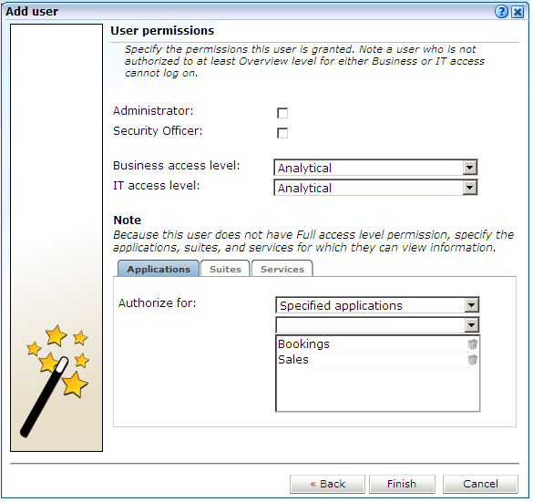

チェック・ボックスとメニューを使用して、新規ユーザーに割り当てるロールと権限を指定します。これらについては、14.2項「ユーザー・ロールと権限の概要」で説明します。新規ユーザーに割り当てられる権限が「Full」アクセス・レベル権限を下回る場合は、「Authorize for」メニューを使用して、ユーザーが情報を見ることができる特定のアプリケーション、スイートおよびサービスを指定する必要があります。「Finish」をクリックして、ユーザー定義を作成します。図14-1に示したユーザー・リストに戻ります。

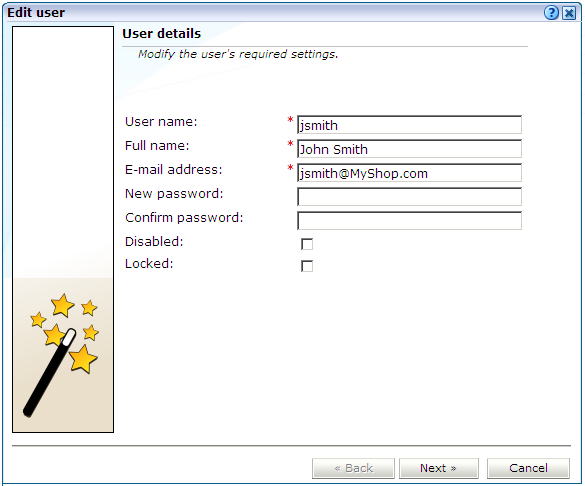

既存のユーザーの設定を変更する手順は、次のとおりです。
図14-1に示したユーザー・リスト内で目的のユーザーを選択し、「Edit」を選択します。LDAPサーバー接続が構成されている場合(14.8項「LDAPサーバーのユーザー認証の構成」を参照)は、図14-3に示したようなダイアログが表示されます。そうでない場合は、図14-7に示すダイアログが表示されるため、手順3に進んでください。
ラジオ・ボタンを使用して、ユーザーの設定を、インストール済RUEIでの設定(デフォルト)または構成済のLDAPサーバーのどちらと照合して認証するかを指定します。次に、「Next」をクリックします。LDAPサーバーが構成されている場合は、図14-4に示したダイアログが表示されます。そうでない場合は、図14-7に示すダイアログが表示されます。
必要に応じて、表示された任意の情報を変更します。赤のアスタリスクが付いているフィールドは必須であることに注意してください。つまり、空白にはできません。
SSOユーザーのアカウントを変更しているときに、SSO認証が無効になると、そのアカウントはローカル認証アカウントに自動的に変換されることに注意してください。したがって、ユーザーのパスワードの指定と確認が必須になります。
「Disabled」チェック・ボックスを使用して、ユーザーによるこのアカウントの使用を無効化できます。無効化したユーザーは後で有効化することもできます。この機能も役立ちます。前述のように、現時点で定義されているすべてのユーザー・アカウントは、SSO認証が有効化されると無効になり、すべてのSSOユーザー・アカウントはSSO認証が無効化されると無効になるためです。
ユーザーが正しいパスワードの入力を5回連続して失敗すると、ユーザー・アカウントは自動的にロックされます。このような場合は、「Locked」チェック・ボックスの選択を解除してロックをリセットできます。パスワード・セキュリティの詳細は、14.6項「パスワード・セキュリティ・ポリシーの強制」に記載されています。このチェック・ボックスを使用して、ユーザーのアカウントのロックを解除できます。次に、「Next」をクリックします。図14-8に示すダイアログが表示されます。
注意: ユーザーのパスワードがこのインタフェースで変更された場合、ユーザーはパスワードを自分で7日以内に変更する必要があります(1.5項「環境のカスタマイズ」に記載されている手順を使用)。そうしないと、アカウントがロックされます。 |

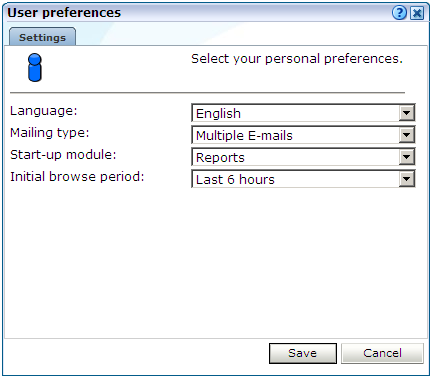

必要に応じて、表14-4に示す設定を変更できます。
図14-4 「User Preference」の設定
| 設定 | 説明 |
Language |
システム・メッセージとプロンプトを表示する言語です。現時点で選択可能な言語は英語のみです。 |
Mailing type |
ユーザーが受け取るレポートを複数の電子メール(レポートごとに1つ)で送信するか、単一の電子メールにバンドルするかを指定します。デフォルトは複数の電子メールです。 |
Startup module |
ユーザーがセッションを開始するモジュールを指定します (たとえば、「Reports」、「System」または「User management」)。デフォルトはダッシュボードです(第5章「ダッシュボードの使用」を参照)。 |
Initial browse period |
データ・ブラウザ機能またはレポート機能の開始時の初期期間を指定します。デフォルトは直前の6時間です。 |

必要に応じて、チェック・ボックスとメニューを使用して、ユーザーに割り当てるロールと権限を指定します。これらについては、14.2項「ユーザー・ロールと権限の概要」で説明します。新規ユーザーに「Full」アクセス・レベル権限が割り当てられない場合は、「Authorize for」メニューを使用して、そのユーザーが表示できる特定のアプリケーション、スイートおよびサービスを指定する必要があります。次に、「Finish」をクリックして、変更を有効にします。

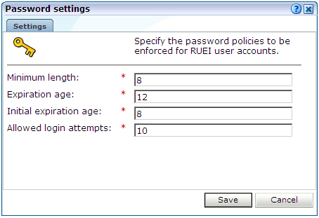

各ユーザーを定義してRUEIを使用できるように認可する必要があります。この手順の詳細は、14.1項「概要」に記載されています。インストール環境のセキュリティを最適化するために、パスワード設定機能を使用して組織のセキュリティ・ポリシーを強制できます。具体的には、ユーザー・パスワードの最大長、ユーザーがパスワードを変更する必要がある頻度、新規ユーザー・アカウント作成後のパスワードの変更期限、およびユーザー・アカウントがロックされるまでのログオン試行の失敗回数を制御できます。
インストール環境のパスワードの強制を設定する手順は、次のとおりです。
「System」→「User management」→「Password settings」をクリックします。図14-9に示すダイアログが表示されます。
「Minimum length」フィールドを使用して、ユーザー・パスワードとして必要な最小文字数を指定します。8から255文字を指定する必要があります。デフォルトは8文字です。
「Expiration age」フィールドを使用して、パスワード変更をユーザーに要求する頻度を指定します。デフォルトは60日です。0に設定すると、パスワードが無期限になります。最大の有効期限は999日です。
「Initial expiration age」フィールドを使用して、新規ユーザー・アカウントを作成した後で初期パスワードを変更する必要がある期限を指定します。これには1から30日を指定する必要があります。これによって、管理者がユーザーのパスワードをリセットした後にユーザー自身がパスワードを変更する必要がある期限も指定されます。デフォルトは7日です。
「Allowed login attempts」フィールドを使用して、ユーザー・アカウントがロックされるログイン試行の失敗回数を指定します。これには1から10回を指定する必要があります。デフォルトは5回です。
次に、「Save」をクリックします。

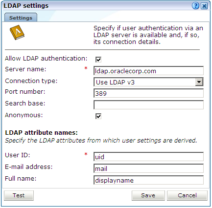

LDAPサーバー接続の構成
「System」→「User management」→「Configure LDAP connection」をクリックします。LDAPサーバー接続がすでに構成されている場合、最後のオプションは「Modify LDAP connection」として表示されます。図14-10に示すダイアログが表示されます。
「Allow LDAP authentication」チェック・ボックスを使用して、ユーザー認証にLDAPサーバーを使用できるようにするかどうかを指定します。デフォルトでは選択されていません(無効化されています)。
「Server name」フィールドを使用して、使用するLDAPサーバーのホスト名またはIPアドレスを指定します。サーバー名にはプロトコル情報(LDAP://など)を含めないでください。
「Connection type」メニューを使用して、LDAPのバージョンと接続方法を指定します。デフォルトはV2(非セキュア)です。
「Port number」フィールドを使用して、LDAPサーバーがリスニングするポートを指定します。この情報については、必要に応じてシステム管理者に問い合せてください。デフォルト・ポートは389または636(SSL暗号化用)です。
「Search base」フィールドを使用して、ディレクトリ構造内でユーザーIDが一意である場所を指定します。この場所には有効なDNを指定する必要があります。パフォーマンス上の理由により、この場所にはできるかぎり深いディレクトリを指定してください。デフォルトはディレクトリ・ツリーのルートです。
「Anonymous」チェック・ボックスを選択して、匿名ユーザーを使用してLDAPサーバー参照を実行するかどうかを指定します。選択しない場合は、有効な識別名(DN)を指定する必要があります。このユーザーのパスワードは、新規ユーザーとして作成される際に要求されます。デフォルトでは、匿名参照が使用されます。
「User ID」、「Email address」および「Full name」の各フィールドを使用して、LDAPサーバーからユーザー設定を抽出するために使用する属性を指定します。デフォルトは標準のLDAP機能に基づいています。これらの属性については、必要に応じてLDAP管理者に問い合せてください。

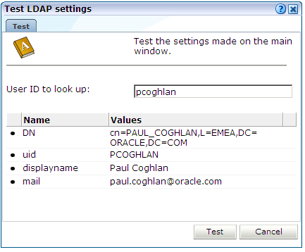

必要に応じて、「Test」をクリックして、LDAPサーバーに対して、機能する接続を確立できるかどうかを検査できます。この詳細は次の項に記載されています。次に、「Save」をクリックします。
LDAP構成設定に対して指定した変更は即座に有効になります。
LDAPサーバーのテスト
前述のように、LDAPサーバーに対する接続はテストできます。次を実行します。
