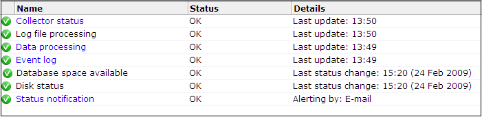

15.1 システムのステータスの監視
管理者は、システムの状態を確認し、ステータス・ページで自動ステータス監視メッセージを受信できます。このページにアクセスするには、「System」→「Status」を選択します。例を図15-1に示します。
図15-1 Statusウィンドウ
図15-1の説明が続きます
「図15-1 Statusウィンドウ」の説明
Statusページでは、接続されているコレクタのステータス、ログ・ファイル処理、システムにおける現在の処理レベル、ユーザーのデータベース表領域に十分な領域があるかどうか、およびイベント・ログを確認できます。また、システム・ステータス・エラーに関する通知を受け取るユーザー(およびその方法)を構成することもできます。
コンポーネントの失敗の概要
図15-1に示す各コンポーネントは、現在のステータスを示しています。通常の運用では、これは「OK」とレポートされます。ただし、1つ以上のコンポーネントで「Error」とレポートされる場合は、表15-1の情報を使用して、問題の特定と解決を行ってください。
表15-1 レポートされたエラーの原因
コンポーネント 考えられる原因
Collector status
  • レポータにコレクタが登録されていない。
  • (1つまたは複数の)コレクタに接続の問題がある(ネットワークまたはSSH認証に関する問題など)。
  • (1つまたは複数の)コレクタが動作していない。
  • (1つまたは複数の)コレクタが頻繁にクラッシュする。
  • 直近のログ・ファイル生成から10分を超える時間が経過している。
Log file processing
  • 直近のログ・ファイル処理から10分を超える時間が経過している。
Data processing
  • データ処理が遅延している(つまり、直近のログ・ファイル更新から15分を超える時間が経過している)。
Event log
  • (1つまたは複数の)未読のエラー・イベントがイベント・ログに報告されている。
Database space available
  • データベース領域の使用率が警告制限を超えている場合の警告ステータス。
  • データベース領域の使用率がエラー制限を超えている場合のエラー・ステータス。
(15.4項「データベースおよびディスクの領域制限とアラートの構成」を参照)。
Disk space
  • ディスク領域の使用率が警告制限を超えている場合の警告ステータス。
  • ディスク領域の使用率がエラー制限を超えている場合のエラー・ステータス。
15.1.1 一時遅延およびアラート
図15-1に示したシステム・ステータス・インジケータが更新されるのは、ブラウザ画面のリフレッシュ時のみです。1つ以上のシステム・プロセスで障害が発生していることが検出されたときにシステム・アラートを生成するように設定できます(15.3項「システム障害アラートの構成」を参照)。このため、1つのプロセスに一時的に障害が発生していることが(赤いxによって)示されるが、アラートは生成されないという状況が生じる場合があります。これは、システム・プロセスがチェックされる時点までにシステム・ステータス・インジケータが正常状態に戻っていたことが原因です。
このような設計のため、アラートがトリガーされた場合は、システム障害が発生し始めているという警告とみなすことをお薦めします。障害は、デフォルトの境界よりもシステム遅延の方が長くなった結果、発生する場合があります。たとえば、監視対象の行がヒットした時点と、このヒットに基づく情報がレポータで使用可能になる時点との間の待機時間がそれほど長くない場合です。この待機時間が、トラフィックが多い環境における境界を超えている可能性があります。また、障害は、トラフィックが一時的にピークを示した結果である場合もあります。ただし、この状況が続く場合は、監視対象のトラフィック・レベルを確認することをお薦めします。

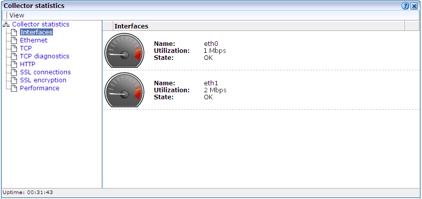

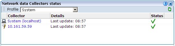

15.2 コレクタのステータスの表示
システムに接続された各コレクタのステータスを表示するには、「System」→「Status」→「Collector status」を選択します。これにより、Network data Collectors statusウィンドウが開きます。例を図15-2に示します。
図15-2 Network Data Collectors Statusウィンドウ
図15-2の説明が続きます
「図15-2 Network Data Collectors Statusウィンドウ」の説明
「System (localhost)」項目はレポート・システム上のコレクタ・インスタンスを示すことに注意してください。ネットワーク内の他のコレクタは、IPアドレスで表します。目的のコレクタをクリックするか、またはコンテキスト・メニューから「View statistics」を選択して、コレクタの監視対象トラフィックの詳細なレポートを表示します。例を図15-3に示します。
図15-3 Collector statisticsウィンドウ
図15-3の説明が続きます
「図15-3 Collector Statisticsウィンドウ」の説明
このウィンドウに表示される情報は、選択したコレクタについて午前0時以降またはカウンタのリセット以降に監視されたトラフィックを示します。ウィンドウの左下にある「Uptime」フィールドは、コレクタが稼働している時間を示します。コレクタが構成を更新するために再起動されると、この稼働時間はリセットされます。ウィンドウに表示されているすべてのHTTPリクエスト・カウンタをリセットするには、「View」メニューで「Reset counters」を選択します。このカウンタが自動的にリセットされるのは、ネットワーク・パケットが次回検出されたときです。このため、ネットワーク・トラフィックが行われていないインストール環境の場合、カウンタはリセットされません。この表示は2秒ごとに自動的にリフレッシュされます。
Collector Statisticsウィンドウの使用
ウィンドウの左上部分にあるタブにより、選択したコレクタによって監視されたトラフィックの詳細なブレークダウンを確認できます。これについて表15-2で説明します。
表15-2 「Collector statistics」レポートのタブ
タブ 説明
Interfaces
データ収集に使用可能なネットワーク・インタフェースについての情報を提供します。インタフェースの数とステータスはシステム構成によって異なります。標準的に構成されるインタフェースは表示されません。使用可能なインタフェースごとに、名前(ethx形式)、使用状況(現在の帯域幅)および状態が表示されます。状態には、「OK」、「Down」、「Not configured」、「Not active」または「Not promiscuous」(ネットワーク・アダプタが確認できるのはそのMACアドレスに送信されたトラフィックのみ)があります。
Ethernet
監視対象のポートを介して送信されるRAWパケット・データのブレークダウンを、そのプロトコル(IPv4やARPなど)および測定されたフレーム数として表示します。「Truncated」リストは、フレームが破損しているか削除されていることを示します。
TCP
TCPストリームの分析結果を示します。レポートされるカウンタは、次のとおりです。
  • In progress: 現在アクティブなTCPセッションの数。これには、現在データが転送されているセッション、まだ接続の確立段階のセッション、または切断手順が開始されているがまだ完了していないセッションがあります。このカウンタはネットワークの負荷を直接反映しています。
  • Max simultaneous: コレクタが起動されてから「In progress」カウンタが到達した最大数。
  • Connection reset: TCP RESETセグメントによって終了されたセッションの数。このようなセッションは通信の両側によって即座に削除されます。これらのセッションでは、これ以上のデータは送信できません(切断手順の場合も含む)。
  • Connection refused: リクエストしたサービスが存在していなかったために確立できなかったセッションの数。この状況が発生するのは、ピアが接続を確立しようとするシステム上のポートがリスニングされていない場合です。
  • Total: コレクタが起動してから実行されたセッションの合計数。
次のネットワーク・エラー・メーターも表示されます。
  • Out of sequence: 順序が乱れて受信されたセグメント数を示します。このようなエラーのセグメント数が非常に多数ある場合、ピア間のネットワークの性能に問題が潜んでいることを示します。このネットワークは通常、クライアントPCとサーバー間のインターネットです。
  • Bad checksum: 破損の途中であるセグメントの数を示します。このような問題のセグメントの数が多い場合、ハードウェア、配線またはネットワークに問題が潜んでいることを示します。
  • Bad offset and/or length: 通知されている長さと比べると長さが正しくないパケットの数を示します。これで、破損したパケットが示されます。
  • Dropped segments: チェックサムや長さが正しくないなどの予期しない理由のために削除されたセグメントの合計数を示します。この値が常に高くなった場合は、ハードウェアおよびネットワークのアーキテクチャをチェックしてください。
    複雑な構成においては、この値は、必要なトラフィックがコレクタのTAPデバイスに対して正確にルーティングされていないことを示す場合があることに注意してください。たとえば、2つのネットワーク・トランク(インバウンド・トラフィックおよびアウトバウンド・トラフィック用)を使用できますが、コレクタが認識できるのは1つだけです。この場合、TAPデバイスが両方のトランクに正しく接続されていることを確認する必要があります。また、VLANトランクが使用される構成(たとえば、インバウンド・トラフィックとアウトバウンド・トラフィックを分けるため)では、VLANトラフィックと非VLANトラフィックを混在させることはできません。
これらいずれかのメーターで問題が示されるときは、TCP診断機能を使用して可能性のある原因を特定することをお薦めします。
TCP diagnostics
この機能の使用方法の詳細は、付録P「監視対象ネットワーク・トラフィックの確認」に記載されています。
HTTP
監視したHTTPストリームの分析結果を示します。特に、ストリームに含まれるリクエストのタイプ(GETやPOSTなど)を示します。
SSL connections
暗号化されたデータのパケットに使用されている暗号化メソッドをレポートします。具体的には、次のとおりです。
  • SSLv2: SSLバージョン2の接続数(これらの接続の追跡はコレクタではサポートされません)。
  • SSLv23: 混在モードのSSL接続の数(SSLバージョン2として開始されたが、接続の確立フェーズでこれより高いバージョン3に切り替えられたセッション)。コレクタはこれらの接続を追跡できないことに注意してください。
  • SSLv3: SSLバージョン3の接続数。
  • TLSv1: TLSバージョン1の接続数。
  • Other: その他の接続(前述のいずれのカテゴリにも当てはまらない接続)の数。
SSL鍵管理に関するエラーがレポートされます。具体的には、次のとおりです。
  • No server key: リクエストしたサーバー接続用の秘密SSL鍵で、コレクタが使用できるものがありません。
  • No master key: 接続のマスター鍵が計算できなかったために削除された接続の数。
  • No session key: 接続のセッション鍵がないために削除された接続の数。
(現時点で)サポートされていない暗号化メソッドは、次のとおりです。
  • Pure SSLv2: クライアントは純正のSSLバージョン2プロトコルを使用しています。これはコレクタではサポートされていません。
  • Ephemeral: セッションは一時的な鍵を使用して暗号化を行います。このような鍵はコレクタが認識できないため、このようなセッションは追跡できません。
  • Anonymous DH: セッションは匿名のDiffie-Hellman鍵交換アルゴリズムに依存します。このような鍵はコレクタが認識できないため、このようなセッションは追跡できません。
復号化エラー・ゲージは、復号化できなかった接続の数を示します。これには、マスター鍵を復号化できなかった、セッション鍵の計算が間違っていた、またはセグメントを復号化できなかったなどの複数の理由があります。
SSL encryption
監視対象の暗号化データのブレークダウンを、採用された暗号化アルゴリズムの観点から示します。「Used」列は、暗号化アルゴリズムを使用した監視対象のSSL暗号化トラフィック(割合)を示します。「Errors」列は、失敗した(読み取ることができなかった)測定対象のSSL暗号の割合を示します。
Performance
コレクタに対する影響をレポートします。ピークの負荷が100%に近づいた場合は、データがコレクタによって削除されないようにするためのアクションを即座に実行する必要があります。トラフィックのサンプリングは、13.3.3項「全体のトラフィックの制限」を参照してください。これでも問題が解決されない場合は、Oracleサポート・サービスに連絡することも必要になってきます。コレクタのメモリー使用率も示されます。最大メモリーしきい値は、レポータとコレクタが両方ともあるシステムの場合は30%、コレクタのみのシステムの場合は70%です。
SSLトラフィックおよびFormsトラフィックの監視
SSLトラフィックおよびOracle Formsトラフィックは、TCPパケット・ストリームの中断によって影響を受けやすいことに注意してください。これらのトラフィックでは、接続中は状態情報を維持する必要があり、パケットが失われるとこの情報が失われる可能性があるためです。この場合は、RUEIが接続の監視およびレポートを正しく実行できなくなります。
したがって、各コレクタが信頼性の高いネットワーク・デバイス(TAPなど)に接続されることを確認する必要があります。また、Collector Statisticsウィンドウに表示される情報を定期的に調べて、TCPパケット・ストリームが正常な状態であることを確認するように強くお薦めします。TCPおよびSSLの接続エラーのレポートには特に注意する必要があります。

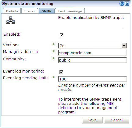

SNMPトラップ通知
KPIおよびSLAの違反のように、SNMPトラップを使用してシステム・イベント通知を送信するように構成できます。この場合、イベント・ログでレポートされる各イベント(15.7項「イベント・ログの使用」を参照)は、独立したSNMPトラップになります。
システム・イベントに対してSNMPトラップを構成する手順は、次のとおりです。
  1. 「System」→「Status」→「Status notification」の順に選択します。図7-9に示すようなダイアログが表示されます。
  2. 「SNMP」タブをクリックします。図15-4に示すダイアログが表示されます。
    図15-4 「System Status Monitoring」ダイアログ
    図15-4の説明が続きます
    「図15-4 「System Status Monitoring」ダイアログ」の説明
  3. 「Enabled」および「Event log monitoring」チェック・ボックスが選択されていることを確認してください。そうしないと、システム・イベントに対してSNMPトラップは生成されないことに注意してください。
  4. 「Event log sending limit」フィールドを使用して、1分間に送信されるSNMPトラップの最大数を指定します。この機能は、受信側のSNMPマネージャに大量のトラップが過度に送信されるのを防ぐのに役立ちます。たとえば、1分間に500件のイベントがレポートされる場合について考えます。原則として、これらはそれぞれ独立したSNMPトラップになります。ただし、送信制限が100に設定されている場合は、最も深刻な100件のイベントのみがSNMPトラップとして生成されます。
  5. ダイアログにある別のフィールドの使用方法は、7.5.6項「SNMP通知の使用方法」を参照してください。
  6. 管理情報ベース(MIB)定義をダウンロードし、管理対象オブジェクトのアドレス帳に取り込みます。この定義には、受信したSNMPメッセージの解釈方法に関して必要な情報が含まれています。

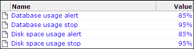

15.4 データベースおよびディスクの領域制限とアラートの構成
システムが中断しないで運用されるようにするために、使用可能なデータベース領域およびディスク領域の使用率に上限を設定します。データベースの使用率が上限に達すると、管理メカニズムによってデータベースのサイズが許容された境界内に戻るまで、新しいデータが書き込まれなくなります。同様に、ディスク領域使用量が最大レベルに達すると、管理者が既存ファイルの削除処理を行うまで、(ログ形式やエンリッチ・データ交換ファイルの)データはファイル・システムに書き込まれません。さらに、これらのいずれかの問題が発生しそうな場合にアラートを生成するように設定することも可能です。
重要:
RUEIを熟知していて、これらの設定の用途と効果を明確に理解している場合にのみ、デフォルト設定を変更することを強くお薦めします。

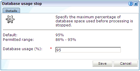

データベース領域またはディスク領域のしきい値を定義する手順は、次のとおりです。
  1. 「Configuration」→「General」→「Advanced settings」→「Database/disk space usage」の順に選択します。図15-5に示すしきい値選択パネルが表示されます。
    図15-5 データベース領域とディスク領域のしきい値
    図15-5の説明が続きます
    「図15-5 データベース領域とディスク領域のしきい値」の説明
  2. 目的のしきい値を選択します。図15-6に示すようなダイアログが表示されます。
    図15-6 データ保存の変更
    図15-6の説明が続きます
    「図15-6 データ保存の変更」の説明
  3. アラートのしきい値の場合には、このダイアログを使用してデータベース領域またはディスク領域の最大使用率を指定し、その使用率を超えたらアラートが生成されるようにします。生成されたアラートは同じ受信者に送信され、システム障害アラートに定義した通知メカニズム(15.3項「システム障害アラートの構成」を参照)と同じ通知メカニズムが使用されます。停止のしきい値の場合には、データベース領域またはディスク領域の最大使用率を指定し、その使用率を超えたらデータベース処理またはデータ収集が停止するようにします。次に、「Save」をクリックします。指定した変更は、即座に有効になります。

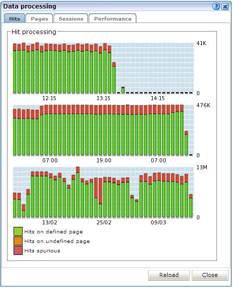

監視対象のネットワーク・トラフィックの概要を開くには、「System」→「Status」→「Data processing」の順に選択します。これにより、ヒット、ページ、セッション処理およびシステム・ロードに関する情報が即座に表示されます。例を図15-7に示します。
図15-7「Data processing」ダイアログ
図15-7の説明が続きます
「図15-7 「Data processing」ダイアログ」の説明
「Performance」タブの「Available resource usage (%)」項目は、現在の処理レベルを示します。この値が100%に近づくと、データの処理に遅延が発生し始め、データをリアルタイムで処理できなくなります。
この機能はアプリケーション・ロジックに基づいているため、表示されるレポートには非アプリケーション(スイート、サービス、SSOなど)のトラフィックは示されません。
重要:
RUEIが監視しているトラフィックに関して正確にレポートするには、このトラフィック・サマリーを定期的に確認することをお薦めします。 必要であれば、RUEIの構成を確認して適切なものにしてください。たとえば、他のCookieテクノロジを追加します。また、システムでセッションを追跡できない場合は、ユーザー・フローも適切に追跡できません(ユーザー・フロー・レポートではセッションの追跡が必要になるため)。

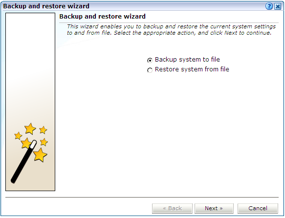

15.6 構成バックアップの作成とリストア
システムの現在の構成のバックアップを作成したり、必要に応じてそのバックアップをリストアできます。バックアップは定期的に作成することをお薦めします。バックアップにはシステム設定のみが含まれることに注意してください。セキュリティ上の理由により、SSL鍵と収集されたデータは含まれません。
バックアップを作成またはリストアする手順は、次のとおりです。
  1. 「System」→「Maintenance」→「Backup and restore」の順に選択します。図15-8に示すダイアログが表示されます。
    図15-8 「Backup and Restore」ダイアログ
    図15-8の説明が続きます
    「図15-8 「Backup and Restore」ダイアログ」の説明
  2. ラジオ・ボタンを使用して、必要な操作を選択します。次に、「Next」をクリックします。
  3. ブラウザの構成方法によって異なりますが、zipファイルの保存場所の指定を求められるか、定義済のデフォルトの場所にファイルがすぐに保存されます。

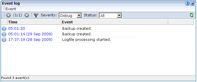

15.7 イベント・ログの使用
RUEIでは、15.1項「システムのステータスの監視」で説明されているステータス情報の他に、イベント・ログが保持されます。これには、すべてのシステム・イベントのレコードが含まれます。ユーザーもカスタマ・サポートも、イベント・ログを使用することで、RUEIインストールで発生する可能性のある問題をすぐに特定して解決できます。
イベント・ログの内容を定期的に確認することをお薦めします。イベント・ログに未読のエラー・メッセージが含まれる場合、「Status」パネルの「Event log」項目にエラー・アイコンが表示されます。ほとんどのイベントはすぐにレポートされますが、コレクタ関連のイベントはレポートされるまで最大で5分かかることに注意してください。
イベント・ログを確認する手順は、次のとおりです。
  1. 「System」→「Status」→「Event log」の順に選択します。図15-9に示すようなダイアログに最近のイベントが表示されます。
    図15-9 イベント・ログ
    図15-9の説明が続きます
    「図15-9 イベント・ログ」の説明
  2. ツールバーのコントロールを使用して、イベントのリストをスクロールします。表示される各ログ・ページには、レポートされるイベントが最大100件まで含まれます。デフォルトでは、すべてのイベント・タイプが表示されます。ただし、「Severity」メニューを使用すると、選択したカテゴリのみに制限してリストを表示できます。イベントの潜在的な影響は、表15-3で説明している重大度によって示されます。
    図15-3 イベントの重大度
    重大度 説明
    Info
    ユーザーが開始したアクションを示します。たとえば、コレクタの再起動、新規ユーザー・アカウントの作成、構成のバックアップまたはリストアがあります。
    Warning
    RUEIインストールの障害を引き起こす可能性があるイベントを示します。たとえば、レポータ・システムのディスク領域が不足しかけている、またはログ・ファイルの処理でバックログが増えている場合です。
    Error
    RUEIインストールが完全には作動しなくなるイベントを示します。たとえば、リモート・コレクタが使用できなくなる場合です。
    また、「Status」メニューを使用すると、レポートされるすべてのイベントを表示したり、新しい(未読)イベントのみに表示リストを制限したりできます。
    注意:
    5分間の期間内に同じイベントが複数回発生した場合は、レポートされるイベント内にリピート・カウンタが表示されます。

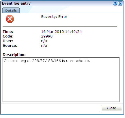

  4. 表示されているイベントをクリックすると、その詳細を表示できます。図15-10に示すようなダイアログが表示されます。
    図15-10 イベント・ログ・エントリの例
    図15-10の説明が続きます
    「図15-10 イベント・ログ・エントリの例」の説明
    このダイアログでは、完全なイベント・テキストと関連するイベント・コードが表示されます。カスタマ・サポートに問い合せるときには、これら両方を指定する必要があることに注意してください。リモート・コレクタの場合、レポートされるソースはコレクタのIPアドレスです。

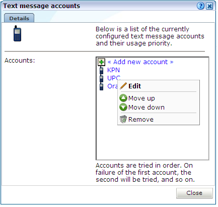

15.8 テキスト・メッセージ・プロバイダの構成
RUEIでは、テキスト・メッセージ通知の使用がサポートされています。この機能を使用するには、使用するすべてのテキスト・メッセージ・プロバイダを構成してシステムに認識させる必要があります。プロバイダ情報を管理するには、「System」→「Maintenance」→「Text message providers」の順に選択します。図15-11に示すダイアログが表示されます。
図15-11 「Text Message Accounts」ダイアログ
図15-11の説明が続きます
「図15-11 「Text Message Accounts」ダイアログ」の説明
テキスト・メッセージ・プロバイダを構成する手順は、次のとおりです。

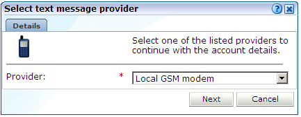

  1. 「Add new account」をクリックして、新規テキスト・メッセージ・プロバイダを定義します。図15-12に示すダイアログが表示されます。
    図15-12 「Select Text Message Provider」ダイアログ
    図15-12の説明が続きます
    「図15-12 「Select Text Message Provider」ダイアログ」の説明

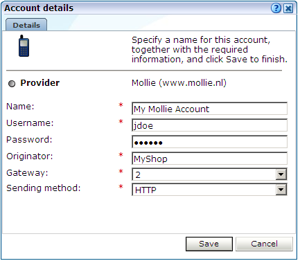

  2. リストから目的のテキスト・メッセージ・プロバイダを選択します。リストには、サポートされている事前定義済のサービスが多数用意されています。これらの各サービスを使用するには、該当するプロバイダのアカウントが必要です。次に、「Next」をクリックします。図15-13に示すようなダイアログが表示されます。
    重要:
    「Local GSM modem」を指定する場合は、システムにGSMモデムを装着しておく必要があります。装着が必要なローカル・モデムは、USBまたはシリアルGSM ETSI 07.05準拠のモデムです。
    図15-13 「Account Detail」ダイアログ
    図15-13の説明が続きます
    「図15-13 「Account Detail」ダイアログ」の説明
  3. ダイアログに表示される正確なフィールドは、図15-12で選択したプロバイダによって異なります。たとえば、「Local GSM modem」を選択した場合は、ローカル・ポートとモデムのボー・レートを指定する必要があります。不明な場合は、自動検出を使用できます。オプションで、SIM PINも指定できます(必要な場合)。
  4. 事前定義済のMollieまたはClickatellサービスを選択した場合は、アカウントのユーザー名、パスワード、作成者、API IDおよびプロトコル送信メソッドを指定する必要があります。これらの情報は、アカウント・プロバイダによって提供されます。次に、「Save」をクリックします。図15-11に示すダイアログ・ボックスに戻ります。
  5. リストでプロバイダを右クリックし、「Move up」および「Move down」オプションを使用してリスト内のプロバイダの位置を制御します。プロバイダは、リストでの順序どおりに試行されます。つまり、最初のアカウントが試行され、それが失敗すると2番目のアカウントが試行されます(それ以降についても同様)。
  6. 次に、「Close」をクリックしてダイアログを閉じます。

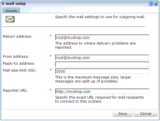

15.10 電子メール構成の管理
2.3項「メーリング機能の使用方法」で説明しているように、RUEIでは要求されたレポートの自動電子メールを送信できます。この機能では、初期構成フェーズ(『Oracle Real User Experience Insightインストレーション・ガイド』を参照)で指定した情報を利用します。ただし、「System」→「Maintenance」→「E-mail setup」の順に選択して、この構成を変更できます。図15-14に示すダイアログが表示されます。
図15-14 「E-mail Setup」ダイアログ
図15-14の説明が続きます
「図15-14 「E-mail Setup」ダイアログ」の説明
図15-14に示すフィールドを表15-5で説明しています。
表15-5 「E-mail Setup」のフィールド
フィールド 説明
Return address
失敗した電子メールまたは問題が発生した電子メールのレポート先となる電子メール・アドレスを指定します。このアドレスを定期的にチェックすることを強くお薦めします。
From address
受信者のメール・クライアントに表示されるアドレスを指定します。
Reply-to address
ユーザーが電子メール内でクリックして返信できるアドレスを指定します。これが指定されていない場合は、「From address」設定が使用されます。
Mail size limit
電子メールの最大許容メッセージ・サイズ(KB単位)を指定します。電子メールにこの制限を超えるレポートが含まれる場合は、この制限に対応するために、レポートが個別の電子メールに分割されます。個別に送信するには大きすぎるレポートは送信されず、ユーザーに問題が通知されます。デフォルトのメール・サイズ制限は5000KBです。
Reporter URL
電子メールの受信者がレポータ・システムに接続するために必要となる詳細なURLを指定します。通常、このURLは、RUEIユーザーがレポータ・システムにアクセスするために使用するURLと同じです。

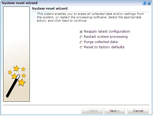

15.11 システムのリセット
原因不明の問題が発生した場合は、処理が適切に動作して同期化されるように、処理をリセットできます。ただし、このオプションを選択すると、データの可用性と監視に一時的な遅延が発生します。
最後の手段として、収集されたすべてのデータをシステムから削除できます。また、すべてのパラメータ(作成されたユーザーや環境パラメータなど)をデフォルト値にリセットできます。
システムをリセットする手順は、次のとおりです。
  1. 「System」→「Maintenance」→「System reset」の順に選択します。図15-15に示すダイアログが表示されます。
    図15-15 System Reset Wizard
    図15-15の説明が続きます
    「図15-15 System Reset Wizard」の説明
  2. 目的のオプションを選択します。これらは表15-6で説明しています。
    表15-6 「System reset」のオプション
    オプション 説明
    Reapply latest configuration
    すべての構成変更(ruei.conf構成ファイルへの変更など)を即座に有効にします。これがデフォルトです。
    Restart system processing
    システム処理を再アクティブ化します。
    Purge collected data
    収集されたすべてのデータをシステムから削除します。
    Reset to factory defaults
    収集されたすべてのデータとSSL鍵を削除し、すべてのシステム・パラメータをデフォルト値にリセットします。
    次に、「Next」をクリックします。
注意:
「Purge collected data」および「Reset to factory defaults」オプションは、実行すると取消しできません。収集されたすべてのデータが消去されます。「Reset to factory defaults」の場合、すべてのシステム設定も元の状態に戻ります。したがって、レポータ・インタフェースにアクセスするには、初期構成をすべて(およびset-admin-password.shスクリプトを使用したadminユーザー・パスワードの定義)行うことが必要になります。以前にバックアップを作成している場合(15.6項「構成バックアップの作成とリストア」を参照)は、初期構成後にそのバックアップをリストアできます。この初期構成の手順は、『Oracle Real User Experience Insightインストレーション・ガイド』に記載されています。
