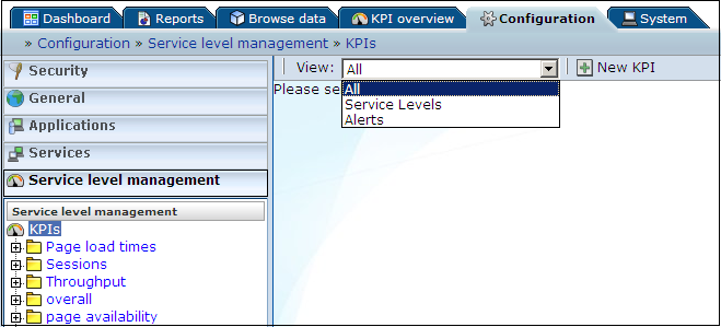

多数のKPIの処理が必要な場合があるため、図7-1に示す「View」メニューを使用して、表示されているKPIをフィルタリングできます。
図7-1 KPIのフィルタリング
図7-1の説明が続きます
「図7-1 KPIのフィルタリング」の説明
「Service Levels」オプションを選択すると、左側の「KPIs」リストが更新され、サービス・レベルが関連付けられているKPIのみが表示されます。このようなKPIを含んでいないフォルダは表示されません。同様に、「Alerts」オプションを選択すると、リストがフィルタリングされ、アラートが関連付けられているKPIのみが表示されます。「All」オプションを選択すると、現在定義されている全KPIが表示されます。

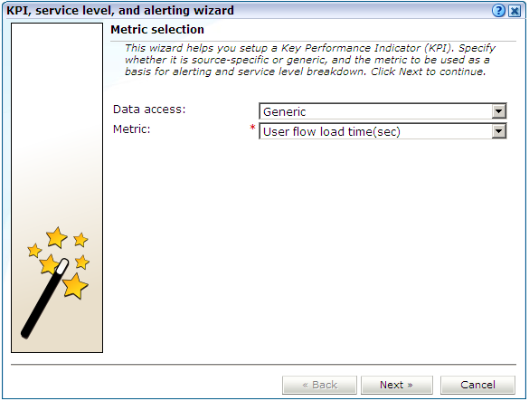

  1. 「Configuration」→「Service level management」→「KPIs」を選択し、「New KPI」ボタンをクリックします。図7-2に示すダイアログが表示されます。
    図7-2 「Metric selection」ダイアログ
    図7-2の説明が続きます
    「図7-2 「Metric Selection」ダイアログ」の説明

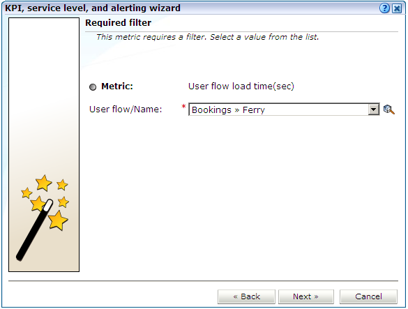

  4. 選択したメトリックのフィルタを指定するため、メニューを使用します。たとえば、「user-flow-load-time(sec)」メトリックを選択した場合、その参照先のユーザー・フローを指定する必要があります。表示されるリストに目的のオプションがない場合は、「Search」アイコンをクリックして検索できます。次に、「Next」をクリックします。図7-4に示すダイアログが表示されます。

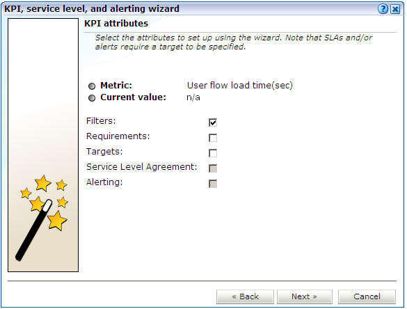

  5. 表7-1に示すチェック・ボックスを使用して、KPIの属性を指定します。
    表7-1 KPIの属性のチェック・ボックス
    チェック・ボックス 説明
    Filters
    ここで選択したメトリックにフィルタを追加するかどうかを指定します。たとえば、メトリックを特定のドメインのみに適用することを定義できます。
    Requirements
    選択したメトリックの追加要件を指定します。この機能を使用すると、複合KPIを作成できます。
    Targets
    ターゲットをKPIに関連付けるかどうかを指定します。その場合、KPIの最小範囲、最大範囲および計算方法を定義できます。

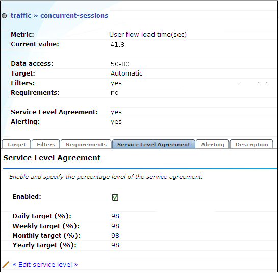

    Service Level Agreement
    KPIをSLAに組み込むかどうかを指定します。その場合、特定の期間において保証する合意のレベル(パーセント単位)を構成できます。
    Alerting
    アラートをKPIに関連付けるかどうかを指定します。その場合、KPIが範囲外にある期間がどれだけ続くとアラートが発行されるか、およびインシデントの重大度を定義する必要があります。必要に応じて、指定の時間(分単位)が経過した後で、設定されたターゲット範囲にKPIが戻ったときに、追加の通知を作成する必要があるかどうかも定義する必要があります。

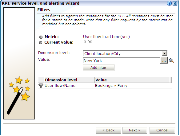

    図7-5 「Filters」ダイアログ
    図7-5の説明が続きます
    「図7-5 「Filters」ダイアログ」の説明
  6. 必要に応じて、このダイアログを使用して、KPIの条件を制限するフィルタを定義します。たとえば、ユーザー・フローのロード時間に関するKPIを指定できます。「Dimension level」リストを使用して、KPIを、特定のユーザー・フロー・ステップや、特定の場所からアクセスしているユーザーにのみ適用することを指定できます。適用するフィルタごとに「Add filter」をクリックします。ダイアログの下半分に自分のフィルタ選択の履歴が表示されることに注目してください。複数のフィルタを定義する場合、一致を行うときに条件がすべて満たされる必要があります。このダイアログは、図7-4で「Filters」チェック・ボックスを選択した場合にのみ表示されることに注意してください。次に、「Next」をクリックします。図7-6に示すダイアログが表示されます。

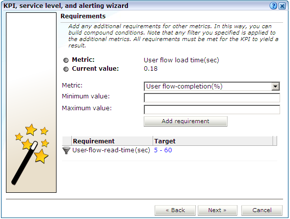

    図7-6 「Requirements」ダイアログ
    図7-6の説明が続きます
    「図7-6 「Requirements」ダイアログ」の説明
  7. このダイアログを使用して、KPIの追加要件を指定します。この指定により、複合メトリック条件を作成できます。たとえば、監視対象サービスに対して、リクエストしたページの98%でエンドツーエンドのページ時間が3から5秒におさまるという要件を、1分当たりのページ・ビュー数が5から10の場合にのみ適用することが可能です。「Add requirement」をクリックし、複合メトリックを指定します。
    注意:
    図7-1で指定したフィルタは、追加メトリックにも適用されます。このため、フィルタが追加メトリックに対しても適切であることを確認してください。また、追加(複合)メトリックを指定する場合、監視可能な結果がKPIから生成されるには、定義したすべての要件が満たされる必要があります。
    このダイアログは、図7-4で「Requirements」チェック・ボックスを選択した場合にのみ表示されることに注意してください。次に、「Next」をクリックします。図7-7に示すダイアログが表示されます。

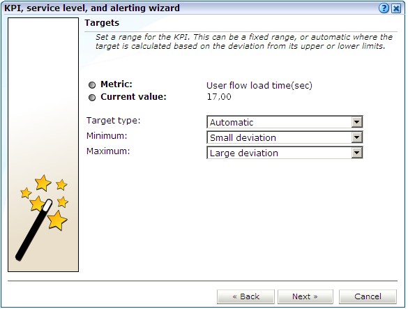

    図7-7 「Targets」ダイアログ
    図7-7の説明は次にあります。
    「図7-7 「Targets」ダイアログ」の説明
  8. このダイアログを使用して、KPIの範囲を設定します。これは、固定範囲として定義できます。たとえば、80から100などです。または、KPIの自動学習ターゲットとKPIとの間の差異(小、中または大)に応じてKPIを測定するかどうかを指定できます。この機能の使用方法の詳細は、7.3.2項「自動ターゲットおよび固定ターゲット」を参照してください。このダイアログは、図7-4で「Targets」チェック・ボックスを選択した場合にのみ表示されることに注意してください。次に、「Next」をクリックします。図7-8に示すダイアログが表示されます。

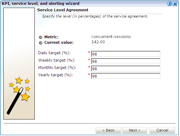

    図7-8 「Service Level Agreement」ダイアログ
    図7-8の説明が続きます
    「図7-8 「Service Level Agreement」ダイアログ」の説明
  9. このダイアログを使用して、サービス合意のレベルを指定します。たとえば、年単位では全時間の98%でサービスが指定の目標を満たすことを保証します。ただし、時間単位では保証を80%にし、日単位では90%にします。すべての期間フィールドが必須です。
    このダイアログは、図7-4で「Service Level Agreement」チェック・ボックスを選択した場合にのみ表示されます。次に、「Next」をクリックします。図7-9に示すダイアログが表示されます。

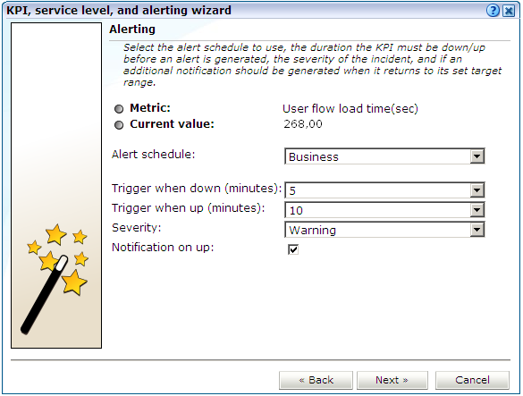

  10. このダイアログを使用して、使用するアラート・スケジュール(「Business」、「Technical」または「both」)と、KPIが範囲外(または範囲内)にある期間がどれだけ続くとアラートが発行されるかを指定します。また、インシデントの重大度(「Harmless」、「Warning」、「Minor」、「Critical」または「Fatal」)と、設定されたターゲット範囲にKPIが戻ったときに追加の通知を生成する必要があるかどうかも指定できます。過度の通知を防ぐため、この設定は慎重に確認することをお薦めします。
    このダイアログは、図7-4で「Alerting」チェック・ボックスを選択した場合にのみ表示されることに注意してください。次に、「Next」をクリックします。図7-10に示すダイアログが表示されます。

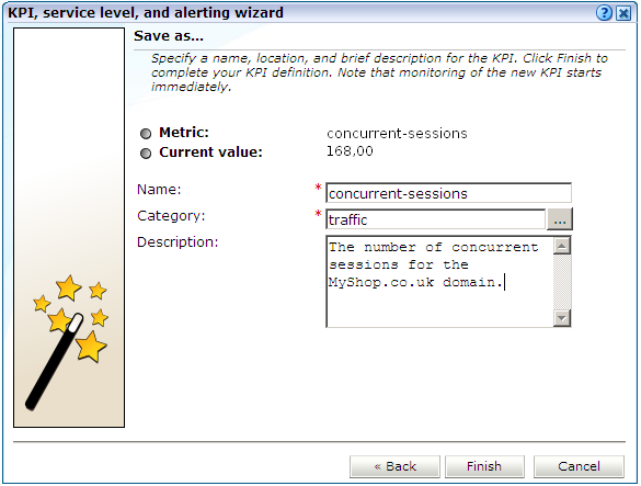

  11. このダイアログを使用して、監視対象KPIの名前、カテゴリおよび簡単な説明を指定します。新しいカテゴリ名を指定すると、そのカテゴリが自動的に作成されます。次に、「Finish」をクリックしてKPIの定義を完了します。新規KPIの監視がただちに開始されます。

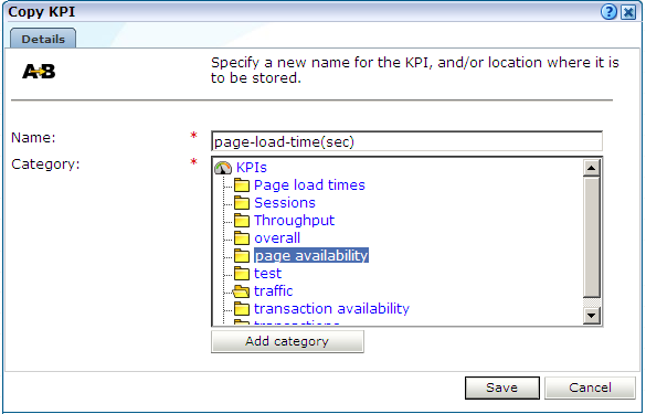

新規KPIを最初から作成(7.2項「KPIおよびSLAの定義」を参照)できるのみでなく、既存のKPIのコピーを作成し、それを新規KPIのベースとして使用することもできます。これは、新規KPIが既存のKPIとよく似ている場合は特に便利です。たとえば、アメリカでのユーザー・フローの可用性を監視するKPIがすでに存在し、カナダ用に新しいKPIを作成する場合などです。既存のKPIを新規KPIのベースとして使用する手順は、次のとおりです。
  1. 「Configuration」→「Service level management」→「KPIs」を選択し、表示されたリストから目的のKPIを選択します。「Copy KPI」ボタンをクリックします。図7-11に示すダイアログが表示されます。
    図7-11 「Copy KPI」ダイアログ
    図7-11の説明が続きます
    「図7-11 「Copy KPI」ダイアログ」の説明
  2. 新規KPIの新しい名前と場所を指定します。オプションで、「Add category」をクリックし、新規カテゴリを作成します。次に、「Save」をクリックします。

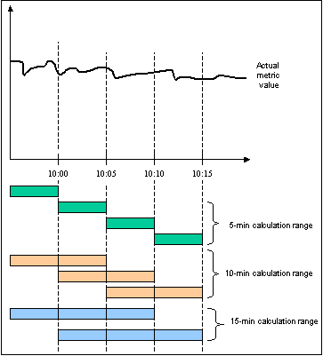

KPIのメトリック値は常に1分ずつ計算されることを理解することが重要です。つまり、メトリックの値はその1分間の平均値から導出されます。
KPIの計算範囲では、任意の5分間についてメトリックのレポート値を計算するときに、1分間の平均をいくつ使用するかを指定します。たとえば、計算範囲を10分と指定すると、レポート対象の各1分間のメトリック値は、直前の10個の1分間の平均に基づいて計算されます。同様に、15分の計算範囲では、レポートされる値は、直前の15個の1分間の平均から導出されます。図7-13にこれを示します。
図7-13 KPIの計算範囲
図7-13の説明が続きます
「図7-13 KPIの計算範囲」の説明
デフォルトでは、KPIの計算範囲は1分です。ただし、期間を長くして極端な値が平均に及ぼす影響を抑えるには、計算範囲を長めに指定すると役立ちます。

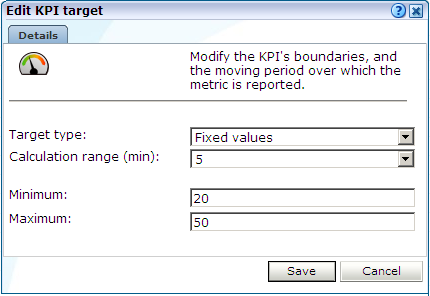

  2. 「KPI overview」の「Target」タブをクリックし、「Edit target」項目をクリックします。図7-14に示すダイアログが表示されます。
    図7-14 Edit KPI Target
    図7-14の説明が続きます
    「図7-14 Edit KPI Target」の説明
  3. 「Calculation range (min)」メニューを使用して、レポートされるメトリック値が計算される期間を指定します。次に、「Save」をクリックします。

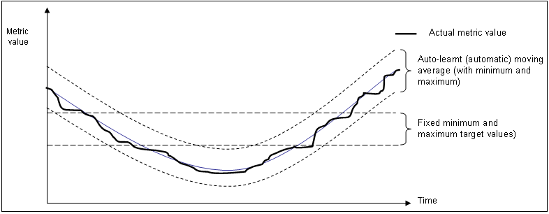

7.3.2 自動ターゲットおよび固定ターゲット
前述のように、KPIで自動(自動学習)ターゲットを使用するように指定できます。ビジターのトラフィックと使用パターンは1日の間に大きく変化する場合があるため、自動学習された最小および最大ターゲットは、過去30日間の同じ直近1分間に測定されたメトリック値をベースとした、直近1分間の移動平均として計算されます。たとえば、KPIメトリックが10:45AMに測定される場合、その比較対照となる平均は、過去30日間の10:45AMの測定に基づいて計算されます。最小および最大ターゲットは、これらの移動平均からの差異(小、中または大)を使用して指定できます。
これとは対照的に、固定KPIターゲットはその性質上、最小と最大のどちらの場合も直線になります。図7-15にこれを示します。
図7-15 自動KPIターゲットと固定KPIターゲットの比較
図7-15の説明が続きます
「図7-15 自動KPIターゲットと固定KPIターゲットの比較」の説明
自動学習ターゲットの使用時は、次の点に注意してください。
  • 自動学習ターゲットでは、過去30日間のどの日についても、同じ時間のKPI値はほぼ同じであると想定しています。これが当てはまらない場合は、固定ターゲットを使用することをお薦めします。
  • 自動学習ターゲットが使用可能になるには、少なくとも1日が経過している必要があります。当然ながら、使用できる履歴データの日数が多いほど、計算される自動ターゲットの信頼性が高くなります。自動学習ターゲットでKPIが作成された最初の日は、アラートの生成を避けるために、これらのターゲットは実際に記録される値の少し上または下に自動的に設定されます。
  • メトリック値が高すぎる、または低すぎる場合、自動学習ターゲットは問題の存在を示す場合がありますが、問題が長期化すると、それらの異常値が自動学習ターゲットに含まれるようになり、その結果、正常な変動値であると解釈されることになります。
  • 自動学習ターゲットは、KPI値を毎日ほぼ同じ時間に取得できない場合、大幅に低下することがあります。たとえば、18:00以降にネットワーク・トラフィックがない場合がこれに該当します。
KPIで自動ターゲットを使用するように定義し(図7-7を参照)、その後、固定ターゲットを使用するようにKPIを変更すると、それまでに計算されたターゲット(一定期間KPIを監視して導出されたターゲット)が新しい固定ターゲットとして設定されます。KPIに設定する固定ターゲットが不明な場合は、この機能を使用して、現実的な初期値を取得できます。この値は、いつでも自由に変更できます。

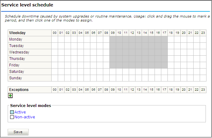

7.4 サービス・レベル・スケジュールの定義
組織で達成したサービス・レベルの追跡に使用するKPIを定義するのみでなく、これらのサービス・レベルをいつ適用するかも指定する必要があります。通常、組織ではコア・タイム(月曜日から金曜日の9:00AMから5:00PMなど)が設定されており、このコア・タイムでは、約束したサービス・レベルを達成する必要があります。ただし、この例外として祝祭日などの定義も必要です。たとえば、復活祭の月曜日の10:00AMから4:00PMのサービスを制限する必要がある場合などです。最後に、計画的なメンテナンス期間も考慮に入れる必要があります。
計画的なサービス・レベルのスケジュールは、「Service level schedule」(図7-16を参照)で管理します。これを開くには、「Configuration」→「Service level management」→「Service level schedule」を選択します。
図7-16 Service Level Schedule
図7-16の説明が続きます
「図7-16 Service Level Schedule」の説明
「Service level schedule」内で期間を選択するには、対象となる週の期間にわたってクリックしてドラッグします。選択した期間にステータスを割り当てるには、「Active」または「Non-active」モードをクリックします。
例外を定義するには、正符号のアイコン(+)をクリックして「Exceptions」リストから日、月および年を選択します。例外を削除するには、例外の右にある負符号のアイコン(-)をクリックします。
この変更内容は、「Save」をクリックするまでは有効にならないことに注意してください。終了すると、保存していない変更内容は廃棄されます。

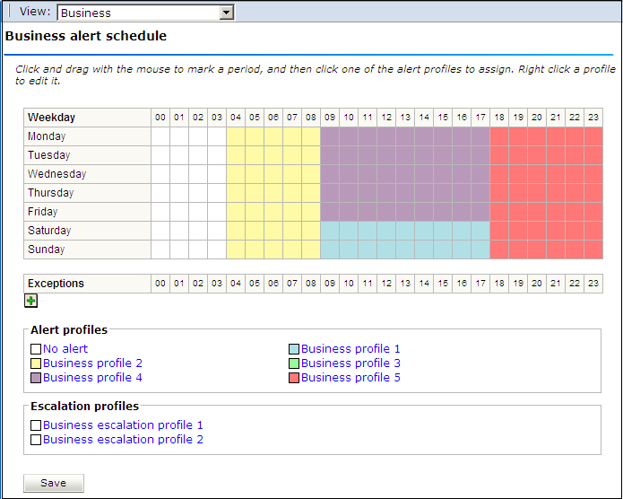

このスケジュールを開くには、「Configuration」→「Service level management」→「Alert schedule」を選択し、「View」メニューから「Business」または「Technical」を選択します。図7-17に、「Business alert schedule」の例を示します。
図7-17 Business alert schedule
図7-17の説明が続きます
「図7-17 Business alert schedule」の説明
「Business level schedule」または「Technical level schedule」内で期間を選択するには、対象となる週の期間にわたってクリックしてドラッグします。「Alert profiles」のいずれかをクリックし、選択した期間に割り当てます。

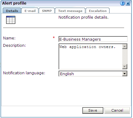

図7-19に示すダイアログが表示されます。
図7-19 「Alert Profile」ダイアログ
図7-19の説明が続きます
「図7-19 「Alert Profile」ダイアログ」の説明
このダイアログを使用して、通知先ユーザーの名前と簡単な説明を指定します。このダイアログのその他のタブを使用して、電子メール、SNMPおよびテキスト・メッセージの通知の受信者を指定します。それぞれの方法の「Enabled」チェック・ボックスを使用して、通知をアクティブにします。

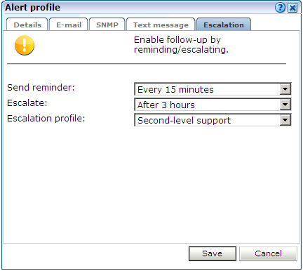

図7-20に示す「Escalation」タブでは、KPIが引き続きレベルを下回る場合にアラートの受信者に送信するアラームを設定できます。また、定義した期間を経過した後にもKPIが引き続きレベルを下回っている場合のエスカレーション手順も定義できます。たとえば、3時間を経過してもKPIが引き続きレベルを下回っている場合、別のグループに通知します。このエスカレーション・グループをカスタマイズするには、グループを右クリックし、コンテキスト・メニューから「Edit」を選択します。

KPIには、KPI状態とアラート状態という2つの関連する状態があることを理解しておく必要があります。KPI状態は、測定間隔ごとに異なる場合があります。アラート状態は、アラートに定義するプロパティで制御されます。たとえば、計算範囲を5分(デフォルト)、レベルを下回る期間を15分と定義しているときに、KPIがレベルを下回り始めた場合を考えます。5分後にもKPIは未達成であるとみなされますが、15分連続してレベルを下回らないかぎり、未達成であることは通知されません。
同様に、図7-20で指定するアラームとエスカレーションの期間は、アラートに関連しています。つまり、アラームの期間を1時間ごとに指定すると、KPIの未達成状態が続いている間は、最初のアラートが送信された後に、アラーム通知が60分ごとに生成されます。これらの設定に指定する値は、業務上の要件を満たすように慎重に検討することをお薦めします。

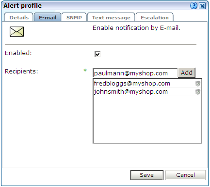

7.5.5 メール通知の使用方法
電子メール・アラートの受信者を定義するには、「E-mail」タブをクリックしてダイアログ(図7-21を参照)を開き、次の手順を実行します。
図7-21 「E-Mail」タブ
図7-21の説明が続きます
「図7-21 「E-Mail」タブ」の説明
  1. 「Recipients」フィールドを使用して、通知先ユーザーの電子メール・アドレスを指定します。「Add」をクリックして、ユーザーを通知リストに追加します。ユーザーをリストから削除するには、ユーザーの右にある「Remove」アイコンをクリックします。
  2. 「Enable」チェック・ボックスを選択し、電子メール通知をアクティブにします。次に、「Save」をクリックします。

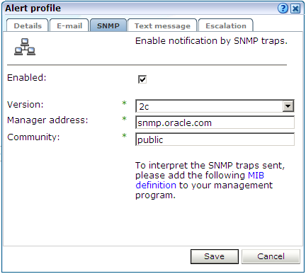

7.5.6 SNMP通知の使用方法
SNMPアラートの受信者を定義するには、「SNMP」タブをクリックしてダイアログ(図7-22を参照)を開き、次の手順を実行します。
図7-22 「SNMP」タブ
図7-22の説明が続きます
「図7-22 「SNMP」タブ」の説明
  1. 「Enabled」チェック・ボックスが選択されていることを確認してください。選択されていない場合、SNMPトラップは生成されません。
  2. 「Version」リストを使用して、使用しているSNMPプロトコルのバージョンを指定します。デフォルトはバージョン2cです。
  3. 「Manager address」フィールドを使用して、クライアント・ソフトウェアのアドレスを指定します。これは、有効なネットワーク・アドレスである必要があり、IPアドレスまたはホスト名を指定できます。
  4. 「Community」フィールドを使用して、情報の送信先となるグループを指定します。この文字列は、クライアントからサーバーへのアクセスを制御するパスワードとして機能します。
  5. 「Enable」チェック・ボックスを選択し、SNMP通知をアクティブにします。
  6. 管理情報ベース(MIB)定義をダウンロードし、管理対象オブジェクトのアドレス帳に取り込みます。この定義には、受信したSNMPメッセージの解釈方法に関して必要な情報が含まれています。MIBファイルの構造を図7-23脚注1に示します。

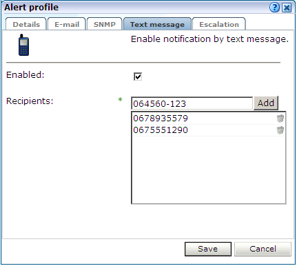

テキスト・メッセージ通知を定義するには、「Text message」タブをクリックしてダイアログ(図7-24を参照)を開き、次の手順を実行します。
図7-24 「Text Message」タブ
図7-24の説明が続きます
「図7-24 「Text Message」タブ」の説明
  1. 「Recipients」フィールドを使用して、通知先ユーザーの電話番号を指定します。「Add」をクリックして、ユーザーを通知リストに追加します。ユーザーをリストから削除するには、ユーザーの右にある「Remove」アイコンをクリックします。
  2. 「Enable」チェック・ボックスを選択し、テキスト・メッセージ通知をアクティブにします。次に、「Save」をクリックします。
  3. テキスト・メッセージ・プロバイダをまだ構成していない場合は、構成が必要です。まだ構成されていないという警告が表示された場合は、警告リンクをクリックし、15.8項「テキスト・メッセージ・プロバイダの構成」で説明されている手順に従ってください。
