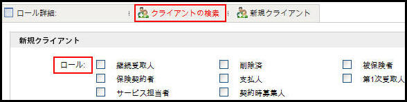

「ロール」画面の下部にある「クライアントの検索」タブをクリックします。使用可能なクライアント・ロールが画面に表示されます。
「ロール」画面の「クライアントの検索」リンクとロール
クライアントに適用するロールを選択します。
ドロップダウン・ボックスからクライアントの種別を選択し、検索を絞り込むための情報を入力します。正確な氏名が不明な場合は、%(パーセント)記号をワイルドカードとして使用します。
「検索」をクリックします。
検索結果リストからクライアントを選択し、「追加」をクリックします。
