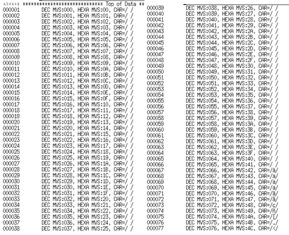

TSOのVIEWはファイルの表示に十分です。
この後の図は、テスト・モニターを使用したREFCOD80ファイル全体の画面キャプチャです。
図2-1 テスト・モニターでのREFCOD80ファイル: 第1部

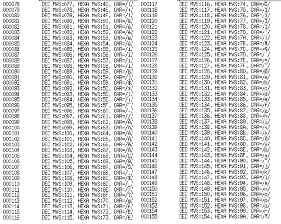

図2-2 テスト・モニターでのREFCOD80ファイル: 第2部

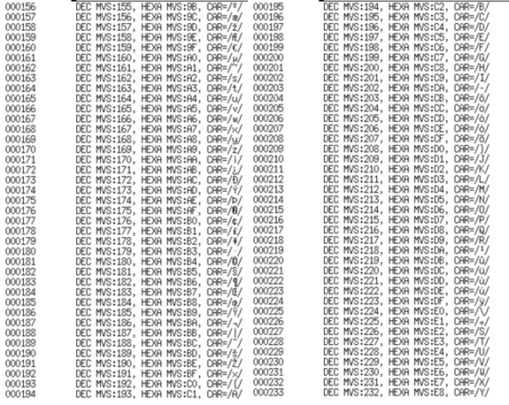

図2-3 テスト・モニターでのREFCOD80ファイル: 第3部

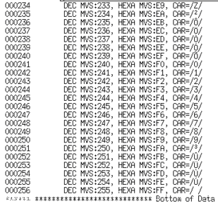

図2-4 テスト・モニターでのREFCOD80ファイル: 第4部
注: 最初の画面キャプチャではCAR:/ /に図形文字は表示されていません。これらの文字に対応する図形表現がz/OSにないためです。
使用したテスト・モニターでは1ページに38行が表示されますが、他のモニターでは異なる可能性があります。

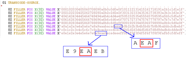

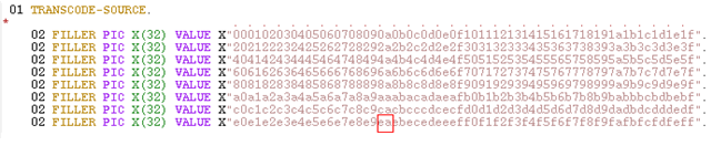

    02 FILLER PIC X(32) VALUE X"000102030405060708090a0b0c0d0e0f101112131415161718191a1b1c1d1e1f".
    02 FILLER PIC X(32) VALUE X"202122232425262728292a2b2c2d2e2f303132333435363738393a3b3c3d3e3f".
    02 FILLER PIC X(32) VALUE X"404142434445464748494a4b4c4d4e4f505152535455565758595a5b5c5d5e5f".
    02 FILLER PIC X(32) VALUE X"606162636465666768696a6b6c6d6e6f707172737475767778797a7b7c7d7e7f".
    02 FILLER PIC X(32) VALUE X"808182838485868788898a8b8c8d8e8f909192939495969798999a9b9c9d9e9f".
    02 FILLER PIC X(32) VALUE X"a0a1a2a3a4a5a6a7a8a9aaabacadaeafb0b1b2b3b4b5b6b7b8b9babbbcbdbebf".
    02 FILLER PIC X(32) VALUE X"c0c1c2c3c4c5c6c7c8c9cacbcccdcecfd0d1d2d3d4d5d6d7d8d9dadbdcdddedf".
    02 FILLER PIC X(32) VALUE X"e0e1e2e3e4e5e6e7e8e9eaebecedeeeff0f1f2f3f4f5f6f7f8f9fafbfcfdfeff".

注: 各FILLER変数には16個の16進文字ペアが含まれます。つまり、0 - 9とA - Fでコーディングされた32文字が含まれます。

EBCDIC文字からASCIIへのトランスコードを検証するには、z/OSモニターに表示される行とUNIX/Linuxモニターに表示される行を比較します。
リスト2-5 ZOSおよびUNIXの様々な表示例
ZOSDEC MVS:192, HEXA MVS:C0, CAR=/{/
UNIXDEC MVS:192, HEXA MVS:C0, DEC UNIX:123, HEXA UNIX:7b, CAR=/{/
ZOSDEC MVS:193, HEXA MVS:C1, CAR=/A/
UNIXDEC MVS:193, HEXA MVS:C1, DEC UNIX:065, HEXA UNIX:41, CAR=/A/
ZOSDEC MVS:090, HEXA MVS:5A, CAR=/]/
UNIXDEC MVS:090, HEXA MVS:5A, DEC UNIX:093, HEXA UNIX:5d, CAR=/]/

z/OSではソースの16進文字EAが「²」ではなく「#」であるという仮定の例を使用します。
2つのモニターには次のように示されます。
ZOS DEC MVS:234, HEXA MVS:EA, CAR=/#/
UNIX DEC MVS:234, HEXA MVS:EA, DEC UNIX:178, HEXA UNIX:b2, CAR=/²/
図2-5 z/OS文字の確認: 第1部
z/OS文字の確認: 第1部
文字列eaは、6行目と8行目に見つかります。どちらの文字列を選択すればよいのでしょうか。
6行目のea文字列は2つの文字列aeとafが接する部分であり、8行目のea文字列が探しているものです。これは8行目の21番目の位置から開始し、この行の11個目の16進値です(1つの16進値は2つの文字で構成されます)。
図2-6 z/OS文字の確認: 第2部
z/OS文字の確認: 第2部
置き換えるUNIX文字の検索
z/OSファイルで16進値が見つかったら、TRANSCODE-SOURCEと同じ場所(8行目の21番目の文字)にある変数TRANSCODE-CIBLEの値を簡単に取得できます。show_convertmw.shスクリプトを使用して、TRANSCODE-CIBLEの16進値がb2であることを確認できます。
UNIX文字の置換
値b2は、#に相当する16進値に変更する必要があります。show_convertmw.shを実行して生成されるファイルに示されるように、この16進値は23です。
