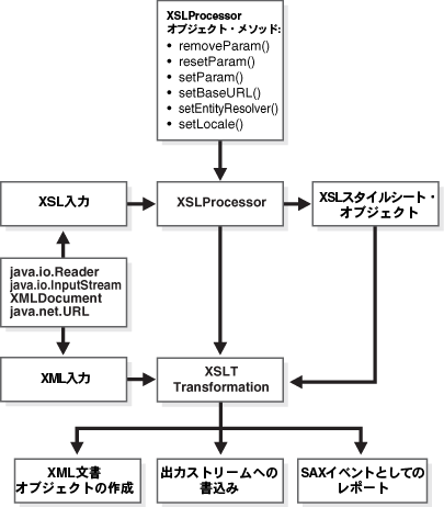

XSLTは関数ベースの言語であり、一般に変換を実行するには入力文書およびスタイルシートのDOMを必要としますが、XSLTプロセッサのJava XDK実装は、より少ないリソースで効率的に変換を実行するために、SAXを使用してスタイルシート・オブジェクトを作成できます。このスタイルシート・オブジェクトを再利用して、スタイルシートを再解析せずに複数の文書を変換できます。
図6-1に、XSLT Processor for Javaの基本設計を示します。

新規XSLTスタイルシート・オブジェクトを作成します。次のクラスのオブジェクトをXSLProcessor.newXSLStylesheet()メソッドに渡すことができます。
java.io.Reader
java.io.InputStream
XMLDocument
java.net.URL
たとえば、XSL2Sample.javaは、XMLDocumentオブジェクトからスタイルシートを作成する方法を示します。
XSLProcessor processor = new XSLProcessor(); processor.setBaseURL(xslURL); XSLStylesheet xsl = processor.newXSLStylesheet(xsldoc);
警告を表示するようにXSLT Processorを設定します。たとえば、XSL2Sample.javaは次のようにshowWarnings()およびsetErrorStream()メソッドをコールします。
processor.showWarnings(true); processor.setErrorStream(System.err);
XSLProcessor.processXSL()メソッドを使用して、スタイルシートを入力XMLデータ文書に適用します。表6-3に、他の使用可能なXSLProcessorメソッドの一部を示します。
