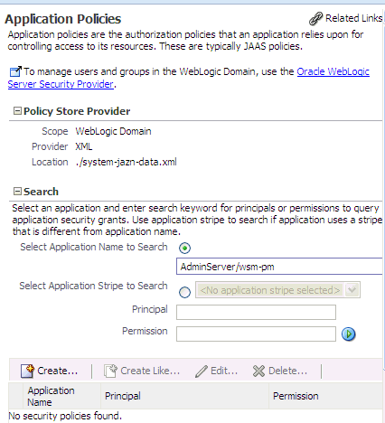

  1. Fusion Middleware Controlにログインし、「ドメイン」→「セキュリティ」→「アプリケーション・ポリシー」(アプリケーションがOracle WebLogic Serverにデプロイされている場合)、またはセル→「セキュリティ」→「アプリケーション・ポリシー」(WebSphere Application Serverにデプロイされている場合)とナビゲートして、「アプリケーション・ポリシー」ページを表示します(次の図にページの一部を示します)。
    emapppols.gifについては周囲のテキストで説明しています。
    「ポリシー・ストア・プロバイダ」領域は読取り専用です。この領域を開くと、アプリケーションのデプロイ先ドメインまたはセルで現在使用しているポリシー・ストア・プロバイダが表示されます。
    注意:
    最初、このページにポリシーとロールが表示されていない場合は、青いボタンをクリックするとすべての項目が表示されます。
  2. アプリケーションで、指定したプリンシパルまたはパーミッションに一致するポリシーを表示するには、「検索」領域を開き、アプリケーションまたはアプリケーション・ストライプを選択し、基準にするデータ(プリンシパル名、パーミッション名またはその両方)を入力して、青いボタンをクリックします。検索の結果がページの下部の表に表示されます。
  3. 選択したアプリケーションまたはアプリケーション・ストライプのアプリケーション・ポリシーを作成するには、「作成」をクリックして、「アプリケーション権限の作成」ページを表示します。ページ上部の「権限の詳細」領域に、アプリケーションに関する読取り専用の情報が表示されます。

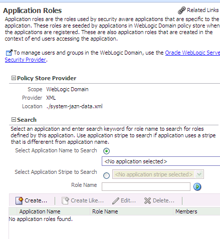

  1. Fusion Middleware Controlにログインし、「ドメイン」→「セキュリティ」→「アプリケーション・ロール」(アプリケーションがOracle WebLogic Serverにデプロイされている場合)、またはセル→「セキュリティ」→「アプリケーション・ロール」(WebSphere Application Serverにデプロイされている場合)とナビゲートして、「アプリケーション・ポリシー」ページを表示します(次の図にページの一部を示します)。
    emapproles.gifについては周囲のテキストで説明しています。
    「ポリシー・ストア・プロバイダ」領域は読取り専用です。この領域を開くと、アプリケーションのデプロイ先ドメインで現在使用しているポリシー・ストア・プロバイダが表示されます。
    注意:
    最初、このページにアプリケーション・ロールが表示されていない場合は、青いボタンをクリックするとすべての項目が表示されます。
  2. アプリケーションでロールを表示するには、「検索」領域を開き、検索対象のアプリケーションまたはアプリケーション・ストライプを選択し、基準にするデータ(ロール名)を入力して、青いボタンをクリックします。検索の結果がページの下部の表に表示されます。
  3. アプリケーション・ロールを作成するには、「作成」をクリックして、「アプリケーション・ロールの作成」ページを表示します。すべての領域のデータを一度に入力する必要はありません。たとえば、ロール名と表示名を入力してロールを作成し、データを保存しておき、そのロールに属するメンバーを後で指定できます。同様に、後でロール・マッピングのためのデータを入力することもできます。

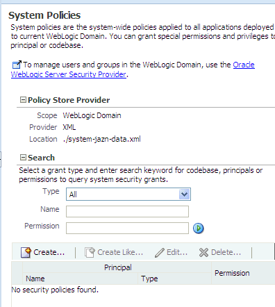

  1. Fusion Middleware Controlにログインし、状況に応じて「ドメイン」→「セキュリティ」→「システム・ポリシー」、またはセル→「セキュリティ」→「システム・ポリシー」とナビゲートして、「システム・ポリシー」ページを表示します(次の図にページの一部を示します)。
    emsyspols.gifについては周囲のテキストで説明しています。
    「ポリシー・ストア・プロバイダ」領域は読取り専用です。この領域を開くと、ドメインで現在使用しているポリシー・ストア・プロバイダが表示されます。
  2. 指定したタイプ、名前またはパーミッションと一致するアプリケーション・ポリシーを表示するには、「検索」領域を開き、一致対象のデータを入力して、青いボタンをクリックします。問合せの結果がページの下部の表に表示されます。
    現在のアプリケーション・ポリシーの表を再表示するには、タイプとして「すべて」を選択し、名前とパーミッションのボックスを空白のままにします。
  3. 「編集」ボタンをクリックすると、選択したポリシーの特性をいつでも編集できます。リストからポリシーを削除するには、「削除」ボタンをクリックします。
