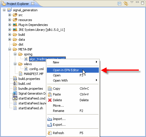

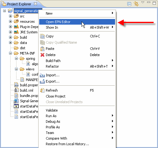

EPNエディタは、Oracle CEPアプリケーションのプロジェクト・フォルダ、コンテキストまたは構成ファイルから開くことができます。
Oracle CEPアプリケーションのEclipseプロジェクト・フォルダからEPNエディタを開くことができます。また、EPNエディタは、コンテキストまたは構成ファイルからも開くことができます(6.1.2項「コンテキストまたは構成ファイルからEPNエディタを開く方法」を参照)。
プロジェクトからEPNエディタを開くには:
EPNエディタは、Oracle CEPアプリケーションのSpringコンテキスト・ファイルまたはOracle CEPサーバー構成ファイルから開くことができます。また、コンテキストまたは構成ファイルからEPNエディタを開くこともできます(詳細は、6.1.1項「プロジェクト・フォルダからEPNエディタを開く方法」を参照)。
コンテキストまたは構成ファイルからEPNエディタを開くには:

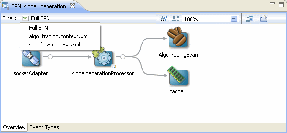

単一アセンブリ・ファイルのネットワークを表示するには、図6-6に示すように、「フィルタ」プルダウン・メニューからそのファイルを選択します。
EPNを編集する場合、EPNエディタのフィルタに示されるアセンブリ・ファイルに新規ノードが追加されます。EPNエディタのフィルタが「EPN全体」に設定される場合、フィルタ・リストの最初のアセンブリ・ファイルに新規ノードが追加されます。既存のノードは、それが定義されているアセンブリ・ファイルで編集されるかまたは削除されます。
EPNエディタで編集するアセンブリ・ファイルがEclipseソース・エディタで開いている場合、その開いているファイルへの編集内容がエディタに編集されます。この場合は、ディスク上のファイルに変更が反映されるようにするには、開いているエディタの変更を保存する必要があります。
EPNエディタで編集するアセンブリ・ファイルがEclipseソース・エディタで開いていない場合は、編集内容がすぐにディスク上のファイルに反映されます。

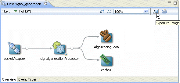

ファイルとしてエクスポートできます。
図6-11に示すように、「印刷」をクリックしてEPNエディタのビューを印刷できます。

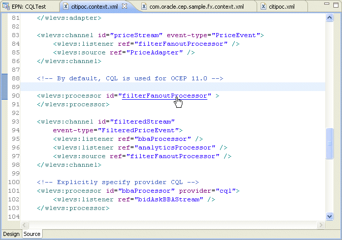

コンポーネント構成ファイル、EPNアセンブリ・ファイル、またはOracle CQL文を編集するときに、「Ctrl」キーを押してハイパーリンクを有効にします。ハイパーリンクを使用すると、アセンブリ・ファイルと構成ファイルの間を移動し、参照IDに従ってBeanの実装クラスに簡単に移動できます。
この項では次について説明します:
図6-21では、「Ctrl」キーを押しながらprocessor
要素のname
子要素の値の上にカーソルが置いてある構成ファイルを示します。name
値にある下線は、ハイパーリンクであることを示します。図6-22に示すように、このリンクをクリックしてEPNアセンブリ・ファイルの対応する要素に移動します。
同様に、「Ctrl」キーを押しながらwlevs:processor
要素のid
子要素の値filterFanoutProcessor
にカーソルを合せると、コンポーネント構成ファイルへハイパーリンクが表示されます。

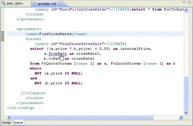

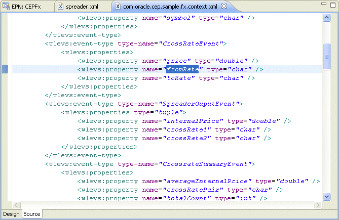

図6-23では、「Ctrl」キーを押しながらイベント属性の上にカーソルが置いてある構成ファイルを示します。fromRate
属性にある下線は、ハイパーリンクであることを示します。図6-24に示すように、このリンクをクリックしてEPNアセンブリ・ファイルの対応するイベント定義に移動します。

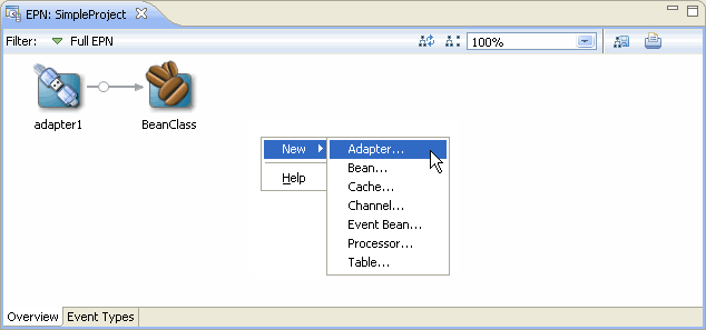

アダプタ・ノードを作成する手順は次のとおりです。
EPNエディタを開きます(6.1項「EPNエディタを開く」を参照)。
図6-31に示すように、EPNエディタの表面の空の部分を右クリックして、コンテキスト・メニューから「新規」を選択します。
ノード・タイプ「アダプタ」を選択します。
図6-32に示すように、新規アダプタ・ウィザードが表示されます。

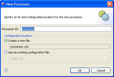

この項では、EPNエディタを使用してプロセッサ・ノードを作成する方法について説明します。他のタイプのノードの作成の詳細は、6.4.1.1項「基本ノードの作成方法」を参照してください。
wlevs:processor
ノードを使用してOracle CEPアプリケーションをデプロイする場合、プロセッサ構成が存在する場合のみEPNの他のノードがそのプロセッサを参照できます。プロセッサ構成がOracle CEPアプリケーションの構成ファイルで定義されています。CEP構成ファイルの詳細は、1.1.5項「コンポーネント構成ファイル」を参照してください。
プロセッサ・ノードを作成するには:
図6-38に示すように、EPNエディタの表面の空の部分を右クリックして、コンテキスト・メニューから「新規」を選択します。
ノード・タイプとして「プロセッサ」を選択します。
図6-39に示すように、「新規プロセッサ」ダイアログが表示されます。
表6-4の説明に従って、「新規プロセッサ」ダイアログを構成します。
「OK」をクリックします。
EPNエディタでは、「新規プロセッサ」ダイアログで指定したファイルにプロセッサ構成を作成し、エディタのフィルタで示されているソース・ファイルを編集して、図6-40に示すように新規EPNノードを表示します。

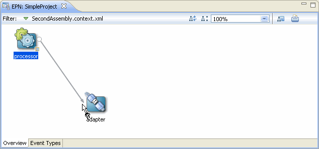

この項では、EPNエディタにおいてノードを接続する方法を説明します。
ノードを接続するには:
イベントのソースを選択して、イベント・フローのターゲットにドラッグします。

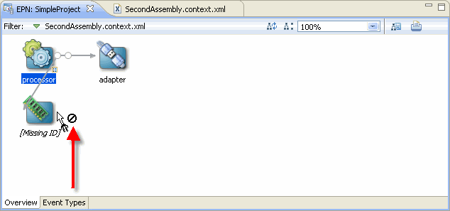

接続が許可されている場合、図6-41に示すように、ターゲットの最後にプラグ・アイコンが表示されます。
接続が許可されていない場合、図6-42に示すように、ターゲットの最後に禁止アイコンが表示されます。
すべてのノードがイベント・フローのターゲットになるとはかぎりません。たとえば、次の場合は接続が禁止されます:
ノードが有効な識別子を定義していません。
ノードがネストされています(詳細は、6.2.9項「ネストされたステージ」を参照)。
接続を完了するには、マウスのボタンを解放します。

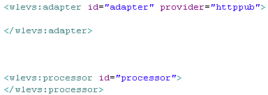

接続の作成時には、EPNエディタによってEPNアセンブリ・ファイルが更新されます。例:
アダプタをチャネルに接続するか、またはチャネルをプロセッサやイベントBeanに接続する場合、EPNエディタでは、ターゲット・ノードのIDを参照してソース・ノードにwlevs:listener
要素が追加されます。
表をプロセッサに接続する場合、EPNエディタでは、ソース表を参照するターゲット・プロセッサ・ノードにwlevs:table-source
要素が追加されます。
たとえば、図6-43に示すように、アダプタをチャネルに接続して、チャネルをプロセッサに接続する場合を仮定します。
図6-44では、接続前のEPNアセンブリ・ファイルを示します。
図6-45では、接続後のEPNアセンブリ・ファイルを示します。

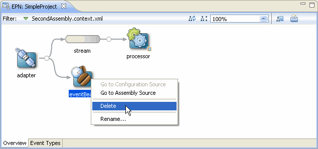

ノードのコンテキスト・メニューを使用するか、または「削除」キーを使用して、EPNエディタに表示されるほとんどのノードと接続を削除できます。
キーボードを使用して削除するオブジェクトを選択して、「削除」キーを押します。
コンテキスト・メニューを使用する場合は、図6-48に示すように、オブジェクトを右クリックしてコンテキスト・メニューを表示してから「削除」を選択します。

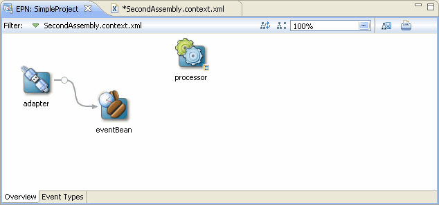

ノードを削除すると、着信接続および送信接続も削除されます。たとえば、図6-49および図6-51は、それぞれstream
という名前のチャネル・ノードを削除する前のEPNおよびアセンブリ・ファイルを示します。
図6-51では、このチャネル・ノードの削除後のEPNを示し、図6-52では、チャネル・ノードの削除後のアセンブリ・ファイルを示します。
注意: bean または他の匿名要素を削除すると、そのオブジェクトを含むオブジェクトも削除されます。たとえば、bean がwlevs:listener 要素内にある場合、bean を削除すると、listener 要素も削除されます。 |
