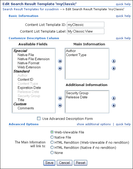

A.2.9 検索結果テンプレートの「Custom Description」列
この領域によって、検索結果の見出し表示テンプレートの「説明」列に表示されるコンテンツが決まります。「説明」フィールドは、「列のカスタマイズ」セクションで選択しないと、このセクションが影響を及ぼす検索結果ページに表示されません。サムネイル表示詳細オプションについては、A.2.10項「サムネイル表示詳細オプション」を参照してください。
thumbnailview_fielddisplay.gifについては周囲のテキストで説明しています。
アイテム 説明
「使用できるフィールド」ボックス このボックス内のアイテムを選択し、右の矢印をクリックすると、そのフィールドが右側のボックスに移動します。使用できる各フィールドは、「詳細説明フォームの使用」チェック・ボックスを選択していないかぎり、「主な情報」ボックスまたは「追加情報」ボックスに1回のみ含めることができます。
特殊: コンテンツ・サーバーに含まれている特殊なフィールド。コンポーネントや構成によっては、特殊なフィールドが追加される場合があります。デフォルトでは、次のフィールドを使用できます。
  • ネイティブ・ファイル
  • ネイティブ・ファイルの拡張子
  • ネイティブ・フォーマット
  • Web拡張子
  • Web表示可能ファイルのサイズ
  • ボールト・ファイルのサイズ
標準: 標準のコンテンツ・サーバー情報フィールド。
  • 作成者
  • コンテンツID
  • コンテンツ・タイプ
  • 有効期限
  • リリース日
  • セキュリティ・グループ
  • ファイル
カスタム: システム管理者が作成したコメントおよびカスタム・フィールド。
「主な情報」ボックス まず「テキスト1」ボックスに記載されているフィールドを表示して、検索結果ページの「説明」領域に含まれるフィールドの表示順を制御します。ここでは、アンカーやフォーマット・タグなどの追加表示オプションをHTMLまたはIdocスクリプトとして入力できます。
「詳細説明フォームの使用」チェック・ボックス このオプションを有効にすると、「主な情報」ボックスの各フィールドの詳細バージョンが表示されます。有効にすると、「主な情報」ボックスに移動した使用できる各フィールドを表示するためのコードが表示され、直接コードを編集できます。また、「使用できるフィールド」ボックスのアイテムは、「主な情報」ボックスに複数回含めることができます。

A.3.2 検索結果のクラシック表示テンプレートの作成/検索結果のクラシック表示テンプレートの編集ページ
検索結果のクラシック表示テンプレートの作成/検索結果のクラシック表示テンプレートの編集ページでは、クラシック表示に基づいてテンプレートを追加できます。このテンプレートは、検索結果ページにリストするコンテンツ・アイテム情報や情報の表示方法を指定します。
create_list_tmp_classic.gifについては周囲のテキストで説明しています。
このページにアクセスするには、ユーザーの検索結果テンプレート・ページにある「クラシック表示」オプションの「アクション」列で「アイテムの追加」アイコンをクリックします。
テンプレートを作成する場合は、一意のID、説明的な名前、表示するコンテンツ情報とその表示方法、および表示上の特定のリンクの動作を指定する必要があります。カスタム・テンプレートを作成した後は、そのテンプレートをユーザー・プロファイル・ページで設定するか、検索結果ページの「コンテンツ・アクション」メニューから選択することで、デフォルトとして設定できます。
このページには、次の3つの主要な領域があります。

A.3.4 クラシック表示の「「説明」列のカスタマイズ」
この領域では、クラシック表示検索結果テンプレートの「説明」列に表示されるコンテンツを決定します。
classicview_fielddisplay.gifについては周囲のテキストで説明しています。
アイテム 説明
  • ネイティブ・ファイル
  • ネイティブ・ファイルの拡張子
  • ネイティブ・フォーマット
  • Web拡張子
  • Web表示可能ファイルのサイズ
  • ボールト・ファイルのサイズ
標準: 標準のOracle Content Server情報フィールド。
  • 作成者
  • コンテンツID
  • コンテンツ・タイプ
  • 有効期限
  • リリース日
  • セキュリティ・グループ
  • タイトル
タイトルおよびコンテンツIDは、クラシック表示に基づいて、「使用できるフィールド」ボックスからフィールドが明確に選択されていない場合でも、すべてのカスタム検索結果テンプレートに表示されます。「タイトル」または「コンテンツID」フィールドが選択された場合は、重複して表示されます。
「主な情報」ボックス 最初に「テキスト1」ボックスに記載されているフィールドを表示して、検索結果ページの「説明」領域に含まれるフィールドの表示順を制御します。ここでは、アンカーやフォーマット・タグなどの追加表示オプションをHTMLまたはIdocスクリプトとして入力できます。
「追加情報」ボックス 「テキスト1」ボックスに記載されているフィールドを表示した後で「テキスト2」ボックスに記載されているフィールドを表示して、検索結果ページの「説明」領域に含まれるフィールドの表示順を制御します。ここでは、アンカーやフォーマット・タグなどの追加表示オプションをHTMLまたはIdocスクリプトとして入力できます。
「詳細説明フォームの使用」チェック・ボックス このチェック・ボックスを選択すると、 「主な情報」 ボックスと 「追加情報」 ボックスの詳細バージョンが表示されます。このオプションを有効にすると、 「主な情報」 ボックスまたは 「追加情報」 ボックスに移動した使用できる各フィールドを表示するためのコードが表示され、直接コードを編集できます。また、 「使用できるフィールド」 ボックスのアイテムは、 「主な情報」 ボックスと 「追加情報」 ボックスに複数回含めることができます。
A.3.5 クラシック表示詳細オプション
次の表に、クラシック表示詳細オプションと各説明を示します。
アイテム 説明
「「主な情報」のリンク先」 チェック・ボックス カスタム検索結果ビューにコンテンツIDが表示されている場合のコンテンツIDクリック時の動作を決定します。
Web表示可能ファイル: コンテンツ・アイテムのWeb表示可能バージョンを表示します。
ネイティブ・ファイル: ネイティブ・ファイルを表示またはダウンロードします。
HTMLレンディション(レンディションがない場合、Web表示可能ファイル): 可能な場合は、コンテンツ・アイテムのWeb表示可能バージョンを表示し、表示できない場合は、元のコンテンツ・アイテムを表示用HTMLに変換することを試行します。
HTMLレンディション(レンディションがない場合、ネイティブ・ファイル): 可能な場合は、コンテンツ・アイテムのWeb表示可能バージョンを表示し、表示できない場合は、ネイティブ・ファイルをダウンロードします。
なし: コンテンツIDへのリンクをすべて削除します。たとえば、「コンテンツID」リンクをアクティブにしない場合、またはIdocスクリプトを使用してコンテンツIDをコンテンツ情報ページなどの別のアイテムにリンクしている場合に選択します。
追加オプションを表示/追加オプションを非表示にする 検索結果ページの表示を制御するための追加のIdocスクリプト・オプションを入力するテキスト・フィールドが表示されます。このフィールドに入力されたIdocスクリプトは、検索結果ページが表示される前に評価されて組み込まれます。
