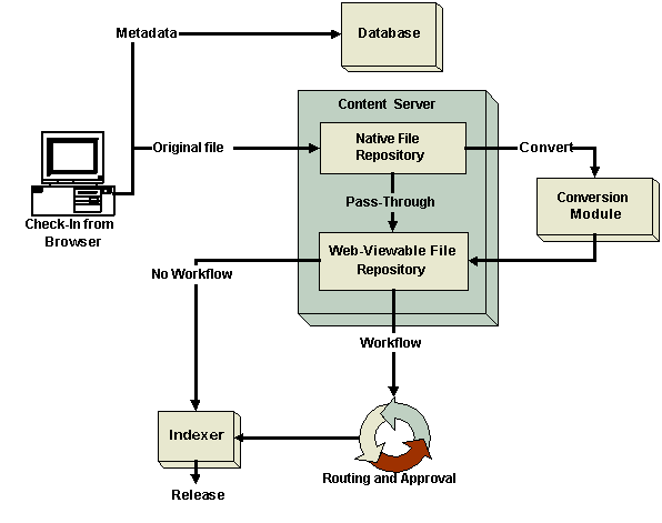

この項では、Oracle Content Serverにおいて、ファイルがコンテンツ・アイテム・リビジョンになるまでに通過するプロセスについて説明します。これと同じプロセスが、ユーザーが新しいファイルをチェックインしたときや、既存のコンテンツ・アイテムに対するリビジョンをチェックインしたときに行われます。
コントリビュータが、WebブラウザからOracle Content Serverにログインしてチェックイン・ウィンドウを表示します。このユーザーは、通常、コンテンツ・アイテムの作成者です。
作成者はファイル名を指定し、そのファイルに関する情報(メタデータ)を入力し、セキュリティ情報(有効化されている場合は、セキュリティ・グループとアカウント)を指定します。
チェックインすると、ネイティブ・ファイル・リポジトリにネイティブ・ファイルのコピーが格納され、コンテンツ情報データベースにファイルのメタデータが格納されます。
指定されたファイル・フォーマットについて変換製品が設定されている場合は、それによりファイルがWeb表示可能フォーマット(たとえばPDF)に変換されます。ファイルを変換できない場合は、そのままの状態で「パススルー」されます(つまり、変換されません)。
ファイルが変換された場合は、Web表示可能ファイル・リポジトリに変換済ファイルが格納されます。ファイルが未変換の形式でパススルーされた場合は、Web表示可能ファイル・リポジトリにネイティブ・ファイルのコピーが格納されます。
ファイルのメタデータが、有効化済ワークフローの条件を満たしている場合は、そのワークフロー・プロセスに従ってファイルが処理されます。
ファイルが次の条件をすべて満たしている場合は、ファイルのコンテンツまたはファイルのメタデータのみがWeb表示可能リポジトリ内で索引作成されます。
ファイルが正常に変換されるか、パススルーされました。
ファイルがワークフローのすべてのステップ(存在する場合)で承認されました。
ファイルのリリース日が到来しました。
コンテンツ・アイテムのリリース日に、ファイルはコンテンツ・サーバー内で使用可能になります。
このコンテンツ・アイテムを見つけるには、定義済の階層リンク構造(ライブラリ)を介して参照するか、メタデータまたは特定のテキストを検索します。
ユーザーがこのコンテンツ・アイテムを表示するときは、Web表示可能ファイル、ネイティブ・ファイルまたはメタデータのいずれか、またはこれらの任意の組合せを取得できます。

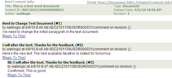

図5-2の最上位レベルの投稿は、それぞれ1つのスレッドを表しています。投稿番号1(#1)と投稿番号2(#2)はいずれもスレッドです。スレッド番号2への返信(#3)は、スレッド内の投稿を表しています。

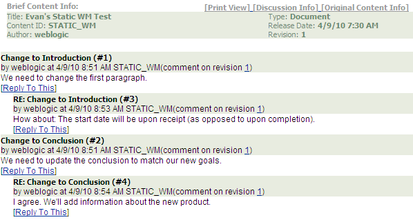

図5-3には、投稿#1、#2、#3および#4が表示されています。「Change to Introduction (#1)」への返信である「RE: Change to Introduction (#3)」が作成されたのは、「Change to Conclusion (#2)」よりも後です。
