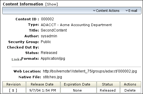

既存のコンテンツ・アイテムのチェックインの確認ページまたはコンテンツ情報ページから、「類似をチェックイン」をクリックします。
「コンテンツ・チェックイン・フォーム」が開きます。メタデータ・フィールドの大部分に、既存のコンテンツ・アイテムに割り当てた値と同じ値が表示されます。
「新規ファイルのチェックイン」の手順3から続行し、必要に応じてメタデータ値およびメンバー権限を変更または追加します。
