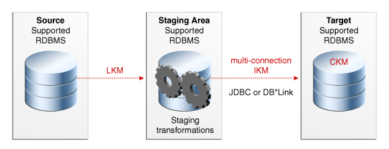

複数接続IKMの使用
複数接続IKMを使用すると、ステージング領域とソースが異なるデータ・サーバーにある場合にターゲットを更新できます。図11-2は、複数接続IKMを使用してターゲット・データを更新する統合インタフェースの構成を示しています。
図11-2 複数接続IKMを使用したETLインタフェース
図11-2の説明が続きます
「図11-2 複数接続IKMを使用したETLインタフェース」の説明
複数接続IKMを使用する場合の詳細は、Oracle Fusion Middleware Oracle Data Integrator接続性およびナレッジ・モジュール・ガイドで、使用しているステージング領域のテクノロジに対応する章を参照してください。
ETLスタイルのインタフェースで複数接続IKMを使用するには:

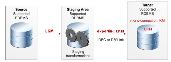

LKMと単一接続IKMの使用
専用の複数接続IKMがない場合は、標準のエクスポートLKMを標準の単一接続IKMと組み合せて使用します。図11-3は、エクスポートLKMと単一接続IKMを使用してターゲット・データを更新する統合インタフェースの構成を示しています。エクスポートLKMは、フロー表をステージング領域からターゲットにロードするために使用します。単一接続IKMは、データ・フローをターゲット表に統合するために使用します。
図11-3 LKMと単一接続IKMを使用したETLインタフェース
図11-3の説明が続きます
「図11-3 LKMと単一接続IKMを使用したETLインタフェース」の説明
この構成(LKM + エクスポートLKM + 単一接続IKM)には、次の制限があります:
標準のLKMを単一接続IKMと組み合せて使用する場合の詳細は、Oracle Fusion Middleware Oracle Data Integrator接続性およびナレッジ・モジュール・ガイドで、使用しているステージング領域のテクノロジに対応する章を参照してください。
ETLスタイルのインタフェースでLKMと単一接続IKMを使用するには:

  7. オプションで、オプションを変更します。
  8. ターゲットのタイトルをクリックして選択します。このオブジェクトのプロパティ・インスペクタが開きます。
    プロパティ・インスペクタの「IKMセレクタ」リストで、ターゲットを更新する標準の単一接続IKMを選択します。使用できるIKMを確認するには、Oracle Fusion Middleware Oracle Data Integrator接続性およびナレッジ・モジュール・ガイドで、使用しているステージング領域のテクノロジに対応する章を参照してください。
  9. オプションで、KMのオプションを変更します。
