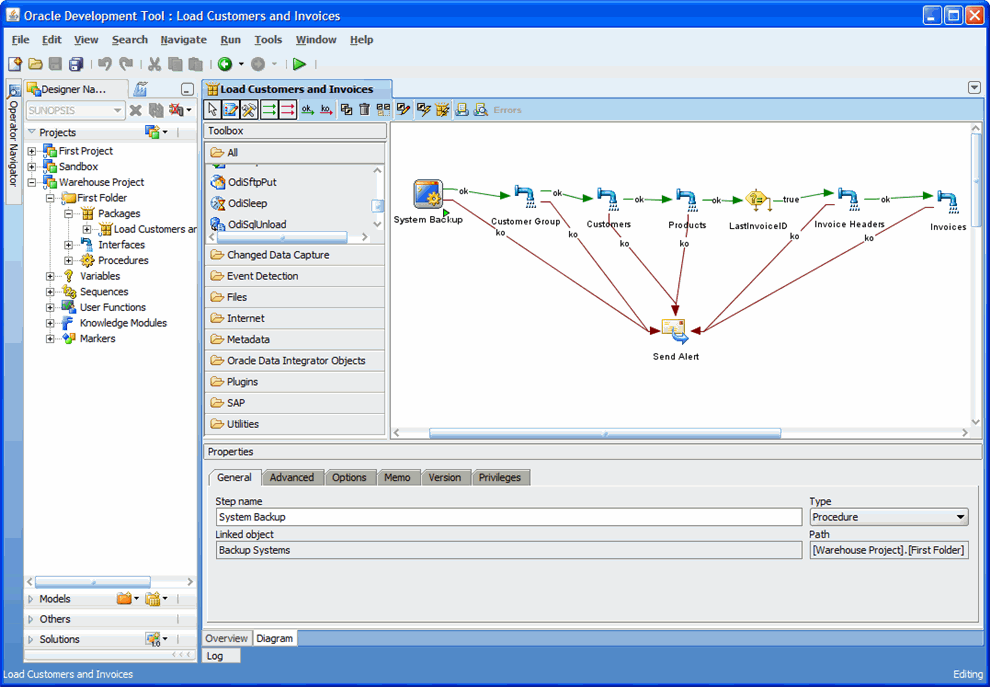

図10-1 サンプル・パッケージ
図10-1の説明が続きます
「図10-1 サンプル・パッケージ」の説明
たとえば、図10-1に表示されている「Load Customers and Invoice」というパッケージの例は、次のアクションを実行します。
  1. なんらかのバックアップ操作を実行する「System Backup」プロシージャを実行します。
  2. 顧客グループ・データストアをロードする「Customer Group」インタフェースを実行します。
  3. 顧客データストアをロードする「Customer」インタフェースを実行します。
  4. 製品データストアをロードする「Product」インタフェースを実行します。
  5. 「Last Invoice ID」ステップの変数をリフレッシュし、この変数の値をパッケージで後で使用できるように設定します。
  6. 請求書ヘッダー・データストアをロードする「Invoice Header」インタフェースを実行します。
  7. 請求書データストアをロードする「Invoice Lines」インタフェースを実行します。
  8. 前述のいずれかのステップが失敗となると、このパッケージは、Oracle Data Integratorのツールを使用して電子メールを管理者に送信する「Send Alert」ステップを実行します。

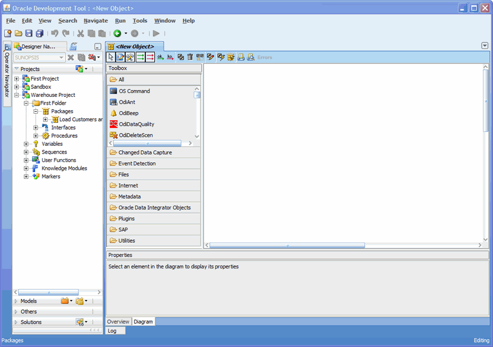

10.1.3 パッケージ・エディタの概要
パッケージ・エディタには、パッケージを設計するための単一の環境が用意されています。図10-2に、パッケージ・エディタの概観を示します。
図10-2 パッケージ・エディタ
図10-2の説明が続きます
「図10-2 パッケージ・エディタ」の説明
表10-2 パッケージ・エディタの各セクション
セクション 図の中の位置 説明
デザイナ・ナビゲータ
左側
デザイナ・ナビゲータには、プロジェクト、モデル、ソリューション、およびその他(グローバル)のコンポーネントがツリー状に表示されます。
パッケージ・ダイアグラム
中央
インタフェース、プロシージャ、データストア、モデル、サブモデル、変数などのコンポーネントにステップを作成するために、デザイナ・ナビゲータからパッケージ・ダイアグラムに、これらのコンポーネントをドラッグします。
このダイアグラムでは、ステップの順序の定義やステップの編成を実行することもできます。
「パッケージ」ツールボックス
パッケージ・ダイアグラムの左側
ツールボックスには、Oracle Data Integratorの使用可能なツールのリストが表示され、このリストからパッケージにツールを追加できます。これらのツールは、タイプ別にグループ化されています。
「パッケージ」ツールバー
パッケージ・ダイアグラムの最上部
パッケージ・ツールバーには、パッケージ内のステップを編成したり、ステップの順序を指定するツールがあります。
「プロパティ」パネル
パッケージ・ダイアグラムの下
このパネルには、パッケージ・ダイアグラムで選択されているオブジェクトのプロパティが表示されます。

  4. この操作を繰り返し、成功時の一連の経路に配置するすべてのステップをリンクします。この経路は、「最初のステップ」で定義したステップから開始する必要があります。
経路が正常に設定されたことを示す緑色の矢印が、ステップの間に「OK」ラベル付きで表示されます。変数の評価ステップの場合は、「true」のラベルが付きます。
失敗時の次のステップを定義するには:
  1. パッケージ・ツールバーのタブで、「失敗時の次のステップ」ツールを選択します。
  2. ダイアグラムでステップを選択します。
  3. マウスのボタンを押したまま、失敗時に進行するステップのアイコンまでカーソルを移動し、マウス・ボタンを放します。
  4. この操作を繰り返し、ワークフロー論理に従ってステップをリンクします。
経路が正常に設定されていないことを示す赤色の矢印が、ステップの間に「ko」ラベル付きで表示されます。変数の評価ステップの場合は、緑色の矢印に「false」のラベルが付きます。
失敗時のパッケージの最終ステップを定義するには:
デフォルトでは、成功または失敗条件の後に別のステップにリンクされていないステップは、この成功または失敗の条件を満たすとパッケージを終了することになります。この動作は、ステップの動作を編集することで設定できます。
  1. パッケージ・ツールバーのタブで、「自由選択」ツールを選択します。
  2. 編集するステップを選択します。
  3. プロパティ・パネルで、「拡張」タブを選択します。
  4. 「失敗後の処理」または「成功後の処理」で、「終了」を選択します。ダイアグラムで、ステップの後ろのリンクが消去されます。
  5. 必要に応じて、ステップの再試行回数と再試行間隔を「試行回数」および「試行間隔」に設定します。
