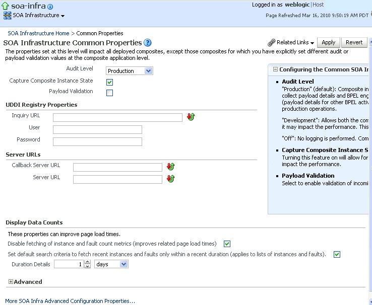

SOAインフラストラクチャ・プロパティを構成する手順は、次のとおりです。
  1. 次のいずれかのオプションを使用して、このページにアクセスします。
    SOAインフラストラクチャのメニューから... ナビゲータのSOAフォルダから... 「SOAコンポジット」メニューからアクセスする手順
    1. 「SOA管理」→「共有プロパティ」の順に選択します。
    1. 「soa-infra」を右クリックします。
    2. 「SOA管理」→「共有プロパティ」の順に選択します。
    1. 「SOAインフラストラクチャの共通プロパティ」を選択します。
    「SOAインフラストラクチャの共通プロパティ」ページには、次のプロパティが表示されます。
    注意:
    一部のプロパティ・フィールドには、緑と赤の矢印アイコンが表示されています。これらのプロパティを変更する場合は、SOAインフラストラクチャを再起動する必要があります。
    soaadmin_common_props.gifの説明が続きます
    図版soaadmin_common_props.gifの説明
    次の表に、ページの上部に表示されるプロパティの説明を示します。
    要素 説明
    監査レベル メッセージ・トラッキング・インフラストラクチャによって収集する情報のレベルを選択します。この情報は、SOAインフラストラクチャに関連付けられたインスタンス・データ・ストア(データベース)に収集されます。この設定は、ログ・ファイルに書き込まれる内容には影響を与えません。
    • オフ: コンポジット・インスタンスのトラッキング情報とペイロード・トラッキング情報は収集されません。コンポジット・インスタンスはこれ以上作成できません。また、ロギングは実行されません。Oracle Enterprise Manager Fusion Middleware Controlでロギングとインスタンスの表示を無効にすると、インスタンスの処理でパフォーマンスがわずかに向上することがあります。インスタンスは作成されますが表示されません。
    • 開発: コンポジット・インスタンスのトラッキングとペイロード詳細のトラッキングの両方を有効にします。ただし、この設定はパフォーマンスに影響を与える可能性があります。このレベルは通常、テストおよびデバッグする際に便利です。
    • 本番: コンポジット・インスタンスのトラッキングは収集されますが、Oracle Mediatorサービス・エンジンではペイロード詳細が収集されず、BPELプロセス・サービス・エンジンではassignアクティビティのペイロード詳細が収集されません(その他のBPELアクティビティのペイロード詳細は収集されます)。このレベルは、通常の本番操作に最適です。
    コンポジット・インスタンスの状態をキャプチャ 選択すると、SOAコンポジット・アプリケーション・インスタンス状態が取得されます。このオプションを有効化すると、インスタンス処理中に追加の実行時オーバーヘッドが発生する場合があります。このオプションでは、実行中のインスタンスのトラッキングが別々に実行されます。すべてのインスタンスは、実行中か未実行のいずれかとして取得されます。この情報は、後でSOAインフラストラクチャおよびSOAコンポジット・アプリケーションのコンポジット・インスタンス表の「状態」列に表示されます。
    • 合計インスタンス数に対する実行中のインスタンス数が表示されます。
    • 実行中のインスタンスのみを表示するように制限することもできます。
    有効な状態は「実行中」、「完了」、「失敗」、「リカバリが必要」、「失効」、「終了」および状態使用不可です。
    「実行中」および「完了」状態は、このチェック・ボックスが選択されている場合のみキャプチャされます。選択されていない場合、状態は「不明」に設定されます。これらの状態を条件付きでキャプチャする主な理由は、SOAインフラストラクチャのランタイムにおけるパフォーマンス・オーバーヘッドを軽減するためです。
    注意: このプロパティを無効にしてSOAコンポジット・アプリケーションの新規インスタンスを作成した場合、新規インスタンスは作成されますが、コンポジット・アプリケーションの「ダッシュボード」ページの表にそのインスタンスは「実行中」、「失敗」、「失効」、「終了」、「完了」またはリカバリが必要と表示されません。これは、インスタンスのコンポジット状態をキャプチャする処理がパフォーマンスに影響を与えるためです。
    たとえば、このプロパティを有効にし、「Webサービスのテスト」ページでSOAコンポジット・アプリケーションのインスタンスを作成した場合、新規インスタンスはコンポジット・アプリケーションの「ダッシュボード」ページに表示されます。「ダッシュボード」ページで「実行中のインスタンスのみ表示」をクリックすると、インスタンスは「実行中」と表示されます。次に、このプロパティを無効にし、同じコンポジット・アプリケーションの別のインスタンスを作成した場合は、新規の実行中のインスタンスが作成されます。ただし、「実行中のインスタンスのみ表示」を選択すると、新しいインスタンスは実行中のインスタンスの表にリストされません。
    さらに、実行中のインスタンスを終了するには、インスタンスがある状態(実行中、失敗など)にあることが必要です。その結果、SOAコンポジット・アプリケーションの「インスタンス」ページで「中断」ボタンがアクティブになります。インスタンスを作成する前にこのチェック・ボックスを有効にしなかった場合、「中断」ボタンはアクティブにならないため、インスタンスを終了できません。
    ペイロードの検証 受信メッセージと送信メッセージの検証を有効にする場合に選択します。スキーマに準拠しないペイロード・データが捕捉され、フォルトとして表示されます。
  2. 使用環境に適した変更を行います。
    「UDDIレジストリ・プロパティ」セクションには、次のプロパティが表示されます。SOAインフラストラクチャで実行されているSOAコンポジット・アプリケーションは、UDDIレジストリに統合できます。このUDDIレジストリでは、公開サービスの検索、およびサービスに関するメタデータの管理(セキュリティ、トランスポートまたはサービスのクオリティ)を実行するための標準ベースの基盤が提供されます。ニーズを満たす公開サービスを参照して選択できます。
    「ユーザー」および「パスワード」プロパティは、UDDIレジストリが保護されている場合に適用できます。これらのプロパティは、Oracle Service Registry(OSR)のセキュアHTTP構成にのみ使用されます。「照会URL」プロパティはパブリックです。
    要素 説明 例
    照会URL 問い合せるマスター・レジストリのURLを入力します。このURLでスレーブ・レジストリ自体を参照しないでください。参照すると、データの一部を失う可能性があります。照会URLによって、完全標準のUDDIバージョン3構造が取得されます。これは、UDDIレジストリ接続の作成ウィザードで指定したUDDI照会URLと同じです。 http://master.mycompany.com:8888/registry/uddi/inquiry
    ユーザー レジストリ照会ユーザーを入力します。 admin
    パスワード マスター・レジストリ照会ユーザーのパスワードを入力します。 適切なセキュリティ・プラクティスを使用したパスワードを入力してください。
    エンドポイント参照とサービス・キーの設定の詳細は、第33.1.3項「Oracle Service Registryと統合している場合のエンドポイント参照およびサービス・キーの変更」を参照してください。
  3. 使用環境に適した変更を行います。
    「サーバーURL」セクションには、次のプロパティが表示されます。ここでプロパティを明示的に設定しない場合、プロパティ値は実行時にOracle WebLogic Serverクラスタ、Webサーバーまたはローカル・サーバーのプロパティを問い合せて決定されます。
    要素 説明
    コールバック・サーバーURL コールバック・サーバーURLを入力します。このURLは、起動情報の一部としてサーバーから外部サービス・プロバイダに送信されます。
    サーバーURL サーバーURLを入力します。このURLは、具体的なWSDLファイルでサービスのSOAPアドレスの一部として公開されます。
    注意: 10.1.xリリースでは、optSoapShortcutプロパティを使用してSOAPの最適化を手動で構成していました。リリース11gでは、SOAPの最適化は自動的に構成されます。したがって、11gにアップグレードし、既存のアプリケーションで最適化されたショートカットを使用する場合、最適化されたコールがアクティブになるのは、ホスト名の値(composite.xmlファイルのWSDL URLを参照)と「サーバーURL」の値が一致する場合のみです。両方の値をホスト名(例: myhost)または完全ドメイン名(例: myhost.domain.com)に設定してください。両方の値が一致しない場合は、最適化されたローカル・コールではなく、通常のSOAPコールが実行されます。
    注意:
    「コールバック・サーバーURL」および「サーバーURL」の値を変更する場合は(たとえば、テスト環境から本番環境に移行する場合)、WSDLを再生成するためにOracle WebLogic Serverを再起動する必要があります。
  4. 使用環境に適した変更を行います。
    「データ数の表示」セクションには、ページのロードにかかる時間を短縮するための、次のプロパティが表示されます。
    注意:
    これらのプロパティに対する変更は、このOracle Enterprise Managerインスタンスに関連付けられているすべてのSOAファームに影響します。
    要素 説明
    インスタンス数とフォルト数のメトリックのフェッチの無効化 次のページでのインスタンス数とフォルト数のメトリックの表示を無効にする場合に選択します。
    • SOAインフラストラクチャ、SOAコンポジット・アプリケーション、サービス・エンジンおよびサービス・コンポーネントのダッシュボード・ページ
    • 「オプションを指定して削除: インスタンス」ダイアログ
    これらのメトリックは、インスタンス数とフォルト数のメトリックが必要な場合にクリックしてこの情報を取得するためのリンクで置換されます。この設定により、ページのロードにかかる時間を短縮できます。
    インスタンス数とフォルト数のメトリックを取得するリンクをクリックするとOracle Enterprise Manager Fusion Middleware Controlがタイムアウトする場合は、トランザクション・タイムアウト・プロパティを増やします。詳細は、B.3項「インスタンスおよびフォルトのメトリックのあるページのロードの最適化」を参照してください。
    最近のインスタンスおよびフォルトを最近の期間内のみでフェッチするデフォルト検索条件を設定します(インスタンスとフォルトのリストに適用されます)。 このチェック・ボックスを選択し、次のページに表示する最近のインスタンスとフォルトを取得する期間を指定します。
    • SOAインフラストラクチャ、SOAコンポジット・アプリケーション、サービス・エンジンおよびサービス・コンポーネントのダッシュボード・ページおよびインスタンス・ページ
    • サービスと参照のダッシュボード・ページ
    • SOAインフラストラクチャ、SOAコンポジット・アプリケーション、サービスおよび参照のフォルト・ページおよび拒否メッセージ・ページ
    • サービス・エンジンおよびサービス・コンポーネントのフォルト・ページ
    指定した期間は、フォルトを検索できるフォルト・ページの「フォルト時間の開始」フィールドおよびインスタンスを検索できる「インスタンス」ページの「開始時間: 自」フィールドにデフォルトで表示されます。
    このチェック・ボックスを選択し、期間を指定すると、SOAインフラストラクチャ、SOAコンポジット・アプリケーション、サービス・エンジンおよびサービス・コンポーネントの「ダッシュボード」ページで「すべて表示」リンクが「詳細の表示」リンクに変わります。
    詳細は、「システムMBeanブラウザ」からのこのプロパティの変更に関する第3.1.1項「システムMBeanブラウザを使用した、インスタンス数とフォルト数のメトリックの取得の無効化」およびB.3項「インスタンスおよびフォルトのメトリックのあるページのロードの最適化」を参照してください。
  5. 使用環境に適した変更を行います。
  6. 「拡張」セクションを開きます。
    soaadmin_common_props2.gifの説明が続きます
    図版soaadmin_common_props2.gifの説明
    「データソース」セクションには、次のプロパティが表示されます。データソースを使用すると、データベース・サーバーへの接続を取得できます。
    要素 説明 例
    サーバー・データ・ソースJNDI サーバー・データソースのJNDIロケーションが表示されます。「構成」をクリックして、Oracle WebLogic Server管理コンソールのデータソース構成ページに進みます。このデータソースに対しては、グローバル・トランザクション・サポートを無効にする必要があります。 jdbc/SOALocalTxDataSource
    サーバー・トランザクション・データ・ソースJNDI サーバー・トランザクション・データソースのJNDIロケーションが表示されます。「構成」をクリックして、Oracle WebLogic Server管理コンソールのデータソース構成ページに進みます。グローバル・トランザクションのデータソースを構成する必要があります。 jdbc/SOADataSource
    致命的でない接続の再試行回数 失敗するまでに致命的でない接続エラーを再試行できる最大回数を入力します。このタイプのエラーは、デハイドレーション・ストアでの接続エラー(Oracle Real Application Clustersのフェイルオーバー、データベース停止など)に対して発生します。 10
  7. 使用環境に適した変更を行います。
    「Webサービス・バインディング・プロパティ」セクションには、次のオプションが表示されます。
    要素 説明 例
    Oracle SSL暗号 Oracleでサポートされている暗号のリストを入力します。
    暗号スイートは、データ送信に対してセキュリティを提供する一連のアルゴリズムです。SSL接続内でのデータの移動を可能にするには、使用する共通アルゴリズムについて、接続の両側がネゴシエーションする必要があります。
    SSL_RSA_WITH_RC4_128_MD5
    Oracle Walletパスワード キーストア用のウォレット・パスワードを入力します。 適切なセキュリティ・プラクティスを使用したパスワードを入力してください。
    チャンクの使用 SOAP over HTTP配信のデータのチャンク化を有効にする場合に選択します。 - -
    チャンク・サイズ チャンク・サイズを指定します。値は999以下である必要があります。このサイズはSOAP over HTTP配信で使用され、バイト単位で指定します。 500
  8. 使用環境に適した変更を行います。
  9. 「適用」をクリックします。
  10. プロパティを変更した後に元の値にリセットする場合は、「元に戻す」をクリックします。
  11. 拡張パラメータを変更するには、「詳細SOAインフラ拡張構成プロパティ」をクリックします。これにより、「システムMBeanブラウザ」が開きます。表示されるプロパティの一部を次に示します。各プロパティには説明が記載されています。
    • AuditConfig: BPELメッセージ・リカバリのステータス。デフォルトでは、bpelRecoveryStatusキーは、AuditConfigプロパティに対してAllに設定されています。BPELプロセス・サービス・エンジンの「リカバリ」ページにリカバリを必要とするBPELメッセージがある場合、この設定により、「必須のBPELメッセージ・リカバリ」インライン警告メッセージおよびリカバリ・アイコンを「フローのトレース」ページの「トレース」表に表示できます。このキーをOffに設定すると、メッセージ・リカバリ情報は「フローのトレース」ページに表示されません。詳細は、第12.1項「BPELプロセス・サービス・コンポーネントの監査証跡とプロセス・フローの表示」を参照してください。
    • GlobalTxMaxRetry: 呼出し例外を再試行できる最大回数。
    • GlobalTxRetryInterval: 呼出し例外の再試行間隔(秒数)。
    • HttpProxyAuthRealm: HTTPプロキシ認証レルム。
    • HttpProxyAuthType: HTTPプロキシ認証タイプ。
    • HttpProxyHost: HTTPプロキシ・ホスト。
    • HttpProxyPassword: 認証を必要とするHTTPプロキシのパスワード。
    • HttpProxyPort: HTTPプロキシ・ポート番号。
    • HttpProxyUsername: 認証を必要とするHTTPプロキシのユーザー名。
    • HttpServerURL: WSDLファイルでプロセスのSOAPアドレスの一部として公開されるHTTPプロトコルURL。
    • HttpsServerURL: WSDLファイルでプロセスのSOAPアドレスの一部として公開されるHTTPSプロトコルURL。
    • KeystoreLocation: Oracle SOA Suiteキーストアへのパス。
    • UddiCacheLifetime: UDDIエンドポイント・キャッシュの存続期間。

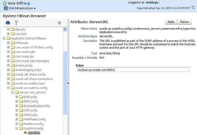

3.3 SOAインフラストラクチャのサーバーURLプロパティ・ポートの変更
「SOAインフラストラクチャの共通プロパティ」ページ以外に、Oracle Enterprise Manager Fusion Middleware Controlの「システムMBeanブラウザ」でSOAインフラストラクチャの「ServerURL」プロパティ・ポートを変更することもできます。
ポートを変更するときは、次の点に注意してください。
SOAインフラストラクチャのポートを変更する手順は、次のとおりです。
  1. 「SOAインフラストラクチャ」メニューから、「管理」→「システムMBeanブラウザ」の順に選択します。
  2. 「アプリケーション定義のMBean」で、「oracle.as.soainfra.config」→「サーバー: server_soa」→「SoaInfraConfig」→「soa-infra」の順に開きます。
    server_soaは、インストール後の構成で指定したサーバーの名前です。デフォルトでは、この名前は「soa_server1」です。
  3. 「名前」列で「ServerURL」をクリックします。
    「属性: ServerURL」ページが表示されます。
    hwf_wlist_port.gifの説明が続きます
    図版hwf_wlist_port.gifの説明
  4. 「値」フィールドで、ポートを変更します。
  5. 「適用」をクリックします。
  6. Oracle WebLogic Server管理コンソールで、管理対象のOracle WebLogic Serverのポートを同じ値に変更します。
    Oracle WebLogic Serverクラスタの前にロード・バランサを使用する環境では、「ServerURL」プロパティのホストとポートは、Oracle WebLogic Serverのホストとポートと異なっても構いません。これは、Oracle WebLogic Serverクラスタ内の管理対象サーバー間でロード・バランサがリクエストを分散するエンタープライズ・デプロイメント環境では一般的です。詳細は、『Oracle Fusion Middleware Oracle SOA Suiteエンタープライズ・デプロイメント・ガイド』を参照してください。

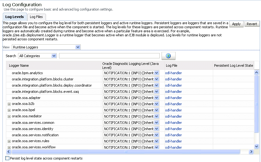

    「ログ構成」ページに、次の詳細が表示されます。
    • 「ビュー」リスト。情報を表示するロガーのタイプを選択します。
      • 永続: コンポーネントが起動するとアクティブになるロガー。このログ出力の構成詳細はファイルに保存され、ログ・レベルはコンポーネントの再起動後も維持されます。
      • アクティブ・ランタイム: 実行時に自動的に作成され、特定の機能領域が実行されるとアクティブになるロガー(例: oracle.soa.b2b、oracle.soa.bpel)。このログ出力のログ・レベルはコンポーネントの再起動後は維持されません。
    • ロガー名およびOracle Diagnostic Logging(ODL)レベルが表示された表。ログ・ファイルに書き込む情報の量とタイプ、ログ・ファイル、およびログ・レベル状態を設定します。
    sca_logconfig.gifの説明が続きます
    図版sca_logconfig.gifの説明
  2. このページで次のログ・ファイル・タスクを実行します。
    1. 「ロガー名」列で、ロガー名を開きます。これによって、コンポーネント内の特定のロギング・レベルを指定できます。
    2. 「Oracle Diagnostic Loggingレベル(Javaレベル)」列で、ログ・ファイルに書き込む情報のレベルとタイプを選択します。
    3. 「ログ・ファイル」列で、ログ・ファイル構成を作成および編集する特定のログ・ファイルをクリックします。
      ODLログ・ファイル、およびログ・ファイルに書き込むロギング情報のレベルとタイプの詳細は、『Oracle Fusion Middleware管理者ガイド』を参照してください。

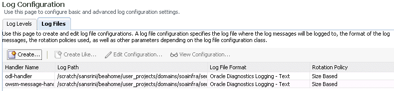

  3. 「ログ・ファイル」タブをクリックします。
    このページを使用して、ログ・ファイル構成を作成および編集できます。ログ・ファイル構成には、ログ・メッセージが記録されるログ・ファイル、ログ・メッセージのフォーマット、使用されるローテーション・ポリシー、およびログ・ファイル構成クラスに基づく他のパラメータが含まれます。
    sca_logfiles.gifの説明が続きます
    図版sca_logfiles.gifの説明
    ロギングの詳細は、『Oracle Fusion Middleware管理者ガイド』を参照してください。
