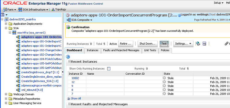

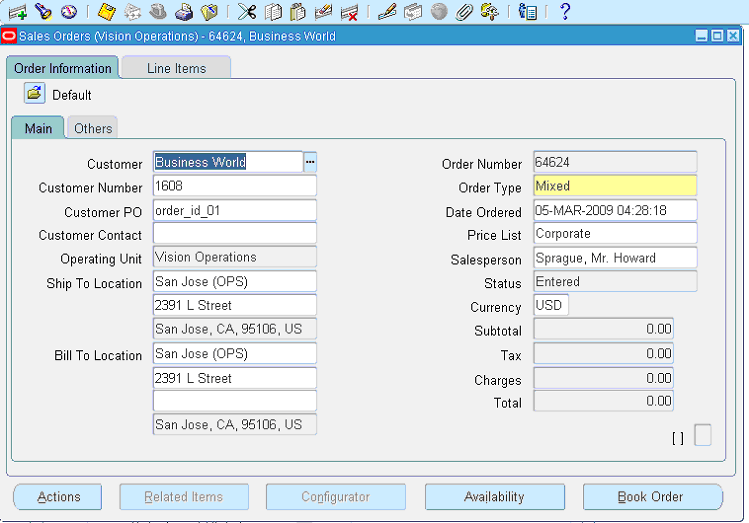

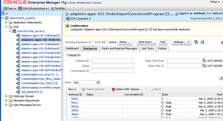

デプロイ後にBPELプロセスが正常に実行された場合は、オーダーがOracle Applicationsに作成されています。購買オーダーIDはペイロードの入力値と同じである必要があります。

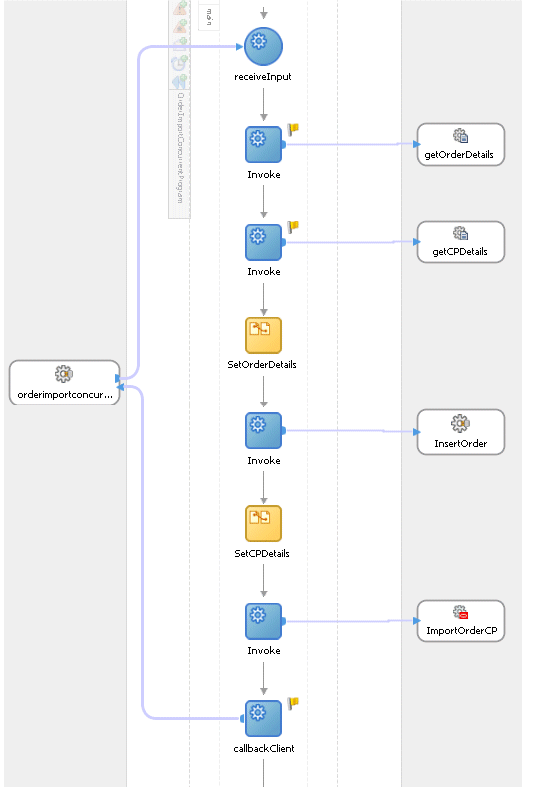

BPELプロセスの作成フロー

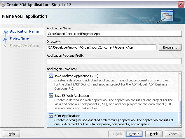

JDeveloper BPEL Designerを開きます。「アプリケーション・ナビゲータ」で「新規アプリケーション」をクリックします。
「SOAアプリケーションの作成 - アプリケーションの名前付け」ページが表示されます。
「アプリケーション名」フィールドに適切なアプリケーション名を入力し、「アプリケーション・テンプレート」リストから「SOAアプリケーション」を選択します。

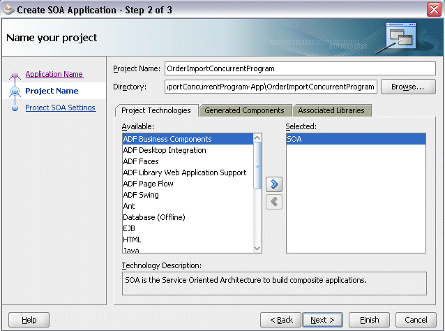

「次」をクリックします。「SOAアプリケーションの作成 - プロジェクトの名前付け」ページが表示されます。
「プロジェクト名」フィールドに適切なプロジェクト名を入力します。例: OrderImportConcurrentProgram。
「プロジェクト・テクノロジ」タブで、「SOA」が「使用可能」テクノロジ・リストから選択されて、「選択済」テクノロジ・リストに表示されていることを確認します。
「次」をクリックします。「SOAアプリケーションの作成 - SOA設定の構成」ページが表示されます。

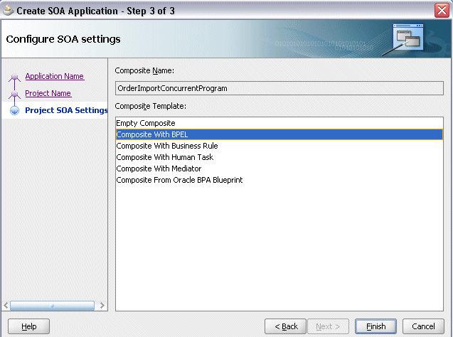

「BPELプロセス名」フィールドに、内容の説明となる名前を入力します。例: OrderImportConcurrentProgram。
「コンポジット・テンプレート」リストから「BPELを使用するコンポジット」を選択して、「終了」をクリックします。新しいアプリケーションとSOAプロジェクトが作成されました。これにより、SOAコンポジットが自動的に作成されます。

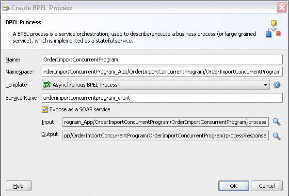

「名前」フィールドに適切なBPELプロセス名を入力します。例: OrderImportConcurrentProgram。
「テンプレート」フィールドで「非同期BPELプロセス」を選択します。「OK」をクリックします。
receiveアクティビティとreplyアクティビティを持つ非同期BPELプロセスが作成されます。指定した名前を使用したbpelおよびwsdlファイル(例: OrderImportConcurrentProgram.bpelとOrderImportConcurrentProgram.wsdl)を含む必要なソース・ファイルとcomposite.xmlも生成されます。

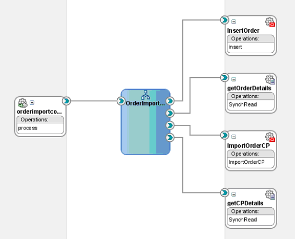

次のタスクは、BPELプロセスにパートナ・リンクを追加することです。パートナ・リンクは、パートナ・サービスと相互動作するBPELプロセスのリンク名、タイプおよびロールを定義するものです。
前に説明したBPELプロセス・シナリオに基づいて、次の2つのパートナ・リンクを構成する必要があります。
最初のパートナ・リンクInsertOrderを追加して、選択したオープン・インタフェース表にオーダー詳細を挿入します
2番目のパートナ・リンクImportOrderCPを追加して、購買オーダー・データをオープン・インタフェース表からOrder Managementの実表にインポートします

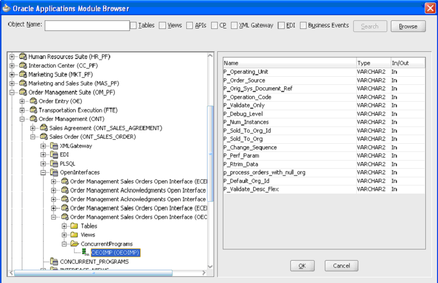

「オブジェクト取得」をクリックして「Oracle Applicationsモジュール・ブラウザ」を開きます。
「Oracle Applicationsモジュール・ブラウザ」からのコンカレント・プログラムの選択
「Oracle Applicationsモジュール・ブラウザ」には、Oracle Applicationsで使用可能な各種の製品ファミリが表示されます。たとえば、Applications TechnologyやOrder Management SuiteはOracle Applicationsの製品ファミリです。製品ファミリには、個別製品が含まれています。たとえば、Order Management SuiteにはOrder Management製品が含まれています。個々の製品には、関連するビジネス・エンティティが含まれています。たとえば、Order Management製品にはSales Orderビジネス・エンティティが含まれています。
ビジネス・エンティティには、統合用に公開されている各種アプリケーション・モジュールが含まれています。これらのモジュールは、提供するインタフェース別にグループ化されています。コンカレント・プログラムは、「OpenInterfaces」カテゴリの下にあります。
「Order Management Suite (OM_PF)」→「Order Management (ONT)」→「受注 (ONT_SALES_ORDER)」→「OpenInterfaces」→「Order Management受注オープン・インタフェース (OEOIMP)」→「表」にナビゲートして、「OE_HEADERS_IFACE_ALL」を選択します。

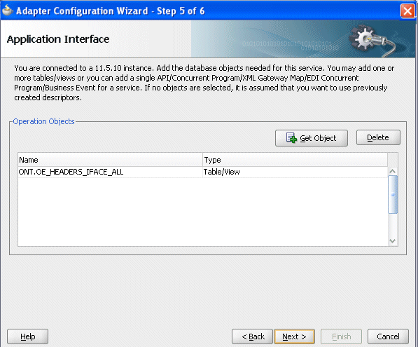

「OK」をクリックします。「アプリケーション・インタフェース」ページが開き、選択したオープン・インタフェース表が表示されます。
「アダプタ構成ウィザード」 - 「アプリケーション・インタフェース」ページ
「オブジェクト取得」をクリックして、「Oracle Applicationsモジュール・ブラウザ」をもう一度開き、同じナビゲータ・パス「Order Management Suite (OM_PF)」→「Order Management (ONT)」→「受注 (ONT_SALES_ORDER)」→「OpenInterfaces」→「Order Management受注オープン・インタフェース (OEOIMP)」→「表」を使用して、別のオープン・インタフェース表OE_LINES_IFACE_ALLを選択します。
「OK」をクリックします。「アプリケーション・インタフェース」ページが開き、選択した2つの表が表示されます。

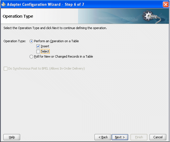

「次」をクリックします。「操作タイプ」ページが表示されます。
「アダプタ構成ウィザード」 - 「操作タイプ」ページ
「表に対して操作を実行」ラジオ・ボタンを選択し、「挿入」チェック・ボックスを選択します。「選択」チェック・ボックスが選択解除されていることを確認します。

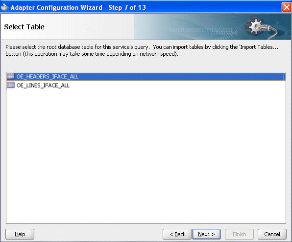

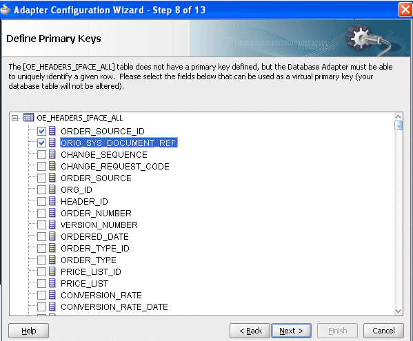

このサービスの問合せのルート・データベース表としてOE_HEADERS_IFACE_ALLを選択します。
「次」をクリックします。「主キーの定義」ページが表示されます。
「アダプタ構成ウィザード」 - OE_HEADERS_IFACE_ALLの「主キーの定義」ページ

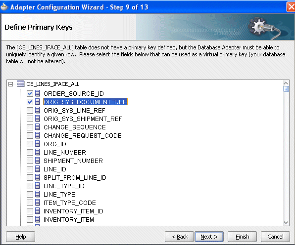

OE_HEADERS_IFACE_ALL表に対して次の主キーを選択します。
ORDER_SOURCE_ID
ORIG_SYS_DOCUMENT_REF
「次」をクリックします。
OE_LINES_IFACE_ALL表に対して同じ主キーを選択します。
「アダプタ構成ウィザード」 - OE_LINES_IFACE_ALLの「主キーの定義」ページ

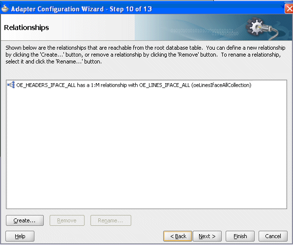

「次」をクリックします。「リレーションシップ」ページが表示されます。「作成」をクリックして、「リレーションシップの作成」ダイアログを開きます。
リレーションシップの定義

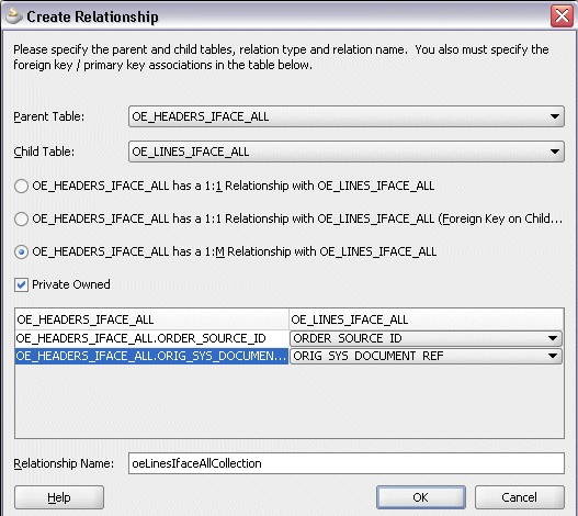

次の情報を入力して、ヘッダーと詳細表間のリレーションシップを定義します。
親表としてOE_HEADERS_IFACE_ALL、および子表としてOE_LINES_IFACE_ALLを選択します。
マッピング・タイプ「OE_HEADERS_IFACE_ALLとOE_LINES_IFACE_ALLのリレーションシップは1対多」を選択します。
注意: 表どうしの外部キー制約がすでにデータベースに存在する場合、表のインポート中に2つのリレーションシップが自動的に作成されます。1つは、ソース表(外部キー制約が含まれる表)からターゲット表への1対多リレーションシップです。もう1つのリレーションシップは、ターゲット表からソース表への1対1バック・ポインタです。
「私有」チェック・ボックスを選択します。
主キー・フィールドに外部キー・フィールドを関連付けます。
OE_HEADERS_IFACE_ALL.ORDER_SOURCE_ID: ORDER_SOURCE_ID
OE_HEADERS_IFACE_ALL.ORIG_SYS_DOCUMENT_REF: ORIG_SYS_DOCUMENT_REF
「リレーションシップ名」フィールドは、デフォルトでは自動的に移入されます。必要に応じて、作成しているリレーションシップに新しい名前を指定できます。
「OK」をクリックします。「リレーションシップ」ページに、新しく作成されたリレーションシップ情報が表示されます。
「アダプタ構成ウィザード」 - 「リレーションシップ」ページ

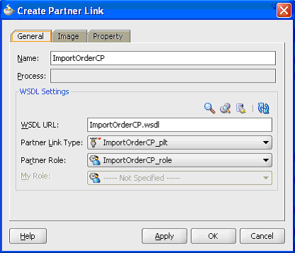

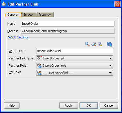

パートナ・リンク構成の完了
「適用」をクリックし、「OK」をクリックします。必要なWSDL設定を使用してパートナ・リンクが作成されます。

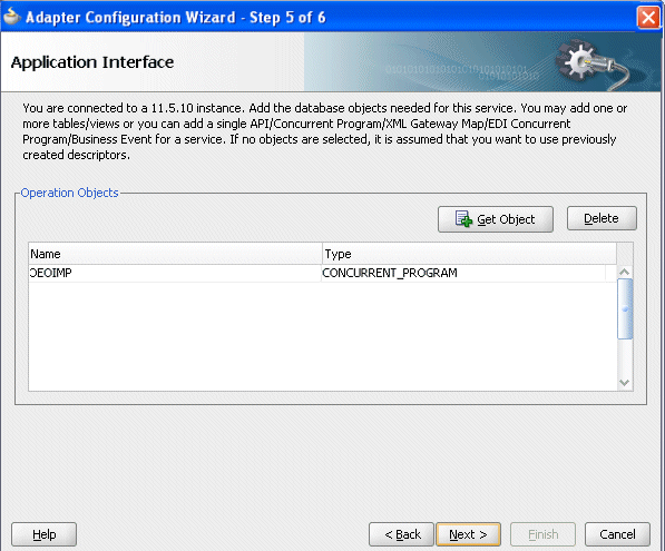

「アプリケーション・インタフェース」ダイアログで、「オブジェクト取得」をクリックして「Oracle Applicationsモジュール・ブラウザ」を開きます。
「Oracle Applicationsモジュール・ブラウザ」は、Oracle Integration Repositoryからのインタフェース・データを、Oracle Applicationアダプタでサポートされるその他のインタフェースに関する情報と組み合せて、ツリー階層を作成します。
Oracle Applicationsモジュール・ブラウザからのコンカレント・プログラムの指定
「Order Management Suite (OM_PF)」→「Order Management (ONT)」→「受注 (ONT_SALES_ORDER)」→「OpenInterfaces」→「Order Management受注オープン・インタフェース」→「ConcurrentPrograms」にナビゲートして、コンカレント・プログラム「OEOIMP (OEOIMP)」を選択します。
「OK」をクリックします。「アプリケーション・インタフェース」ページが表示されます。

パートナ・リンクの作成
入力ファイルからペイロードを同期読取りしてオーダー詳細とコンカレント・プログラムの詳細を取得することによって、BPELプロセスを構成するには、この手順を使用します。
次の2つのパートナ・リンクを構成します。
同期Read操作を使用して入力ファイルからオーダー詳細を取得します。
同期Read操作を使用して入力ファイルからコンカレント・プログラムの詳細を取得します。

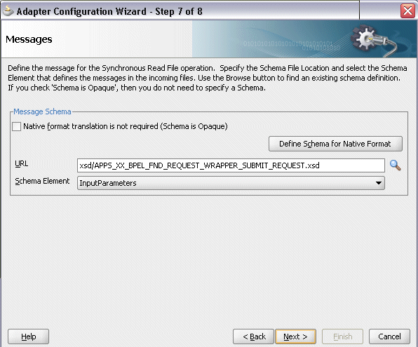

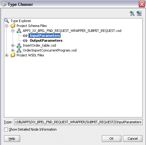

「URL」フィールドの横の「スキーマ・ファイルを参照」アイコンを選択して、「タイプ・チューザ」を開きます。
「タイプ・エクスプローラ」をクリックして、「プロジェクトのスキーマ・ファイル」→「InsertOrder_table.xsd」→「OeHeadersIfaceAllCollection」を選択します。「OK」をクリックします。
選択したスキーマ情報は、「URL」フィールドと「スキーマ要素」フィールドに自動的に移入されます。

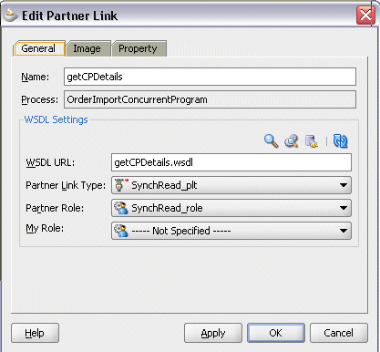

「次へ」をクリックし、「終了」をクリックします。パートナ・リンクに対応するWSDLファイルが生成されます。メインの「パートナ・リンクの作成」ダイアログ・ボックスが表示され、新規WSDLファイルgetOrderDetails.wsdlが指定されています。
パートナ・リンク構成の完了
「適用」をクリックし、「OK」をクリックして構成を完了し、ファイル・アダプタ・サービスに必須のWSDL設定を持つパートナ・リンクを作成します。

同期Read File操作のファイル名を入力します。たとえば、cp_data.xmlと入力します。「次へ」をクリックして、「メッセージ」ページを開きます。
スキーマのURLと要素の選択
「タイプ・エクスプローラ」をクリックして、「プロジェクトのスキーマ・ファイル」→「APPS_XX_BPEL_FND_REQUEST_WRAPPER_SUBMIT_REQUEST.xsd」→「InputParameters」を選択します。「OK」をクリックします。
メッセージ・スキーマの指定
「次へ」をクリックし、「終了」をクリックします。パートナ・リンクに対応するWSDLファイルが生成されます。メインの「パートナ・リンクの作成」ダイアログ・ボックスが表示され、新規WSDLファイルgetCPDetails.wsdlが指定されています。
パートナ・リンク構成の完了
BPELプロセス・ダイアグラムにgetCPDetailsパートナ・リンクが表示されます。
パートナ・リンクを追加および構成した後、次の4つのinvokeアクティビティを構成する必要があります。
同期Read操作を使用してgetOrderDetailsパートナ・リンクを起動することによって、オーダー詳細を取得し、入力ファイルからオーダーを読み取ります。
同期Read操作を使用してgetCPDetailsパートナ・リンクを起動することにより、コンカレント・プログラムの詳細を取得して、入力ファイルからコンカレント・プログラム情報を読み取ります。
InsertOrderパートナ・リンクを起動することにより、オーダー・データをオープン・インタフェース表に挿入します。
ImportOrderCPコンカレント・プログラムのパートナ・リンクを起動することにより、オーダー・データをオープン・インタフェース表からOracle Applicationsにインポートします。

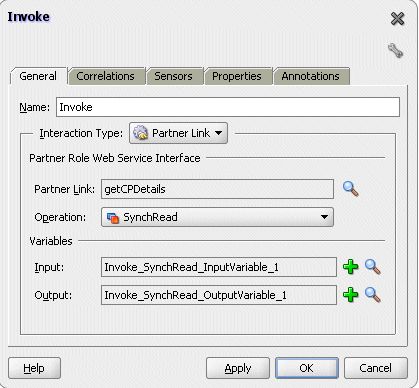

パートナ・リンクに対する2番目のinvokeアクティビティを追加して、コンカレント・プログラムの詳細を取得する手順は、次のとおりです。
JDeveloper BPEL Designerの「コンポーネント・パレット」で、「BPELアクティビティとコンポーネント」を選択します。2番目の「Invoke」アクティビティを、プロセス・ダイアグラムの中央スイムレーンの最初の「Invoke」アクティビティの直後にドラッグ・アンド・ドロップします。
invokeアクティビティをgetCPDetailsサービスにリンクします。「Invokeの編集」ダイアログが表示されます。
最初のinvokeアクティビティの手順で説明したステップ3から6を繰り返します。
入力変数と出力変数は、「Invokeの編集」ダイアログ・ボックスで移入します。

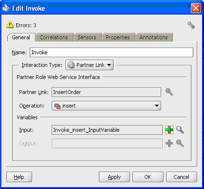

パートナ・リンクに対する3番目のinvokeアクティビティを追加して、オープン・インタフェース表にオーダー・データを挿入する手順は、次のとおりです。
JDeveloper BPEL Designerの「コンポーネント・パレット」で、「BPELアクティビティとコンポーネント」を選択します。3番目の「Invoke」アクティビティを、プロセス・ダイアグラムの中央スイムレーンの2番目の「invoke」アクティビティと「callbackClient」アクティビティの間にドラッグ・アンド・ドロップします。
invokeアクティビティをInsertOrderサービスにリンクします。「Invokeの編集」ダイアログ・ボックスが表示されます。
最初のinvokeアクティビティの手順で説明したステップ3から4を繰り返します。「Invokeの編集」ダイアログ・ボックスの「OK」をクリックして、2番目のinvokeアクティビティの構成を終了します。

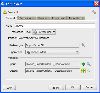

パートナ・リンクに対する4番目のinvokeアクティビティを追加して、オーダー情報をOracle Applicationsにインポートする手順は、次のとおりです。
JDeveloper BPEL Designerの「コンポーネント・パレット」で、「BPELアクティビティとコンポーネント」を選択します。4番目の「Invoke」アクティビティを、プロセス・ダイアグラムの中央スイムレーンの3番目の「invoke」アクティビティと「callbackClient」アクティビティの間にドラッグ・アンド・ドロップします。
invokeアクティビティをImportOrderCPサービスにリンクします。「Invokeの編集」ダイアログ・ボックスが表示されます。

BPELプロセス・シナリオに基づいて、次の2つのassignアクティビティを構成する必要があります。
ファイル・アダプタの同期Read(getOrderDetails)サービスの出力をオープン・インタフェースInsertOrderサービスの入力として渡します。
コンカレント・プログラム(ImportOrderCP)サービスのペイロードを設定します。

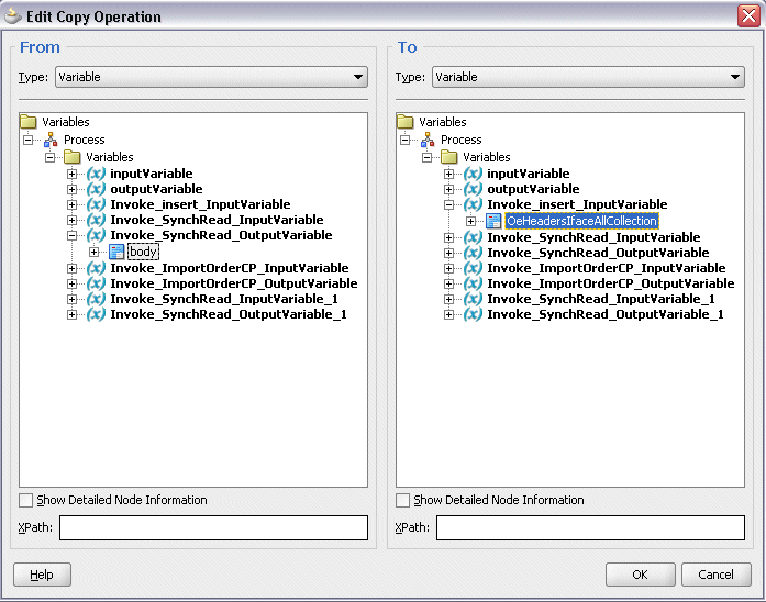

最初のassignアクティビティを追加する手順は、次のとおりです。
最初の「Assign」アクティビティを、プロセス・ダイアグラムの中央スイムレーンの前に作成した1番目と2番目の「Invoke」アクティビティの間にドラッグ・アンド・ドロップします。
「Assign」アクティビティをダブルクリックして、「Assignの編集」ダイアログにアクセスします。
「一般」タブをクリックして、assignアクティビティの名前を入力します。例: SetOrderDetails。
「コピー操作」タブを選択し、「プラス」記号アイコンをクリックして、メニューから「コピー操作」を選択します。「コピー操作の作成」ウィンドウが表示されます。
コピー操作アクションの指定
次のパラメータ情報を入力します。
「From」ナビゲーション・ツリーで、「変数」タイプを選択し、「変数」→「プロセス」→「変数」→「Invoke_SynchRead_OutputVariable」にナビゲートして、「本体」を選択します。
「To」ナビゲーション・ツリーで、「変数」タイプを選択し、「変数」→「プロセス」→「変数」→「Invoke_insert_InputVariable」にナビゲートして、「OeHeadersIfaceAllCollection」を選択します。
「OK」をクリックします。「Assignの編集」ダイアログ・ボックスが表示されます。
「適用」をクリックして、「OK」をクリックし、assignアクティビティの構成を完了します。

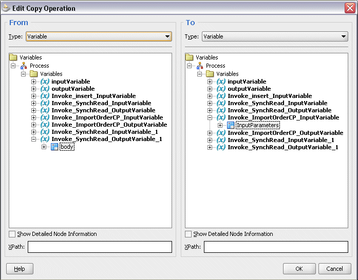

次のパラメータ情報を入力します。
「From」ナビゲーション・ツリーで、「変数」タイプを選択し、「変数」→「プロセス」→「変数」→「Invoke_SynchRead_OutputVariable_1」にナビゲートして、「本体」を選択します。
「To」ナビゲーション・ツリーで、「変数」タイプを選択し、「変数」→「プロセス」→「変数」→「Invoke_ImportOrderCP_InputVariable」にナビゲートして、「InputParameters」を選択します。
完成したコンカレント・プログラムBPELプロセス・プロジェクト
「composite.xml」をクリックして、Oracle JDeveloperのコンポジット・ダイアグラムを表示します。
注意: 「composite.xml」の「ソース」タブをクリックして、参照getOrderDetailsおよびgetCPDetailsの物理ディレクトリinputDirの値を入力します(/usr/tmpなど)。
<property name="inputDir" type="xs:string" many="false" override="may">/usr/tmp</property>
プロパティの物理ディレクトリの指定

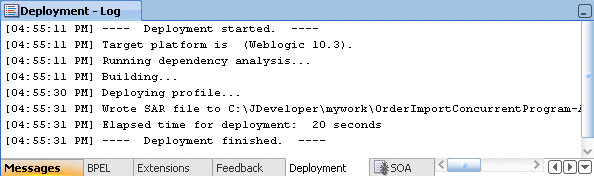

BPELプロセスをデプロイする手順は、次のとおりです。
「アプリケーション・ナビゲータ」でBPELプロジェクトを選択します。
プロジェクト名を右クリックし、表示されるメニューから「デプロイ」→[プロジェクト名]→[serverConnection]を選択します。
BPELプロセスのデプロイ

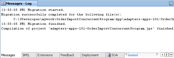

BPELプロセスがコンパイルされ、デプロイされます。「メッセージ」ウィンドウで進行状況を確認できます。
メッセージ・ログ
デプロイ・ログ
BPELプロセスがデプロイされると、Oracle Enterprise Manager Fusion Middleware Controlコンソールからプロセスを管理および監視できます。また、プロセスを手動で開始して、プロセスと統合インタフェースをテストすることもできます。
BPELプロセスをテストする手順は、次のとおりです。
Oracle Enterprise Manager Fusion Middleware Controlコンソールにナビゲートします(http://<サーバー名>:<ポート番号>/em)。デプロイしたコンポジットが「アプリケーション・ナビゲーション」ツリーに表示されます。
ユーザー名(weblogicなど)とパスワードを入力して、「ログイン」をクリックし、ファームにログインします。
複数のターゲットOracle Enterprise Manager Fusion Middleware Controlコンソール・ファームがある場合は、適切なターゲット・インスタンス・ファームを選択する必要がある場合があります。
ファームのベース・ドメインで、「SOA」→「soa-infra」を展開して、SOAインフラストラクチャ・ホーム・ページとメニューをナビゲートし、その管理対象サーバーのSOAインフラストラクチャで実行されているデプロイ済のSOAコンポジット・アプリケーションにアクセスします。
注意: 「ファーム」メニューは常にナビゲータの最上部に表示されます。ナビゲータで「SOA」フォルダを展開し、その下に表示されるリンクをクリックすると、ページの最上部で「SOAインフラストラクチャ」メニューを使用できるようになります。
SOAインフラストラクチャから、開始するSOAコンポジット・アプリケーション(「OrderImportConcurrentProgram」など)をクリックします。
デプロイ済SOAコンポジットの表示
ページの最上部で「テスト」をクリックします。
インスタンスを起動するための「Webサービスのテスト」ページが表示されます。「入力引数」セクションで使用するXMLペイロード・データを指定できます。
プロセスに必要な入力文字列を入力して、「Webサービスのテスト」をクリックし、プロセスを起動します。
Webサービスのテスト
完了すると、「レスポンス」タブにテスト結果が表示されます。
BPELプロセス名をクリックして、「インスタンス」タブを選択します。
最後にページのデータがリフレッシュされてからの各インスタンスのSOAコンポジット・アプリケーション・インスタンスID、名前、対話ID、および最新の状態が表示されます。
「インスタンスID」列で特定のインスタンスIDをクリックすると、様々なサービス・コンポーネントとバインディング・コンポーネントのメッセージ・フローが表示されます。「フローのトレース」ページが表示されます。

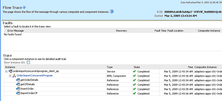

「トレース」セクションに、一連のメッセージ・フロー(サービス・バインディング・コンポーネント(orderimportconcurrentprogram_client_ep)、BPELコンポーネント(OrderImportConcurrentProgram)および参照バインディング・コンポーネント(getOrderDetails、getCPDetails、InsertOrderおよびImportOrderCP))が表示されます。関連するすべてのコンポーネントが、メッセージを正常に受信および処理しました。
「インスタンス」タブをクリックし、最新のインスタンスIDをクリックして、プロセス・フローのトレースを表示します。
「フローのトレース」ページ
テスト中にエラーが発生した場合は、「フォルト」セクションに表示されます。
BPELサービス・コンポーネント・インスタンスのリンク(OrderImportConcurrentProgramなど)をクリックすると、「インスタンス」ページが表示され、「監査証跡」タブで、BPELアクティビティの実行詳細を表示できます。
BPELプロセス・フロー・ダイアグラムを確認するには、フロー・タブをクリックします。アクティビティの詳細およびプロセス全体のペイロードのフローを表示するには、プロセス・ダイアグラムのアクティビティをクリックします。

「受注管理スーパーユーザー, Visionオペレーション (USA)」職責でOracle Applicationsにログオンします。
「受注, 返品」→「受注」を選択して、「受注」フォームを開きます。
[F11]キーを押して、オーダーを検索します。「顧客発注」フィールドに、xmlファイルに存在するオーダーIDを入力します。たとえば、order_id_01と入力し、[CTRL]+[F11]キーを押して、問合せを実行します。
新しく作成されたオーダーが、オーダーID order_id_01として表示されます。
「明細項目」タブを選択して、オーダーの数量と品目タイプがxmlファイルに存在する値と同じであるかどうかを確認します。
