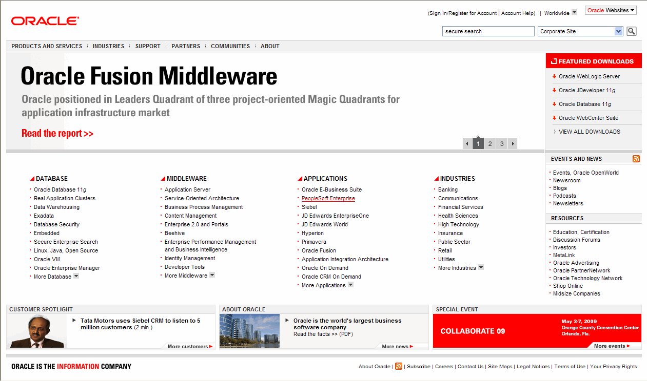

ポートレットは再利用可能なWebコンポーネントで、多数の異なるソースからコンテンツを描画できます。一般的なポートレットは、図1-1に示すように、Webコンテンツのサマリーを表示するポートレットです。

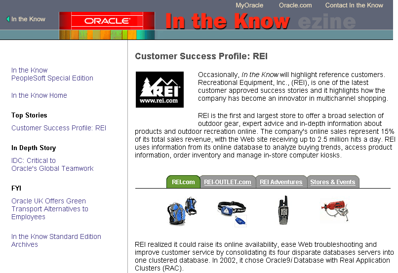

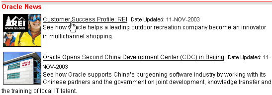

たとえば、ポータルには、リンクされたニュース記事の見出しを表示するニュース・フィード・ポートレットを設定できます。これらの見出しには、記事の内容を説明するセンテンスがそれぞれ含まれています(図1-2)。
ユーザーは、リンクされた見出しをクリックして、外部のニュース・サービスでホスティングされている記事のフル・テキストを取得します(図1-3)。このポートレットには、ソースでのニュース記事の追加と削除にあわせて、見出しを自動的に変更するという動的な性質があります。

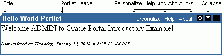

図1-4は、標準的なポートレットの構造です。ポートレットのタイトルを含むヘッダーがあります。ポートレット・タイトルにはハイパーリンクを作成できます。このリンクによって、ユーザーがタイトルをクリックすると、ポートレットがフル・ブラウザ・ページに表示されます。ポートレットには、レイアウトをページ上の他のポートレットと区別できるように、境界線を含めることもできます。
ポートレット開発者は、「パーソナライズ」や「ヘルプ」、「情報」といったリンクをページ設計者に公開し、ページ設計者はこれらのリンクをオンまたはオフにできます。「パーソナライズ」リンクをクリックすると、多数のオプションが表示されます。このオプションで、エンド・ユーザーはポートレットの各種の属性をパーソナライズできます。「ヘルプ」リンクをクリックすると、ヘルプ・テキストを含むウィンドウが表示されます。このウィンドウは、ポートレットでのエンド・ユーザーの操作を補助するために作成できます。「情報」リンクをクリックすると、ウィンドウが表示されます。このウィンドウは、ポートレットの内容を説明するために作成できます。
各ポートレットには、「リフレッシュ」アイコンおよび標準の「閉じる」アイコンも表示されます。このアイコンをクリックすると、ページ上のポートレットを閉じたり開いたりできます。

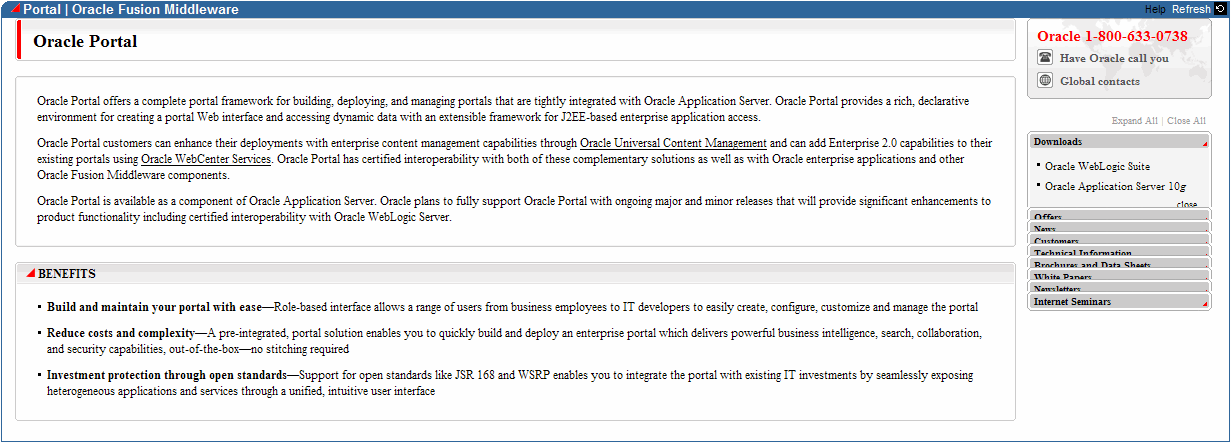

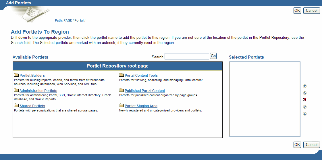

複雑な設定が不要なポートレットとは、事前に構築されて完全に開発された登録済のポートレットのことで、Oracle Portalをインストールすると、ポートレット・リポジトリからすぐに使用できます(図1-5)。このポートレットには、「検索」、「保存された検索」、「お気に入り」、「通知」などが含まれます。

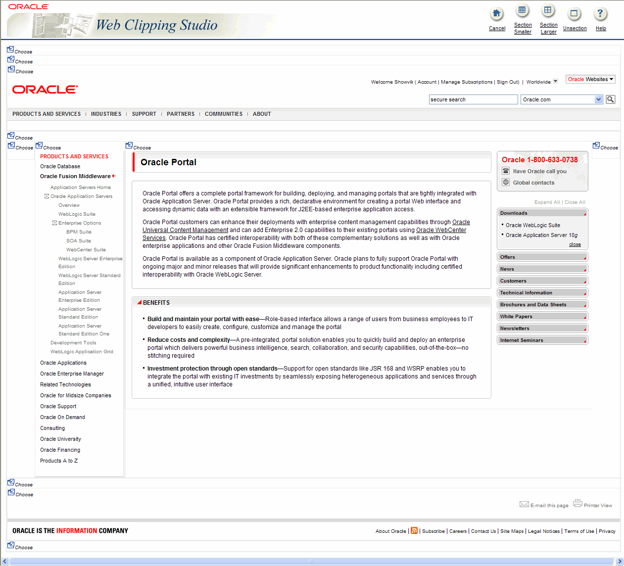

Webクリッピングは、ブラウザ・ベースの宣言型ツールで、これを使用すると、WebアプリケーションとOracle Portalを統合できます。これは、Webアプリケーションの既存のユーザー・インタフェースを利用して迅速に統合できるように設計されています。Webクリッピングは、Oracle PortalのコンポーネントであるPDK-Javaを使用してWebプロバイダとして実装されています。
Webクリッピング・ポートレットを作成する場合、ポータル・ページの設計者は、Webブラウザを使用して必要なコンテンツを含むWebページにナビゲートします。ページ設計者は、Webクリッピング・スタジオを使用して、ターゲット・ページのビジュアル・レンダリングをドリルダウンし、必要なコンテンツを選択できます(図1-6および図1-7)。

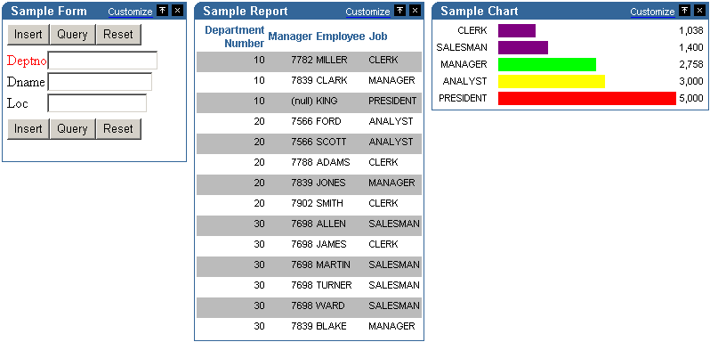

Oracle Portalには、複数のポートレット構築ウィザードが含まれています。これらのウィザードには、Portalナビゲータの「プロバイダ」タブを使用してアクセスできます。これらのウィザードは、図1-9に示すような、チャート、レポート、フォーム、カレンダおよび値リストの構築に使用できます。

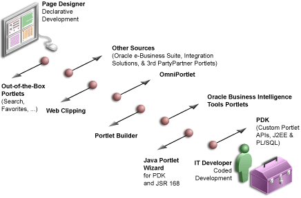

図1-10に、前項で説明したポートレット・リソースの範囲を示します。範囲の片方はページ設計者が必要とする宣言的環境を対象とし、もう片方は手動でのコーディングおよびポートレット開発者を対象にしていることに注意してください。自分のスキルに対して最も快適で適切な環境タイプに従ってツールを選択できます。
使用するツールの決定方法は、第2章「ポートレット・テクノロジのマトリックス」を参照してください。
