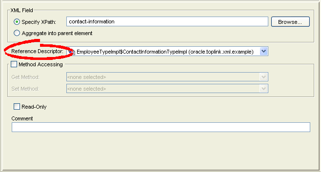

スキーマ要素ではなく、他のディスクリプタを参照するXML属性の場合、特定の参照ディスクリプタを選択できます。参照ディスクリプタを指定しない場合、TopLinkはxsi:Type
属性を使用して参照クラス・オブジェクトを決定します。
11g(11.1.1.0)より前のTopLinkのバージョンでは、参照クラスは必須でした。

スキーマ要素ではなく、別のディスクリプタを参照するXMLマッピングの参照ディスクリプタを指定するには、次の手順を実行します。
ナビゲータでマップされた属性を選択します。そのプロパティがエディタに表示されます。
「一般」タブをクリックします。「一般」タブが表示されます。
このXML属性が、スキーマ要素ではなく別のディスクリプタを参照する場合は、「参照ディスクリプタ」フィールドを使用してプロジェクトのディスクリプタを選択します。

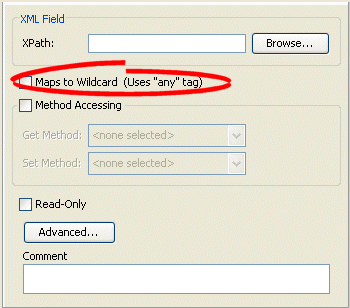

この属性はOracle JDeveloper TopLinkエディタおよびTopLink Workbenchにのみ適用されます。このオプションは、ワイルドカードにマップするためにXPathを必要としない(121.4項「XPathの構成」を参照)XMLマッピングの「XPathが指定されていません。」という問題(5.3.5項「問題ウィンドウの使用方法」を参照)を解決する場合に使用します。
XMLマッピングがanyType
ディスクリプタによって所有されている場合は(52.3項「複合型anyTypeの構成」を参照)、ワイルドカードにマップできないためXPathを指定する必要があります。

xs:any
宣言を使用するスキーマ要素としてマップを指定するには、次の手順を実行します。
XMLマッピングがanyType
ディスクリプタによって所有されておらず(52.3項「複合型anyTypeの構成」を参照)、ワイルドカードにマップする場合は、XPathを指定する必要がありません(121.4項「XPathの構成」を参照)。「ワイルドカードにマップ("any"タグを使用)」オプションを選択して、XPath欠落の不足メッセージを消去します。
XMLマッピングがanyType
ディスクリプタによって所有されている場合は、ワイルドカードにマップできないためXPathを指定する必要があります。「ワイルドカードにマップ("any"タグを使用)」オプションの選択を解除して、XPathを指定するようにします。
