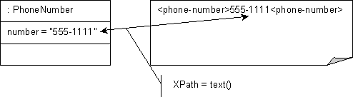

53.3.1.1 単純なテキスト・ノードへのマッピング
例53-2のXMLスキーマであると仮定して、図53-1は、対応するXML文書内にある単純なテキスト・ノードへのXMLダイレクト・マッピングを示します。例53-3は、Javaでのこのマッピングの構成方法を示します。
例53-2 単純なテキスト・ノードへのXMLダイレクト・マッピングのスキーマ
<?xml version="1.0" encoding="UTF-8"?>
<xsd:schema xmlns:xsd="http://www.w3.org/2001/XMLSchema">
    <xsd:element name="phone-number" type="xsd:string"/>
</xsd:schema>
図53-1 単純なテキスト・ノードへのXMLダイレクト・マッピング
図53-1の説明が続きます
「図53-1 単純なテキスト・ノードへのXMLダイレクト・マッピング」の説明
例53-3 単純なテキスト・ノードへのXMLダイレクト・マッピングのJava
XMLDirectMapping numberMapping = new XMLDirectMapping();
numberMapping.setAttributeName("number");
numberMapping.setXPath("text()");

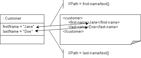

例53-4のXMLスキーマであると仮定して、図53-2は、対応するXML文書内にある順序での個々のテキスト・ノードへのXMLダイレクト・マッピングを示します。例53-5は、Javaでのこのマッピングの構成方法を示します。
例53-4 単純な順序でのテキスト・ノードへのXMLダイレクト・マッピングのスキーマ
    <xsd:element name="customer" type="customer-type"/>
    <xsd:complexType name="customer-type">
        <xsd:sequence>
            <xsd:element name="first-name" type="xsd:string"/>
            <xsd:element name="last-name" type="xsd:string"/>
        </xsd:sequence>
    </xsd:complexType>
</xsd:schema>
図53-2 単純な順序でのテキスト・ノードへのXMLダイレクト・マッピング
図53-2の説明が続きます
「図53-2 単純な順序でのテキスト・ノードへのXMLダイレクト・マッピング」の説明
例53-5 単純な順序でのテキスト・ノードへのXMLダイレクト・マッピングのJava
XMLDirectMapping firstNameMapping = new XMLDirectMapping();
firstNameMapping.setAttributeName("firstName");
firstNameMapping.setXPath("first-name/text()");
XMLDirectMapping lastNameMapping = new XMLDirectMapping();
lastNameMapping.setAttributeName("lastName");
lastNameMapping.setXPath("last-name/text()");

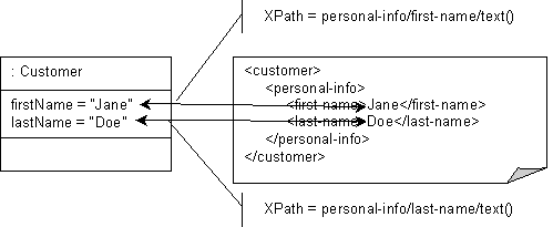

53.3.1.3 サブ要素でのテキスト・ノードへのマッピング
例53-6のXMLスキーマであると仮定して、図53-3は、対応するXML文書内のサブ要素にあるテキスト・ノードへのXMLダイレクト・マッピングを示します。例53-7は、Javaでのこのマッピングの構成方法を示します。
例53-6 サブ要素でのテキスト・ノードへのXMLダイレクト・マッピングのスキーマ
        <xsd:sequence>
            <xsd:element name="personal-info">
                <xsd:complexType>
                    <xsd:sequence>

図53-3 サブ要素でのテキスト・ノードへのXMLダイレクト・マッピング
図53-3の説明が続きます
「図53-3 サブ要素でのテキスト・ノードへのXMLダイレクト・マッピング」の説明
例53-7 サブ要素でのテキスト・ノードへのXMLダイレクト・マッピングのJava
firstNameMapping.setXPath("personal-info/first-name/text()");
lastNameMapping.setXPath("personal-info/last-name/text()");

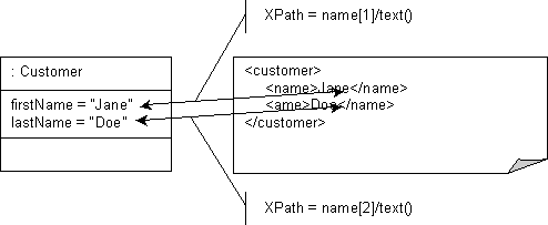

53.3.1.4 位置によるテキスト・ノードへのマッピング
例53-8のXMLスキーマであると仮定して、図53-4は、対応するXML文書の位置によるテキスト・ノードへのXMLダイレクト・マッピングを示します。例53-9は、Javaでのこのマッピングの構成方法を示します。
例53-8 位置によるテキスト・ノードへのXMLダイレクト・マッピングのスキーマ
        <xsd:sequence>
            <xsd:element name="name" type="xsd:string" maxOccurs="2"/>
        </xsd:sequence>
    </xsd:complexType>
</xsd:schema>
図53-4 位置によるテキスト・ノードへのXMLダイレクト・マッピング
図53-4の説明が続きます
「図53-4 位置によるテキスト・ノードへのXMLダイレクト・マッピング」の説明
例53-9 位置によるテキスト・ノードへのXMLダイレクト・マッピングのJava
firstNameMapping.setXPath("name[1]/text()");
lastNameMapping.setXPath("name[2]/text()");

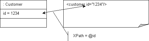

図53-5 属性へのXMLダイレクト・マッピング
図53-5の説明が続きます
「図53-5 属性へのXMLダイレクト・マッピング」の説明
例53-11 属性へのXMLダイレクト・マッピングのJava
XMLDirectMapping idMapping = new XMLDirectMapping();
idMapping.setAttributeName("id");
idMapping.setXPath("@id");

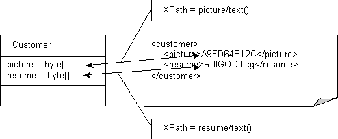

53.3.3 指定のスキーマ・タイプへのマッピング
通常、TopLinkではXML文書のターゲット書式を決定できます。ただし、TopLinkで使用可能な複数のターゲットから、1つを指定する必要がある場合があります。たとえば、java.util.Calendarは、スキーマdate、time、dateTimeのノードのいずれかにマーシャリングできる場合があり、byte[]は、スキーマhexBinaryまたはbase64Binaryノードにマーシャリングできる場合があります。
例53-12のXMLスキーマであると仮定して、図53-6は、対応するXML文書の位置によるテキスト・ノードへのXMLダイレクト・マッピングを示します。例53-13は、Javaでのこのマッピングの構成方法を示します。
例53-12 指定のスキーマ・タイプへのXMLダイレクト・マッピングのスキーマ
        <xsd:sequence>
            <xsd:element name="picture" type="xsd:hexBinary"/>
            <xsd:element name="resume" type="xsd:base64Binary"/>
        </xsd:sequence>
    </xsd:complexType>
</xsd:schema>
図53-6 指定のスキーマ・タイプへのXMLダイレクト・マッピング
図53-6の説明が続きます
「図53-6 指定のスキーマ・タイプへのXMLダイレクト・マッピング」の説明
例53-13 指定のスキーマ・タイプへのXMLダイレクト・マッピングのJava
XMLDirectMapping pictureMapping = new XMLDirectMapping();
pictureMapping.setAttributeName("picture");
pictureMapping.setXPath("picture/text()");
XMLField pictureField = (XMLField) pictureMapping.getField();
pictureField.setSchemaType(XMLConstants.HEX_BINARY_QNAME);
XMLDirectMapping resumeMapping = new XMLDirectMapping();
resumeMapping.setAttributeName("resume");
resumeMapping.setXPath("resume/text()");
XMLField resumeField = (XMLField) resumeMapping.getField();
resumeField.setSchemaType(XMLConstants.BASE_64_BINARY_QNAME);

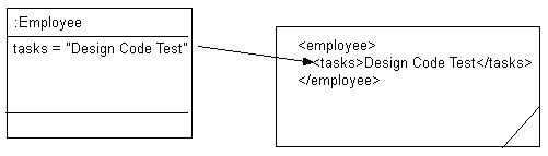

図53-7 listフィールドへのXMLダイレクト・マッピング
例53-15 listフィールド・ノードへのXMLダイレクト・マッピングのJava
XMLDirectMapping tasksMapping = new XMLDirectMapping();
tasksMapping.setAttributeName("tasks");
XMLField myField = new XMLField("tasks/text()"); // pass in the XPath
myField.setUsesSingleNode(true);
tasksMapping.setField(myField);

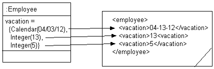

53.3.7 XMLダイレクト・マッピングによるunionOfUnionsマッピング
例53-20のXMLスキーマであると仮定して、図53-12は、対応するXML文書にマップできるJavaクラスを示します。例53-21は、Javaでのこのマッピングの構成方法を示します。
例53-20 unionOfUnions XMLダイレクト・マッピングのスキーマ
    <xsd:element name="vacation" type="unionOfUnions"/>
    <xsd:simpleType name="unionOfUnions">
        <xsd:union>
            <xsd:simpleType>
                <xsd:union>
                    <xsd:simpleType>
                        <xsd:list itemType="xsd:date"/>
                    </xsd:simpleType>
                    <xsd:simpleType>
                        <xsd:list itemType="xsd:integer"/>
                    </xsd:simpleType>
                </xsd:union>
            </xsd:simpleType>
            <xsd:simpleType>
                <xsd:union>
                    <xsd:simpleType>
                        <xsd:list itemType="xsd:string"/>
                    </xsd:simpleType>
                    <xsd:simpleType>
                        <xsd:list itemType="xsd:float"/>
                    </xsd:simpleType>
                </xsd:union>
            </xsd:simpleType>
        </xsd:union>
    </xsd:simpleType>
</xsd:schema>
図53-12 unionOfUnions XMLダイレクト・マッピングのJavaクラス
図53-12の説明が続きます
「図53-12 unionOfUnions XMLダイレクト・マッピングのJavaクラス」の説明
例53-21 unionOfUnions XMLダイレクト・マッピングのJava
XMLDirectMapping vacationMapping = new XMLDirectMapping();
vacationMapping.setAttributeName("vacation");
XMLUnionField vacationField = new XMLUnionField();
vacationField.setXPath("vacation/text()");
vacationField.addSchemaType(XMLConstants.DATE_QNAME);
vacationField.addSchemaType(XMLConstants.INTEGER_QNAME);
vacationField.addSchemaType(XMLConstants.STRING_QNAME);
vacationField.addSchemaType(XMLConstants.FLOAT_QNAME);
vacationMapping.setField(vacationField);

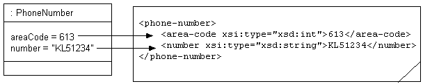

図53-14は、XML文書のシンプル・タイプ・トランスレータによるXMLダイレクト・マッピングを示します。このXML文書は例53-22のスキーマに準拠しています。
図53-14 シンプル・タイプ・トランスレータによるXMLダイレクト・マッピング
例53-23は、Javaでのこのマッピングの構成方法を示します。
例53-23 シンプル・タイプ・トランスレータによるXMLダイレクト・マッピングのJava
numberMapping.setXPath("number/text()");
XMLField numberField = (XMLField) numberMapping.getField();
numberField.setIsTypedTextField(true);
詳細は、17.2.6.4項「シンプル・タイプ・トランスレータ」を参照してください。

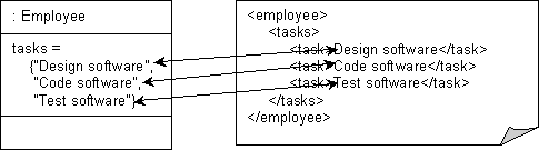

53.4.1.2 サブ要素の順序へのマッピング
例53-26のXMLスキーマであると仮定して、図53-16は、対応するXML文書内にあるサブ要素のテキスト・ノードの順序へのコンポジット・ダイレクト・コレクションXMLマッピングを示します。例53-27は、Javaでのこのマッピングの構成方法を示します。
例53-26 サブ要素の順序へのXMLコンポジット・ダイレクト・コレクション・マッピングのスキーマ
    <xsd:element name="employee" type="employee-type"/>
    <xsd:complexType name="employee-type">
        <xsd:sequence>
            <xsd:element name="tasks">
                <xsd:complexType>
                    <xsd:sequence>
                        <xsd:element name="task" type="xsd:string" maxOccurs="unbounded"/>
                    </xsd:sequence>
                </xsd:complexType>
            </xsd:element>
        </xsd:sequence>
    </xsd:complexType>
</xsd:schema>
図53-16 サブ要素の順序へのXMLコンポジット・ダイレクト・コレクション・マッピング
図53-16の説明が続きます
「図53-16 サブ要素の順序へのXMLコンポジット・ダイレクト・コレクション・マッピング」の説明
例53-27 サブ要素の順序へのXMLコンポジット・ダイレクト・コレクション・マッピングのJava
XMLCompositeDirectCollectionMapping tasksMapping = new XMLCompositeDirectCollectionMapping();
tasksMapping.setXPath("tasks/task/text()");

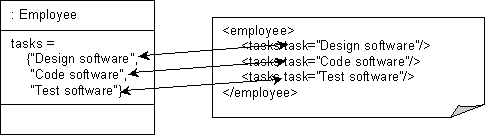

53.4.2 複数の属性へのマッピング
例53-28のXMLスキーマであると仮定して、図53-17は、対応するXML文書内にあるサブ要素のテキスト・ノードの順序へのXMLコンポジット・ダイレクト・コレクション・マッピングを示します。例53-29は、Javaでのこのマッピングの構成方法を示します。
例53-28 複数属性へのXMLコンポジット・ダイレクト・コレクション・マッピングのスキーマ
        <xsd:sequence>
            <xsd:element name="tasks" maxOccurs="unbounded">
                <xsd:complexType>
                    <xsd:attribute name="task" type="xsd:string"/>
                </xsd:complexType>
            </xsd:element>
        </xsd:sequence>
    </xsd:complexType>
</xsd:schema>
図53-17 複数属性へのXMLコンポジット・ダイレクト・コレクション・マッピング
図53-17の説明が続きます
「図53-17 複数属性へのXMLコンポジット・ダイレクト・コレクション・マッピング」の説明
例53-29 複数属性へのXMLコンポジット・ダイレクト・コレクション・マッピングのJava
tasksMapping.setAttributeName("tasks/@task");
tasksMapping.setXPath("task/text()");

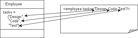

53.4.3 XMLコンポジット・ダイレクト・コレクション・マッピングによる単独テキスト・ノードへのマッピング
コレクションを単独ノードにマップする際、ノードの内容はスペースで区切られたリストとして扱われます。
例53-30のXMLスキーマであると仮定して、図53-18は、対応するXML文書内にある単独テキスト・ノードへのXMLコンポジット・ダイレクト・コレクション・マッピングを示します。例53-31は、Javaでのこのマッピングの構成方法を示します。
例53-30 単独テキスト・ノードへのXMLコンポジット・ダイレクト・コレクション・マッピングのスキーマ
        <xsd:sequence>
            <xsd:element name="tasks" type="tasks-type"/>
        </xsd:sequence>
    </xsd:complexType>
    <xsd:simpleType name="tasks-type">
    </xsd:simpleType>
</xsd:schema>
図53-18 単独テキスト・ノードへのXMLコンポジット・ダイレクト・コレクション・マッピング
図53-18の説明が続きます
「図53-18 単独テキスト・ノードへのXMLコンポジット・ダイレクト・コレクション・マッピング」の説明
例53-31 単独テキスト・ノードへのXMLコンポジット・ダイレクト・コレクション・マッピングのJava
tasksMapping.setXPath("tasks/text()");
tasksMapping.setUsesSingleNode(true);

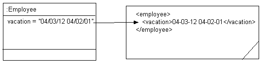

53.4.4 XMLコンポジット・ダイレクト・コレクション・マッピングによる単一属性へのマッピング
例53-32のXMLスキーマであると仮定して、図53-19は、対応するXML文書内にある単一属性へのXMLコンポジット・ダイレクト・コレクション・マッピングを示します。例53-33は、Javaでのこのマッピングの構成方法を示します。
例53-32 単一属性へのXMLコンポジット・ダイレクト・コレクション・マッピングのスキーマ
        <xsd:attribute name="tasks" type="tasks-type"/>
    </xsd:complexType>
    </xsd:simpleType>
</xsd:schema>
図53-19 単一属性へのXMLコンポジット・ダイレクト・コレクション・マッピング
図53-19の説明が続きます
「図53-19 単一属性へのXMLコンポジット・ダイレクト・コレクション・マッピング」の説明
例53-33 単一属性へのXMLコンポジット・ダイレクト・コレクション・マッピングのJava
tasksMapping.setXPath("@tasks");

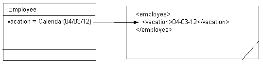

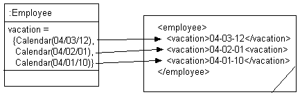

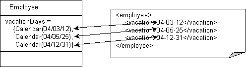

53.4.7 XMLコンポジット・ダイレクト・コレクション・マッピングによるコレクションのコンテンツ・タイプの指定
デフォルトでは、TopLinkは、XMLコンポジット・ダイレクト・コレクション・マッピングによって読み取られたノード値をStringのタイプのオブジェクトとして取り扱います。コレクションのコンテンツ・タイプを指定することで、この動作をオーバーライドできます。
例53-38のXMLスキーマであると仮定して、図53-22は、対応するXML文書内にある単純な順序へのXMLコンポジット・ダイレクト・コレクション・マッピングを示します。コレクションのコンテンツ・タイプをCalendarと指定するようにマッピングを構成します。例53-39は、Javaでのこのマッピングの構成方法を示します。
例53-38 指定のコンテンツ・タイプによるXMLコンポジット・ダイレクト・コレクション・マッピングのスキーマ
        <xsd:sequence>
            <xsd:element name="vacation" type="xsd:string" maxOccurs="unbounded"/>
        </xsd:sequence>
    </xsd:complexType>
</xsd:schema>
図53-22 指定のコンテンツ・タイプによるXMLコンポジット・ダイレクト・コレクション・マッピング
図53-22の説明が続きます
「図53-22 指定のコンテンツ・タイプによるXMLコンポジット・ダイレクト・コレクション・マッピング」の説明
例53-39 指定のコンテンツ・タイプによるXMLコンポジット・ダイレクト・コレクション・マッピングのJava
tasksMapping.setAttributeName("vacationDays");
tasksMapping.setXPath("vacation/text()");
tasksMapping.setAttributeElementClass(Calendar.class);

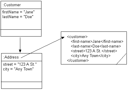

53.5.1 親レコードへのマッピング
コンポジット・オブジェクトには、同じレコードを親としてマップできます。
注意:
コンポジット・オブジェクトがマップする各ノードは連続している必要があります。
例53-40のXMLスキーマであると仮定して、図53-23は、対応するXML文書内にある親レコードへのXMLコンポジット・オブジェクト・マッピングを示します。例53-41は、Javaでのこのマッピングの構成方法を示します。
例53-40 親レコードへのXMLコンポジット・オブジェクト・マッピングのスキーマ
        <xsd:sequence>
            <xsd:element name="street" type="xsd:string"/>
            <xsd:element name="city" type="xsd:string"/>
        </xsd:sequence>
    </xsd:complexType>
</xsd:schema>
図53-23 親レコードへのXMLコンポジット・オブジェクト・マッピング
図53-23の説明が続きます
「図53-23 親レコードへのXMLコンポジット・オブジェクト・マッピング」の説明
例53-41 親レコードへのXMLコンポジット・オブジェクト・マッピングのJava
XMLCompositeObjectMapping addressMapping = new XMLCompositeObjectMapping();
addressMapping.setAttributeName("address");
addressMapping.setXPath(".");
addressMapping.setReferenceClass(Address.class);

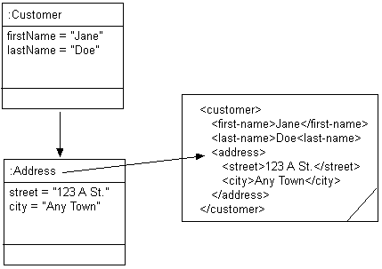

53.5.2 要素へのマッピング
例53-42のXMLスキーマであると仮定して、図53-24は、対応するXML文書内にある要素へのXMLコンポジット・オブジェクト・マッピングを示します。例53-43は、Javaでのこのマッピングの構成方法を示します。
例53-42 要素へのXMLコンポジット・オブジェクト・マッピングのスキーマ
        <xsd:sequence>
            <xsd:element name="address">
                <xsd:complexType>
                    <xsd:sequence>
                    </xsd:sequence>
                </xsd:complexType>
            </xsd:element>
        </xsd:sequence>
    </xsd:complexType>
</xsd:schema>
図53-24 要素へのXMLコンポジット・オブジェクト・マッピング
図53-24の説明が続きます
「図53-24 要素へのXMLコンポジット・オブジェクト・マッピング」の説明
例53-43 要素へのXMLコンポジット・オブジェクト・マッピングのJava
addressMapping.setXPath("address");

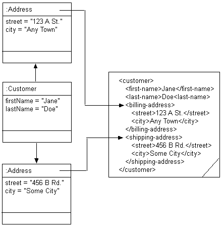

53.5.3 要素名による異なる要素へのマッピング
オブジェクトには、同じ参照クラスへの複数のコンポジット・オブジェクト・マッピングを設定できます。各コンポジット・オブジェクト・マッピングには一意のXPathを設定する必要があります。次の例では、名前による一意のXPathを使用します。
例53-44のXMLスキーマであると仮定して、図53-25は、対応するXML文書内にある異なる要素への、名前によるXMLコンポジット・オブジェクト・マッピングを示します。例53-45は、Javaでのこのマッピングの構成方法を示します。
例53-44 名前による要素へのXMLコンポジット・オブジェクト・マッピングのスキーマ
        <xsd:sequence>
            <xsd:element name="billing-address" type="address-type"/>
            <xsd:element name="shipping-address" type="address-type"/>
        </xsd:sequence>
    </xsd:complexType>
    <xsd:complexType name="address-type">
        <xsd:sequence>
        </xsd:sequence>
    </xsd:complexType>
</xsd:schema>
図53-25 名前による要素へのXMLコンポジット・オブジェクト・マッピング
図53-25の説明が続きます
「図53-25 名前による要素へのXMLコンポジット・オブジェクト・マッピング」の説明
例53-45 名前による要素へのXMLコンポジット・オブジェクト・マッピングのJava
XMLCompositeObjectMapping billingAddressMapping = new XMLCompositeObjectMapping();
billingAddressMapping.setAttributeName("billingAddress");
billingAddressMapping.setXPath("billing-address");
billingAddressMapping.setReferenceClass(Address.class);
XMLCompositeObjectMapping shippingAddressMapping = new XMLCompositeObjectMapping();
shippingAddressMapping.setAttributeName("shippingAddress");
shippingAddressMapping.setXPath("shipping-address");
shippingAddressMapping.setReferenceClass(Address.class);

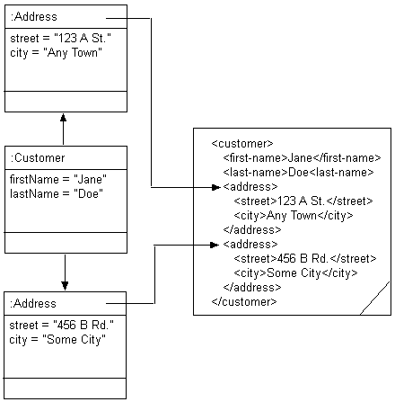

53.5.4 要素位置による異なる要素へのマッピング
オブジェクトには、同じ参照クラスへの複数のコンポジット・オブジェクト・マッピングを設定できます。各コンポジット・オブジェクト・マッピングには一意のXPathを設定する必要があります。次の例では位置による一意のXPathを使用します。
例53-46のXMLスキーマであると仮定して、図53-26は、対応するXML文書内にある異なる要素への、位置によるXMLコンポジット・オブジェクト・マッピングを示します。例53-47は、Javaでのこのマッピングの構成方法を示します。
例53-46 位置による要素へのXMLコンポジット・オブジェクト・マッピングのスキーマ
        <xsd:sequence>
            <xsd:element name="address" maxOccurs="2">
                <xsd:complexType>
                    <xsd:sequence>
                    </xsd:sequence>
                </xsd:complexType>
            </xsd:element>
        </xsd:sequence>
    </xsd:complexType>
</xsd:schema>
図53-26 位置による要素へのXMLコンポジット・オブジェクト・マッピング
図53-26の説明が続きます
「図53-26 位置による要素へのXMLコンポジット・オブジェクト・マッピング」の説明
例53-47 位置による要素へのXMLコンポジット・オブジェクト・マッピングのJava
billinAddressMapping.setAttributeName("billingAddress");
billinAddressMapping.setXPath("address[1]");
billinAddressMapping.setReferenceClass(Address.class);
shippingAddressMapping.setXPath("address[2]");

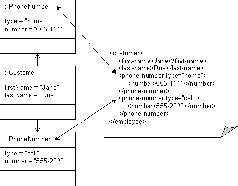

53.6 XMLコンポジット・コレクション・マッピング
XMLコンポジット・コレクション・マッピングは、1対多リレーションシップを表す場合に使用します。コンポジット・コレクションXMLマッピングでは、TopLinkディスクリプタを持つ任意のクラスを参照できます。マップされるオブジェクト内の属性は、Java Collectionインタフェース(VectorやHashSetなど)またはMapインタフェース(HashtableやTreeMapなど)を実装している必要があります。XMLCompositeCollectionMappingクラスでは、マップされたクラスとそのクラスの索引付けタイプを参照できます。
例53-48のXMLスキーマであると仮定して、図53-27は、対応するXML文書内の位置による、異なる要素へのXMLコンポジット・コレクション・マッピングを示します。例53-49は、Collection属性に対するこのマッピングのJavaでの構成方法を示し、例53-50は、Map属性に対するこのマッピングのJavaでの構成方法を示します。
例53-48 XMLコンポジット・コレクション・マッピングのスキーマ
        <xsd:sequence>
            <xsd:element name="phone-number">
                <xsd:complexType>
                    <xsd:sequence>
                        <xsd:element name="number" type="xsd:string"/>
                    </xsd:sequence>
                    <xsd:attribute name="type" type="xsd:string"/>
                </xsd:complexType>
            </xsd:element>
        </xsd:sequence>
    </xsd:complexType>
</xsd:schema>
図53-27 XMLコンポジット・コレクション・マッピング
図53-27の説明が続きます
「図53-27 XMLコンポジット・コレクション・マッピング」の説明
例53-49 Collection属性に対するXMLコンポジット・コレクション・マッピングのJava
XMLCompositeCollectionMapping phoneNumbersMapping = new XMLCompositeCollectionMapping();
phoneNumbersMapping.setAttributeName("phoneNumbers");
phoneNumbersMapping.setXPath("phone-number");
phoneNumbersMapping.setReferenceClass(PhoneNumber.class);

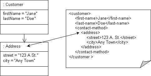

53.7 XML任意オブジェクト・マッピング
XML任意オブジェクト・マッピングはコンポジット・オブジェクトXMLマッピングと類似しています(53.5項「XMLコンポジット・オブジェクト・マッピング」を参照)。ただし、参照オブジェクトがタイプany(Stringなど)である点が異なります。このタイプは、継承または共通インタフェースを介して他の特定のタイプと関連付ける必要はありません。
対応するオブジェクト属性値には、Descriptor、java.lang.Object、java.lang.String、プリミティブ・オブジェクト(java.lang.Integerなど)またはアプリケーションのあらゆる値に十分対応できるユーザー定義タイプのいずれかを持つ、任意のオブジェクトのインスタンスを使用できます。
このマッピングは、次のXMLスキーマ構成で使用できます。
参照オブジェクトは、ディスクリプタでデフォルトのルート要素を指定できます(16.2.12項「デフォルトのルート要素」を参照)。
注意:
参照オブジェクトの未定義のドキュメント・ルート要素は、コレクション・マッピングおよびオブジェクト・マッピングによるマーシャリング中に無視されます。

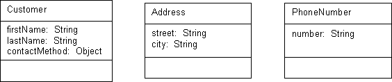

例53-51のXMLスキーマであると仮定して、図53-28は、この例で使用されているJavaクラスを示します。単独のXML任意オブジェクト・マッピングを使用して、Customer属性contactMethodをマップしています。この属性は、あらゆる値(この例では、Address、PhoneNumber、Stringのインスタンス)を参照できる汎用性を持っている必要があります。
例53-51 XML任意オブジェクト・マッピングのスキーマ
        <xsd:sequence>
            <xsd:element name="contact-method" type="xsd:anyType"/>
        </xsd:sequence>
    </xsd:complexType>
        <xsd:complexType>
            <xsd:sequence>
            </xsd:sequence>
        </xsd:complexType>
    </xsd:element>
</xsd:schema>
図53-28 XML任意オブジェクト・マッピングのJavaクラス
図53-28の説明が続きます
「図53-28 XML任意オブジェクト・マッピングのJavaクラス」の説明

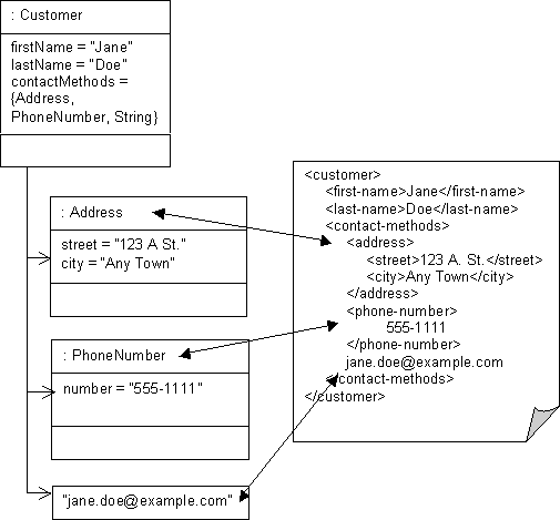

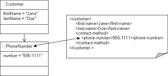

図53-29、図53-30および図53-31は、XML任意オブジェクト・マッピングが、例53-51のスキーマに準拠するXML文書のAddress、PhoneNumberおよびStringに(個々に)マップする方法を示します。
図53-29 AddressタイプへのXML任意オブジェクト・マッピング
図53-29の説明が続きます
「図53-29 AddressタイプへのXML任意オブジェクト・マッピング」の説明
図53-30 PhoneNumberタイプへのXML任意オブジェクト・マッピング
図53-30の説明が続きます
「図53-30 PhoneNumberタイプへのXML任意オブジェクト・マッピング」の説明
図53-31 StringタイプへのXML任意オブジェクト・マッピング
図53-31の説明が続きます
「図53-31 StringタイプへのXML任意オブジェクト・マッピング」の説明
例53-52は、Javaでのこのマッピングの構成方法を示します。
例53-52 XML任意オブジェクト・マッピングのJava
XMLAnyObjectMapping contactMethodMapping = new XMLAnyObjectMapping();
contactMethodMapping.setAttributeName("contactMethod");
contactMethodMapping.setXPath("contact-method");
TopLink XMLマッピングでのxs:anyおよびxs:anyTypeのサポートの詳細は、53.2.5項「xs:anyとxs:anyTypeのサポート」を参照してください。
詳細は、第59章「XML任意オブジェクト・マッピングの構成」を参照してください。
53.8 XML任意コレクション・マッピング
XML任意コレクション・マッピングは、コンポジット・コレクションのXMLマッピングと類似しています(53.6項「XMLコンポジット・コレクション・マッピング」を参照)。ただし、参照オブジェクトが異なるタイプ(Stringなど)である点が異なります。このようなタイプは、継承または共通インタフェースを介して相互に関連付ける必要はありません。
各参照オブジェクト(Stringを除く)は、ディスクリプタでデフォルトのルート要素を指定する必要があります(16.2.12項「デフォルトのルート要素」を参照)。
例53-53のXMLスキーマであると仮定して、図53-32は、この例で使用されているJavaクラスを示します。単独のXML任意コレクション・マッピングを使用して、Customer属性contactMethodsをマップしています。この属性は、あらゆる値(この例では、Address、PhoneNumber、Stringのインスタンス)を参照できる汎用性を持っている必要があります。
例53-53 XML任意コレクション・マッピングのスキーマ
        <xsd:sequence>
            <xsd:element name="contact-methods" type="xsd:anyType"/>
        </xsd:sequence>
    </xsd:complexType>
        <xsd:complexType>
            <xsd:sequence>
            </xsd:sequence>
        </xsd:complexType>
    </xsd:element>
</xsd:schema>
図53-32 XML任意コレクション・マッピングのJavaクラス
図53-32の説明が続きます
「図53-32 XML任意コレクション・マッピングのJavaクラス」の説明
図53-33は、XML任意コレクション・マッピングが、例53-53のスキーマに準拠するXML文書内のAddress、PhoneNumber、Stringの各オブジェクトのコレクションにマップする方法を示します。
図53-33 XML任意コレクション・マッピング
図53-33の説明が続きます
「図53-33 XML任意コレクション・マッピング」の説明
例53-54は、Javaでのこのマッピングの構成方法を示します。
例53-54 XML任意コレクション・マッピングのJava
XMLAnyCollectionMapping contactMethodsMapping = new XMLAnyCollectionMapping();
contactMethodsMapping.setAttributeName("contactMethods");
contactMethodsMapping.setXPath("contact-methods");
詳細は、第60章「XML任意コレクション・マッピングの構成」を参照してください。

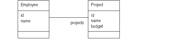

図53-36、例53-65、例53-66および例53-67は、単一キーを使用して、ある要素を別の要素にマップする方法を示します。
図53-36 クラス図
図53-36の説明が続きます
「図53-36 クラス図」の説明
例53-65 単一キーの使用 - インスタンス文書
<employee id="12">
    <name>Joe Brown</name>
    <project-id>99</project-id>
    <project-id>199</project-id>
</employee>
<project id="99">
    <name>Big Project</name>
    <budget>100,000</budget>
</project>
<project id="199">
    <name>Bigger Project</name>
    <budget>100,000,000</budget>
</project>
例53-66は、XMLCollectionReferenceMappingを作成し、ソースに単一キーのある状態を設定して、マッピングをディスクリプタに追加する方法を示します。
例53-66 単一キーの使用 - Projectクラス - Employeeディスクリプタ
XMLCollectionReferenceMapping prj = new XMLCollectionReferenceMapping();
prj.useCollectionClass(ArrayList.class);
prj.setAttributeName("projects");
prj.setReferenceClass(Project.class);
prj.addSourceToTargetKeyFieldAssociation("project-id/text()","@id");
empDescriptor.addMapping(prj);
例53-67は、ディスクリプタに主キー・フィールドを定義する方法を示します。
例53-67 単一キーの使用 - Projectクラス - Projectディスクリプタ
XMLDescriptor prjDescriptor = new XMLDescriptor();
prjDescriptor.setJavaClass(Project.class);
prjDescriptor.addPrimaryKeyField("@id");
図53-36、例53-68、例53-69および例53-70は、スペースで区切られたリストとして単一キーを使用して、ある要素を別の要素にマップする方法を示します。
例53-68 スペースで区切られたリストとしての単一キーの使用 - インスタンス文書
<employee id="12" project-ids="99 199">
</employee>
<project id="99">
</project>
<project id="199">
</project>
例53-69は、XMLCollectionReferenceMappingを作成し、ソースにスペースで区切られたリストとしての単一キーのある状態を設定して、マッピングをディスクリプタに追加する方法を示します。
例53-69 スペースで区切られたリストとしての単一キーの使用 - Projectクラス - Employeeディスクリプタ
prj.addSourceToTargetKeyFieldAssociation("project-ids","@id");
例53-70は、ディスクリプタに主キー・フィールドを定義する方法を示します。
例53-70 スペースで区切られたリストとしての単一キーの使用 - Projectクラス - Projectディスクリプタ
詳細は、第63章「XMLコレクション参照マッピングの構成」を参照してください。
